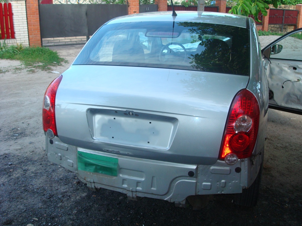

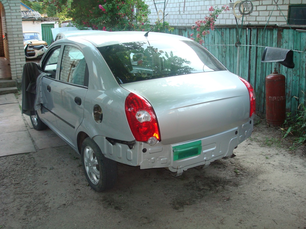

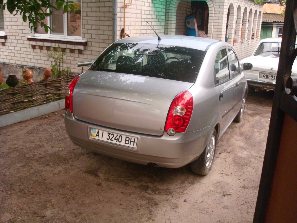

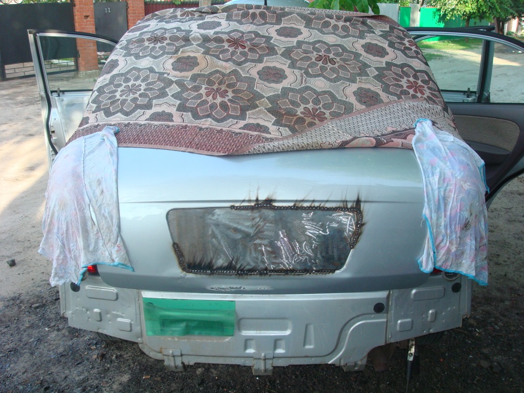

Один из вариантов решения проблемы размещения заднего номерного знака.

Все абсолютно реально начиналось примерно так
потом так
и т. д.

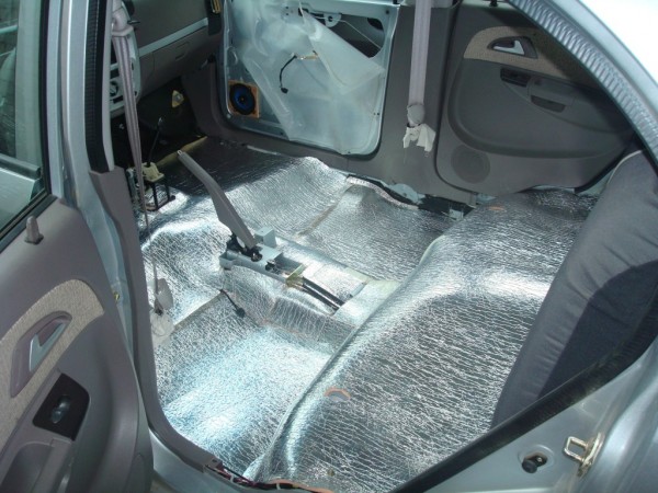

А что это ты такое постелил? И сколько оно стоит?
Зображення Зображення

Материал "Алюфом" 8 мм, не самоклейка брал в "ЭпиЦентре" 35 грн/кв.м.
На пол вместе с багажником ушло 4,5 кв.м.
На двери тот же материал только 5 мм и самоклейка по 49 грн.

прикольно!!!! мне нравиться как сделана крышка багажника, номера на бампер) реально круто!!!
молодец!))))))))))))) а что приваривал???

Идея переноса номерного знака крутилась уже давно, а тут еще въехали чуток в крышку багажника (год назад) - вышел в отпуск и занялся авто. Сначала думал расширить саму нишу под номер - но оказалось некрасиво и мороки много, поэтому просто подогнали кусок метала - заварили - заштукатурили - покрасили (латка была погрунтована с внутренней стороны и потом уже залита мастикой изнутри через оставшиеся в нише дырки под номер).
Бампер - вырезали прямоугольник и вклеили рамкку (какая-то жигулевская) - заштукатурили - покрасили, подсветку номера поставил ленту диодную.
Итого две точки работы - ляда+бампер + подбор краски = $300.
