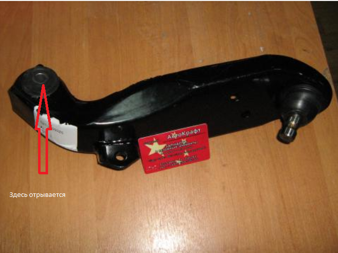

Сайлент блок рычага проворачивается. Надо его менять, наверное. Видать был затянут на подъёмнике, а надо затягивать на эстакаде под нагрузкой.
А если его отустить и затянуть по новой ? Будет толк ? Очень уж не хочется, менять рычаг. Я на эти рычаги, шаровые от каризмы примастырил. Вот что теперь делать ?

Попробовать можно, хотя маловероятно. Отпусти гайки рычага, установи его в среднее положение и затяни гайки как можно сильнее, но без фанатизма.

Ха))) chubarevsg был на 100% прав про затяжку рычагов.Рычаг затягивается на стоящей машине.В ином случае.резина отрывается от основы.Тебе придётся его менять.Что ты там затягивать собрался?Затягивается внутренняя втулка,а она уже оторвана от резины.Дальше износ будет идти по нарастающей.

Рычаг меняется легко.Развал?Некоторые скажут не делать,но я бы сделал.Инструкцию,если ни кто не напишет,напишу попожже.
Собственно вывесить перед авто,снять колесо,открутить палец шаровой,открутить два болта тяги к рычагу,открутить стойку стабилизатора,открутить болт что крепит рычаг в сайленте(где у тебя скрипит.)
Ставишь новый рычаг,закручиваешь всё в обратной последовательности(болты ставь как они были),болт сайлента не затягивать!!!.
Затем опускаешь другую сторону машины на землю,под диск тормозной(с той стороны где меняешь) кладёшь кирпичи и опускаешь машину на них и только потом(когда она стоит) затягиваешь тот болт.Ну а дальше просто одеть колесо на место и всё.Только не помню какие ключи нужны для всей этой операции.

Если сайлент блок есть в продаже, то старый надо выпрессовать, а новый запрессовать с помощью приспособления. Кувалдой может и получится, но для этого надо иметь соответствующую сноровку и опыт.

Ну не знаю как там китайцы его называют, а выглядит он вот так
Вів лютого 26, 2013 11:34
Повідомлення Re: Непонятки с ходовой, нужно разобраться
О блин,я и не знал что он отдельно продаётся.
