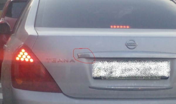

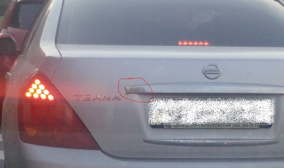

Повідомлення Re: Карозия задней двери
Через полгода после покупки авто стало также как на первом фото с одной стороны.Еще через месяц-с другой.Зачистил,закрасил-чезез месяц опять тоже самое.Пришлось снять карту на задней двери,открутить эту блистящую х..нь,опять зачистьть,капнуть по капле краски и потом наклеить на пластину шумку /осталась от дверей/.Обрезал по размерам и собрал.Прошло 1,5 года следов корозии нет.Было конечно обидно за наших китайских товарищей за такую недоработку,но увидев NISSAN Teana c такой же проблемой сразу успокоился.Фото НИССАНА выложу позже.
АА8009НВ
ОБЕЩАНОЕ ФОТО
АА8009НВ
