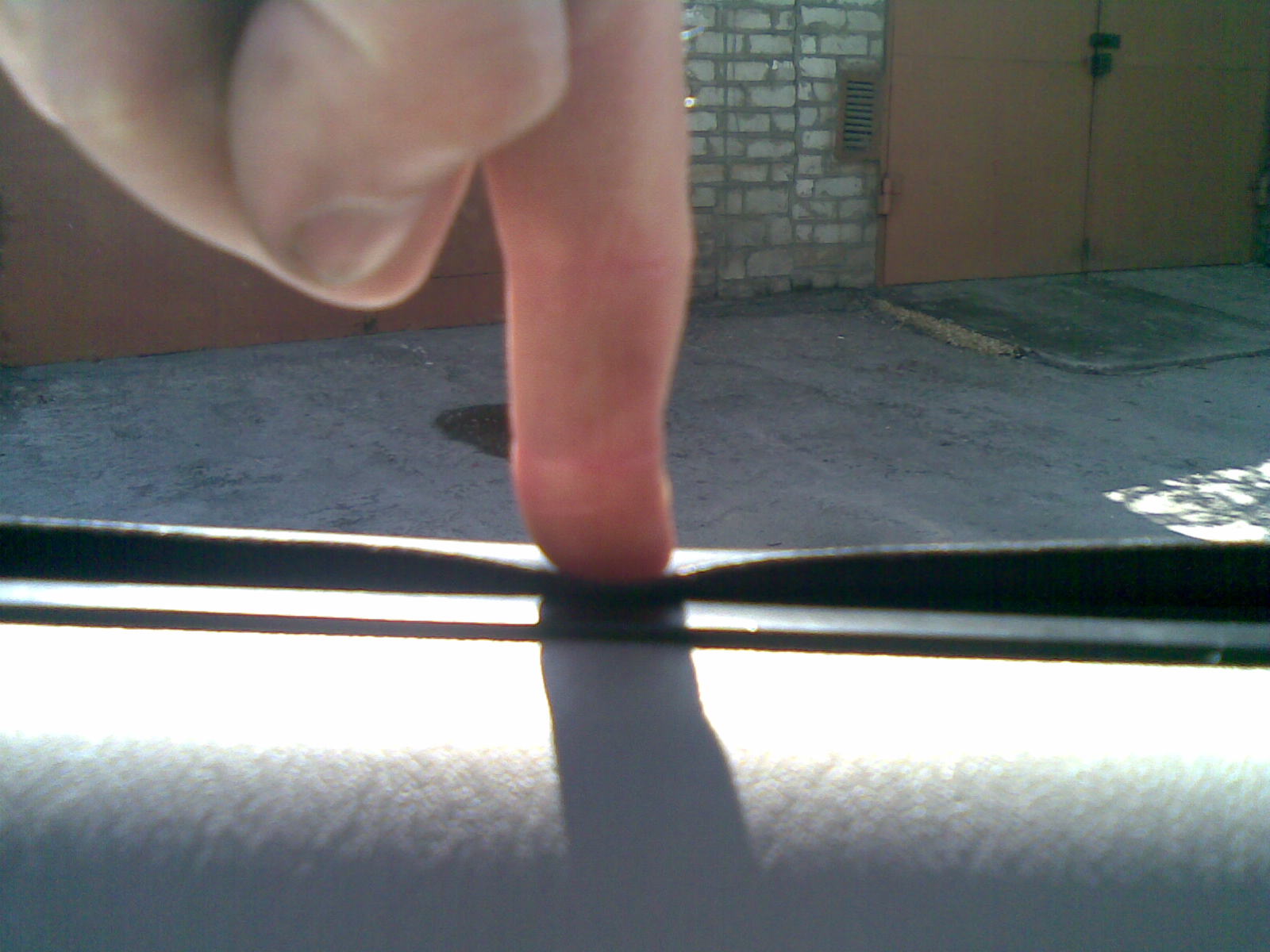

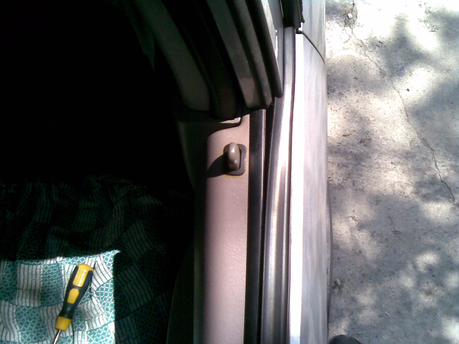

maxxx написав:
Обратите,пож,кто-нибудь внимание на наружные уплотнители открывающихся боковых стёкол(бархотки). В приоткрытом положении они создают щель,или это только у меня весь дождик в дверь? Не могу в городе поймать какую-нибудь Джагу с Джагистом,чтобы позырить... :-P
Такая фигня на всех джаги, видел где то на форуме как уплотняли. Нуна искать.

Повідомлення Re: Уплотнители стёкол

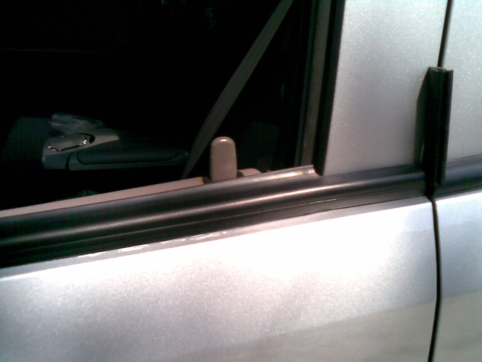

на форуме ставили от Кимо (обрезали по длине, а в остальном подходят).
пусть водичка льется - главное чтоб внизу в двери отверстия были открытыми, она туда и выйдет.
у меня промазаны ниши дверей и снаружи на вид вроде как всё Ок после зимы. Летом разберу карты и посмотрю непосредственно - если есть проблемы, буду устранять,т.к. это будет дешевле чем покупать четыре резинки от Кимо, т.к. внешне они широкие и пара только спереди будет смотреться не очень-то. По-моему, писали что грн90 стоила пара, или одна...

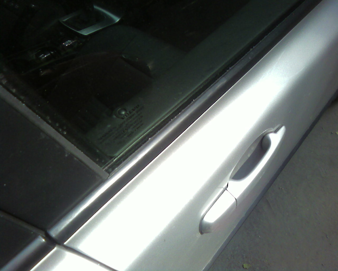

Кому интересно-универсальные,думаю дешевле... 1 шт(около метра)у нас на опте 25 гр. Вот клей ещё хороший не подобрал(надо,чтобы держались в нужном положении,потому,то есть не нужный свободный ход),нужен не мёртвый,но всё таки цепкий. Думаю"крокодил"подойдёт,он и крепкий и резиновый...(обычный силикон не работает)

Привет на передок поставил от Кимо подошли почти идеально ....Немного подрезал , но кусочки не выбрасывал..они на задок пойдут ...
на задние двери ставил задние резинки или вторую пару передних подрезал,оветь очень надо!

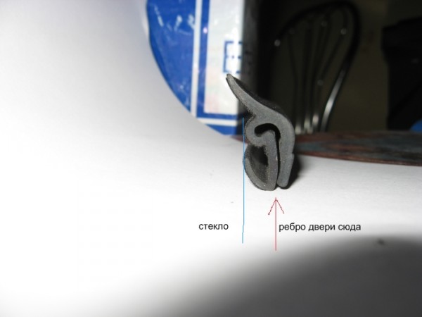

maxxx написав:
Ты не кимовские резинки ставил ?
Если можно выложи фото профиля в срезе,у тебя ведь кусочки остались,сфотай срез плиз.
Нед травня 23, 2010 20:03 YIM
Повідомлення Re: Уплотнители стекол
Профиль девятки(только длина у нас больше,впереди 87 см),если не о чём не говорит,завтра сфотографирую...

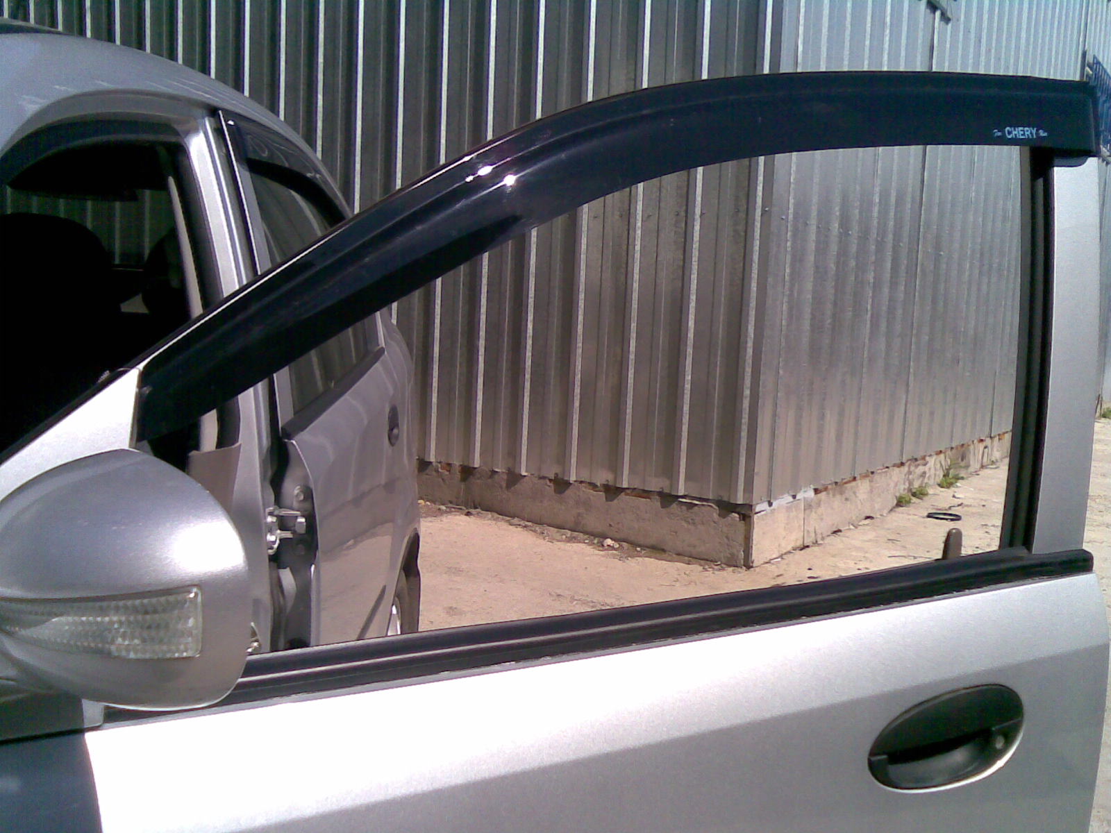

spider_n написав:
Товарищи! Ответьте!!! :wizard:
Сегодня сделал вторую переднюю дверь.Задние пока не трогал(спасибо,хоть в закрытом положении прижимают),но две резинки лишних купил...Родные можно выбросить сразу,они и по конструкции и по состоянию(по крайней мере у меня)никакие.Главное длина,а подрезать можно как понравится...Высота профиля 30мм. :welcom:
А мона фотки с установкой.? :D
Зображення Зображення
Бортовик Мой блог... =)
П'ят травня 28, 2010 9:24 ICQ
Установку к сож.не фотал.Буду делать сегодня-завтра задние-постараюсь запечатлеть...

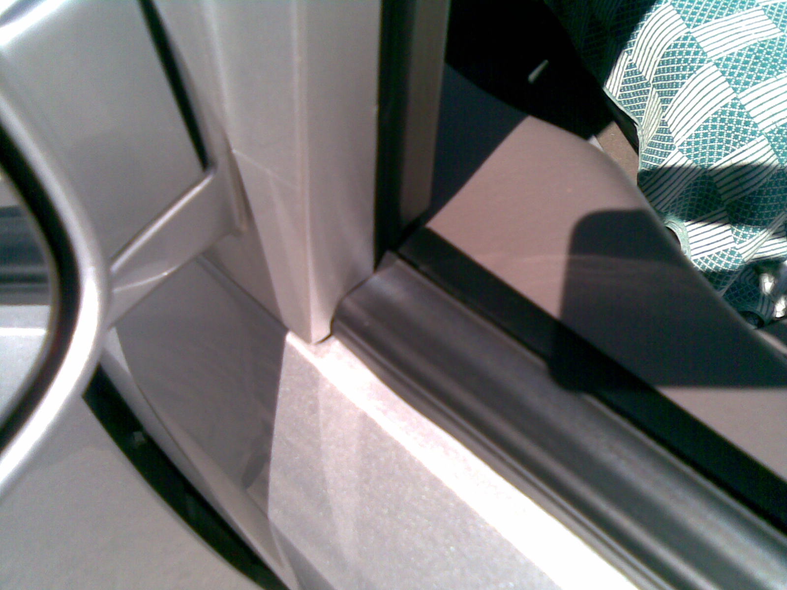

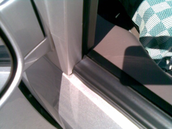

Llex написав:
А дребезжание приоткрытых окон пропало?
Дребезжание не из-за этого происходит. Причина дребезжания кроется в расхлябанной конструкции самого подъёмника. Стекло не прижимается к большей вертикальной направляющей... Я немного его наклонил(на водительском рассверлил слегка стандартное крепёжное отверстие,а на пасажирском просто отпустил болтик и вставил клинышек милиметра на 4) на посадочной планке в нужную сторону и прошло,но надолго ли...Надо поискать другие системы подъёмников,может есть покрепче... 8-)

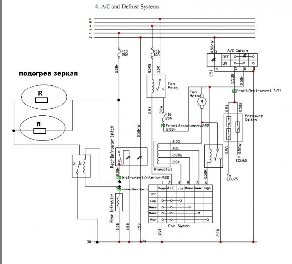

Повідомлення Re: Обогрев зеркал

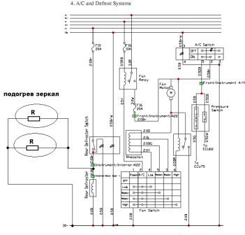

Возможно ли такое подключение обогрева зеркал или обязательно надо через реле?
Суб вересня 18, 2010 13:32
З нами з: Пон грудня 22, 2008 1:06
Повідомлень: 82
Автомобиль: jaggi
Клубная карта №: 210
Лучше сделать через добавочный предохранитель и реле.
Суб вересня 18, 2010 17:41
З нами з: П'ят квітня 03, 2009 11:55
Повідомлень: 8
Звідки: Херон
Автомобиль: Chery QQ6
А предохранителя F10 (20A) будет недостаточно? Реле необходимо, как я понимаю, чтобы не горели контакты на кнопке - или я не прав?
SAMODELKIN написав:
Реле так подключать?
И где лучше взять массу?
