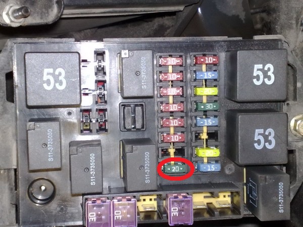

Повідомлення Предохранитель...
Сгорел предохранитель
20 ампер..поставил новый но только включаю печку (вентилятор), предохранитель сразу горит..
что делать?
П'ят травня 17, 2013 19:09
Повідомлень: 1518
Автомобиль: Chery Kimo ГБО
Повідомлення Re: Предохранитель...
искать козу
П'ят травня 17, 2013 19:54
З нами з: Сер червня 11, 2008 22:00
Повідомлень: 3
Звідки: kiev
Было такое же. Электрик снимал чистил моторчик печки, там от грязи клинил вентилятор.
П'ят травня 17, 2013 20:13
OOI написав:
что делать?
Фото явно не от ДЖАГИ.Однако в твоем случае надо разобрать мотор вентилятора печки.
И если он сгорел - заменить. :D
