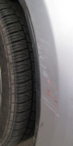

Повідомлення Re: Странный звук при езде
Во вложении фотка царапины. Можно ли такое побороть подручными средствами?
А если нет, то чем будет чревато оставить эту царапину как есть... до лучших времен?
Вів квітня 07, 2009 22:23
Повідомлень: 1304
Автомобиль: QQ, EMGRAND
Буквально позавчера устранил такую же "ссадину" на красной КуКушке жены. Полироль с пигментом Doctor Wax за 50грн. Правда стоит сказать, что рельеф на 100% убрать не удалось. Но результат впечатляющий.
