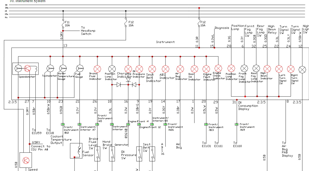

судя по схеме можно предохранитель попробовать f12 вынуть, но их на схеме почемуто два нарисовано.
завтра попробую с предохранителем, если не выдет отключу датчик скорости, вобщем о результатах завтра отпишусь

снял предохранитель f12 который находится под рулем, пришлось снимать плосмаску под рулем она на двух саморезах снизу и на хитрых плосмасовых защелках сверху, чтобы снять эти защелки сверху нужно залесть под руль с фонариком и отверткой акуратно их там сжать и плосмаска снимается. предохранители там подписаны значками, нужно снять который подписан как на рисунке.
итог не работает спидометр, одометр остановился, расход топлива и суточный пробег показывает нули.
не какой ошибки не загорелось остальное все работает. через три месяца поеду на ТО может раньше если чтото заболеет и тогда отпишусь о результате, надеюсь все прокатит, если нет хер с ней с этой гарантией всеравно действительно толку мало.

laksmol, я думаю, что этот предохранитель отключил не только одометр, но и все (некоторые) контрольные лампы, а это плохо. Чек должен был гореть, или по крайней мере гаснуть не так, как всегда. Хорошо, если я ошибаюсь в своих догадках, но очень странно, что отдельный предохранитель стоит на одометр, на датчик очень важный для сервисников. Я бы всё-таки оключил только датчик скорости.

да действительно этот предохранитель отключил не только одометр, еще лампу зарядки в итоге еще пропала зарядка,
извените на радостях сразу не внимательно посматрел, обнаружил когда акумулятор подсел. предохранитель поставил на место, буду отключать датчик. о результатах отпишусь.
