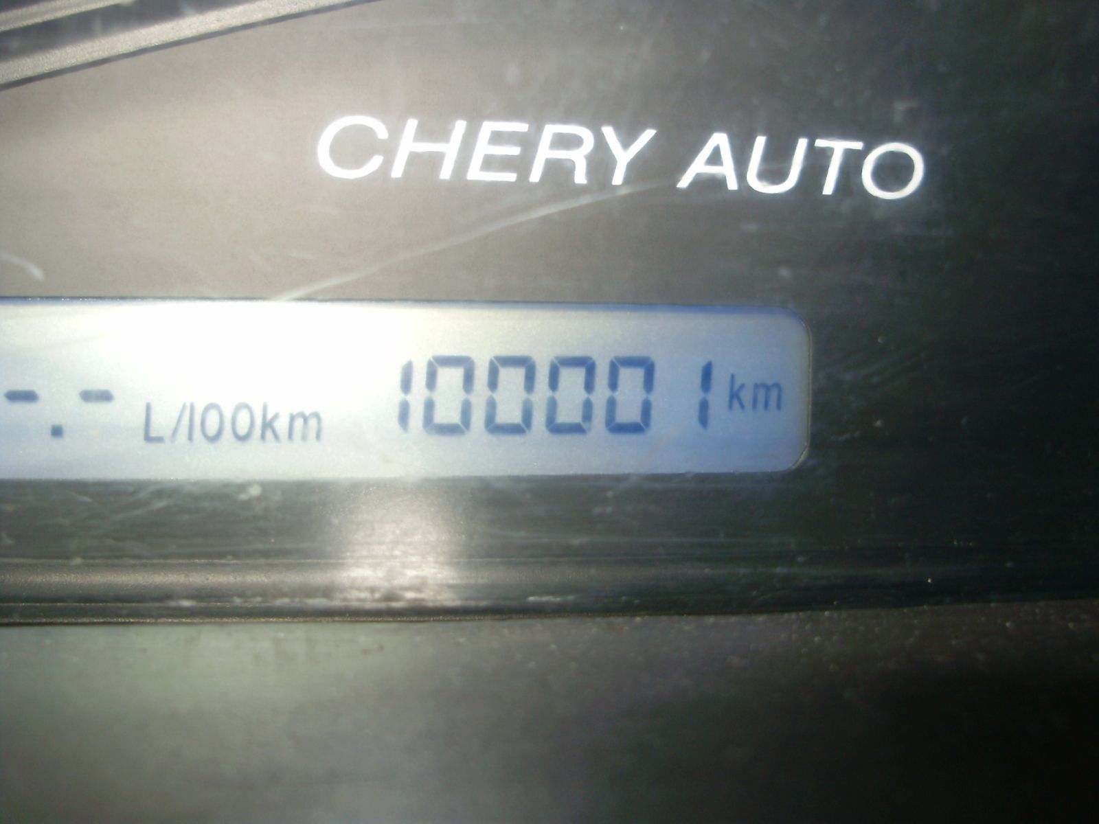

 jaggi пробег 100 тысяч,полет нормальный

первая сотка позади[*]

желаю проехать еще как минимум до шести нулей.и тогда Тойота нам будет завидовать.
