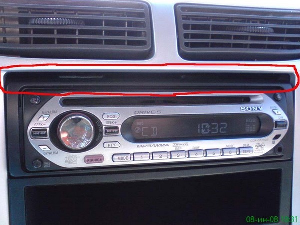

Кстати базовая магнитола не стандартной выстоты. Я когда свою поменял, сверху появилась щель около 5мм. Буду что-то мудрить чтобы закрыть эту щель.

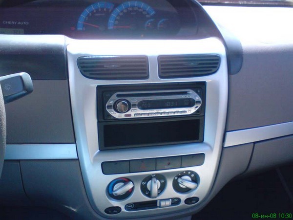

П'ят червня 06, 2008 20:53
Повідомлень: 1397
Звідки: Мелитополь
Автомобиль: была Jaggi
Клубная карта №: 153
А вот и фото. На одном видна щель которая осталась.
