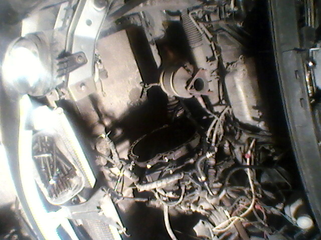

Вот скажите когда твоя машинка выглядит так, это же печально?
Если машина стоит на СТО, то это муторно на душе, а вот когда она стоит в своем гараже - это даже бодрит, появляется задор и желание что-то делать и побыстрее ее отремонтировать :)

Согласен, у меня в гараже.
