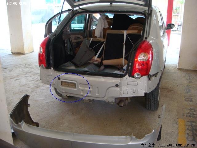

сам незнаю что делать
но вот глянь может чего подчеркнёш
http://club.autohome.com.cn/album/605728/54080_2.html

Посмотрел картинки и в своей машине разобрал вбагажнике Там ничего не сделаешь Конструктивно часть воды будет затекать в багажник :viking:

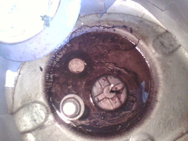

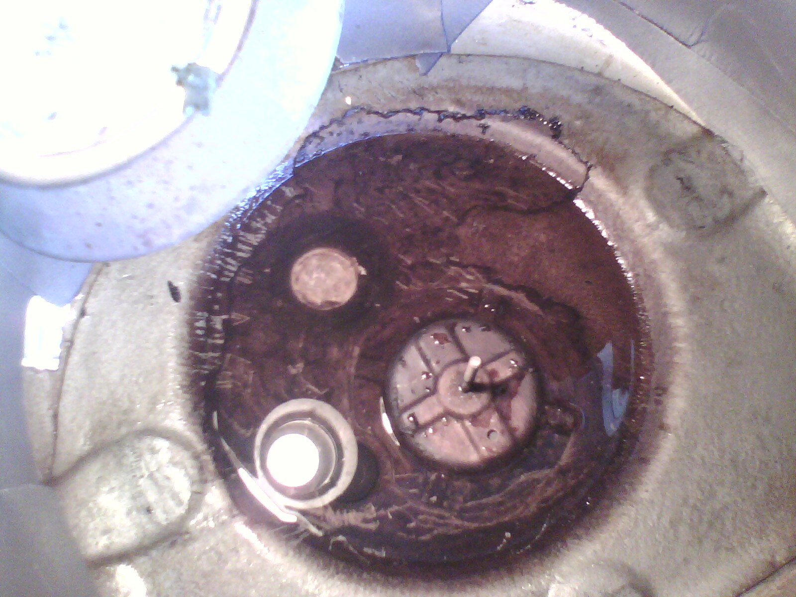

Доброго времени суток. Такая же проблема и у меня "нарисовалась". Машина стоит на стоянке, и я точно знаю что воды под запаской вечером не было, а на следующий день после дождя обнаружил воду. Подтёков не обнаружил. Откуда она появилась не могу понять. Кто то уже поборол эту проблему? Подскажите как.

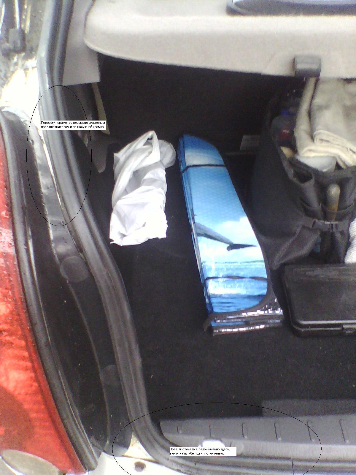

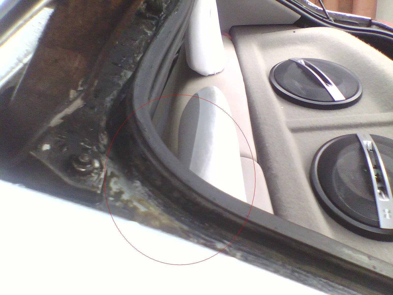

Доброго времени суток. Проверил гофру с проводами, ответ отрицательный, нет даже намёка на малейшее протикание. Первым делом грешил на вентиляционное отверстие в отделении для запаски. НО ответ отрицательный. :? А вода таки протикает. Причина в моём случаии банальный. Протикает вода через резиновый уплотнитель багажника, и протикает именно с левой стороны и вода проходит ПОД УПЛОТНИТЕЛЕМ и потихоньку стикает в багажник. Итог. Установил обратно уплотнитель на силикон и наружную кромку уплотнителя промазал силиконом, жду осадков и будет уже видно помогло или нет.

Сегодня проверил после хорошего дождя багажник. И о чудо, СУХО!!!!! Так что в моём случаи помогло, был промазан весь резиновый уплотнитель силиконом внутри и снаружи. :idea:

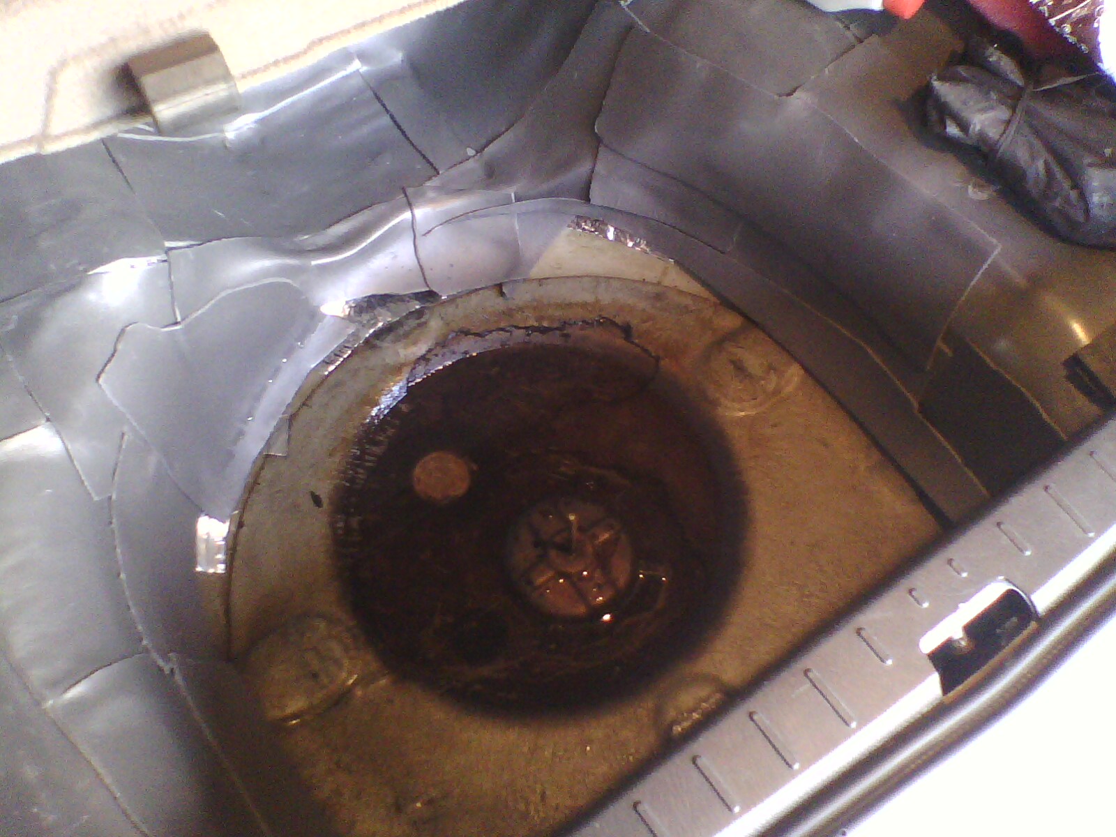

Второй день обильных осадков в Донецке, испытания прошли успешно и воды в отсеке для запаски нет. СУХО.!!!! :idea:
