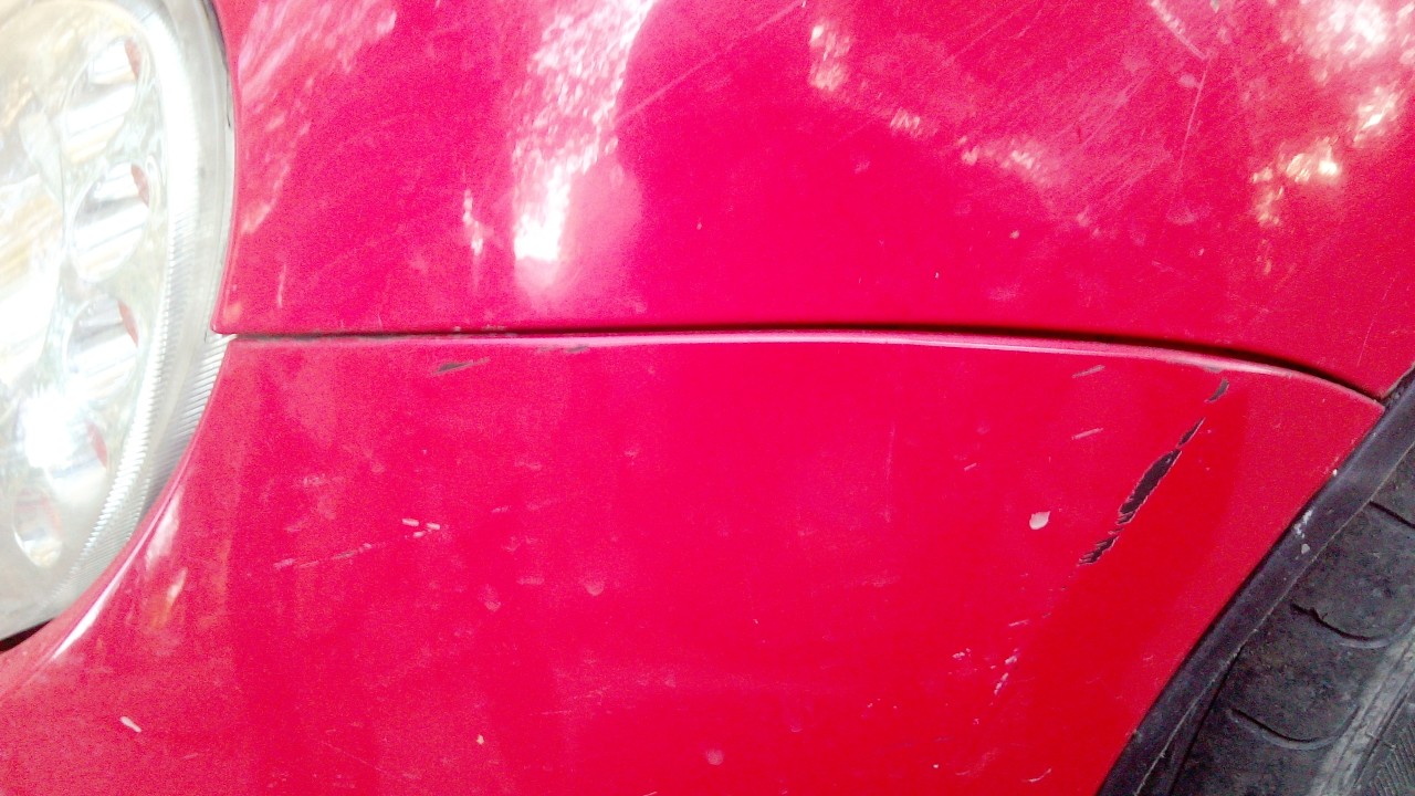

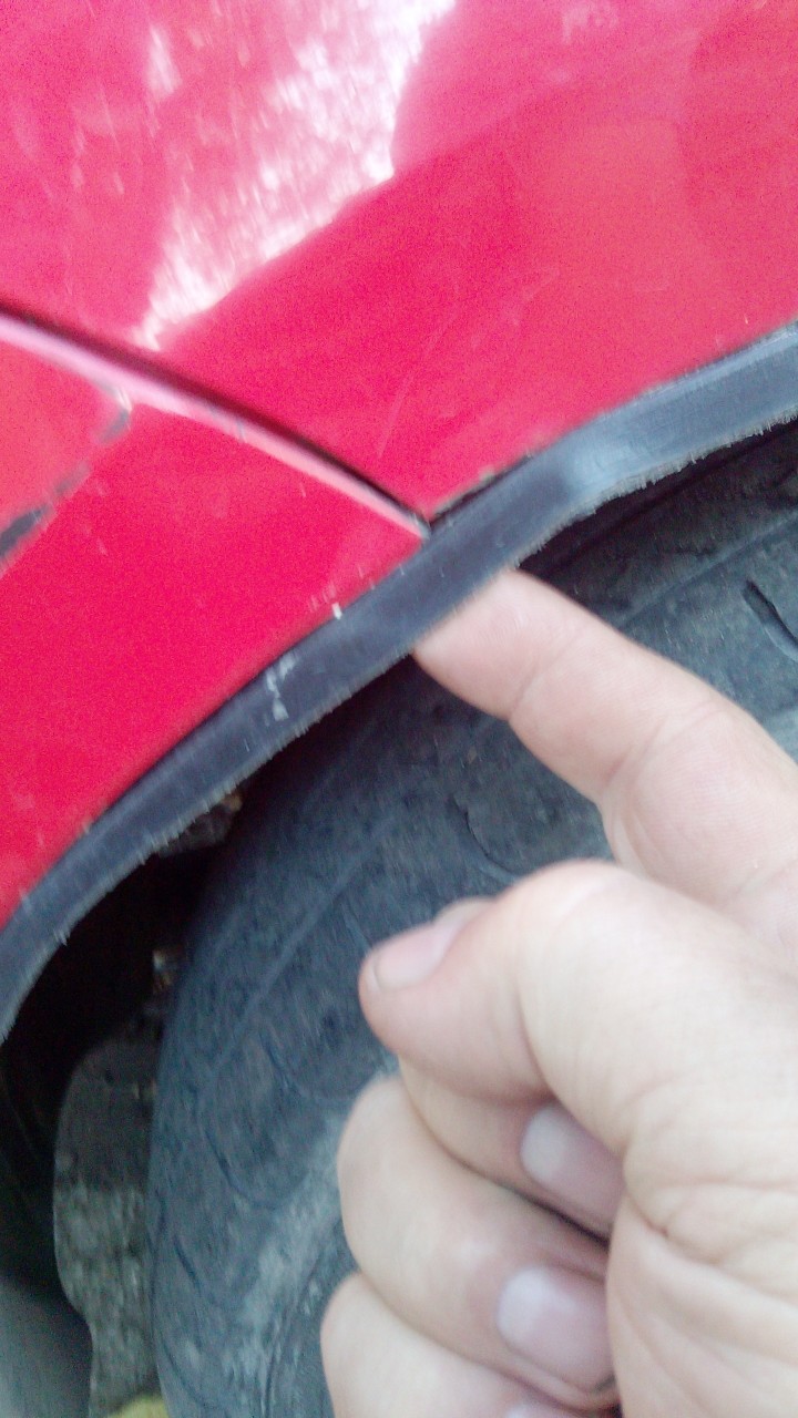

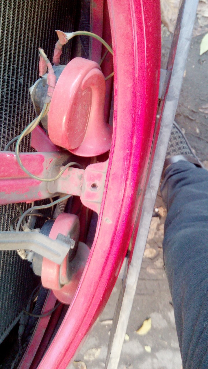

Снять бампер просто. Открути болты сверху под капотом и далее по фото смотри. Не забудь о ту манках или открути их или сними разъёмы.
Комментарий к файлу: здесь стоит пластиковая защёлка просто снимай и всё.

Комментарий к файлу: тут под крылом болтик под ключ по моему на м7 или 6 он один открути

Комментарий к файлу: под капотом 3 болта на 10 ключ и две защёлки
изображение_viber_2019-10-03_17-02-56.jpg [ 247.14 КБ | Просмотров: 1545 ]

на первой фото защёлка - она внутри идёт от фары до подкрылка
её не снимешь пока болтик не открутишь . Чтобы снять болтик - снимай подкрылок и в углу крыло с бампером скручено
я на фото показал пальцем где болтик фото 2
Если его не открутил, то с защёлок не снимешь.

Да, тяни в сторону (не походу авто и берись за край бампера на фото 2 где я пальцем показываю) .
