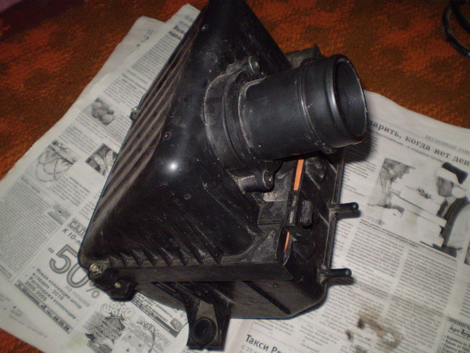

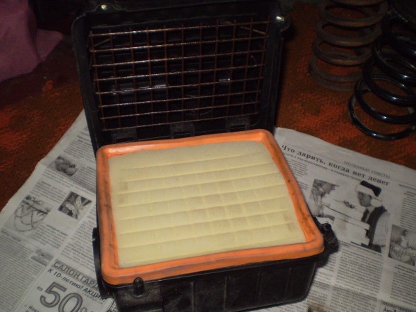

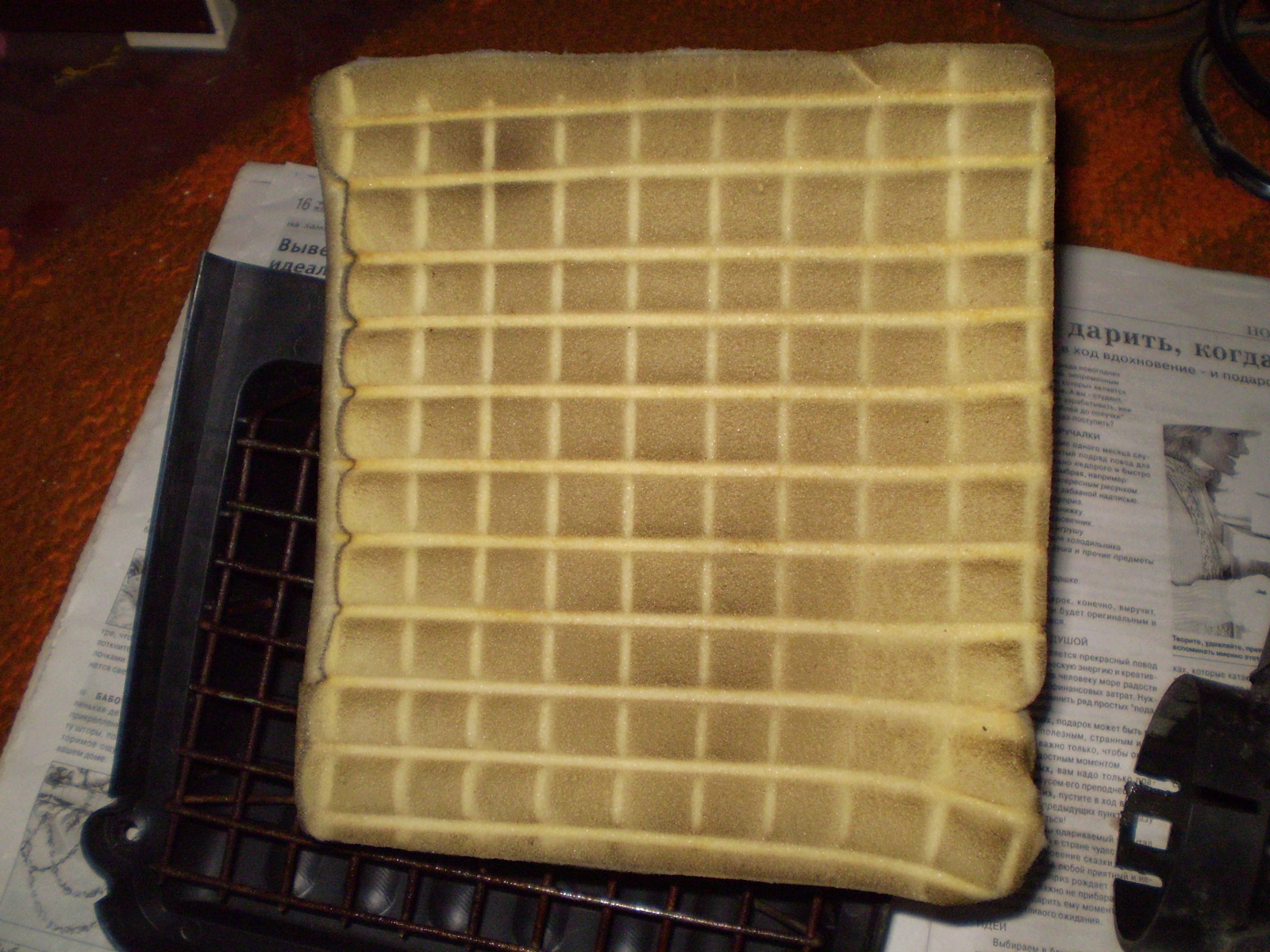

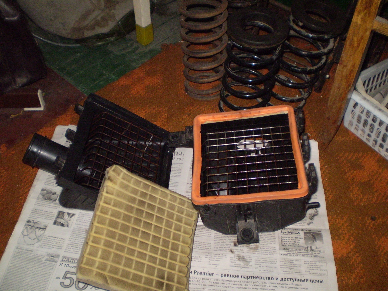

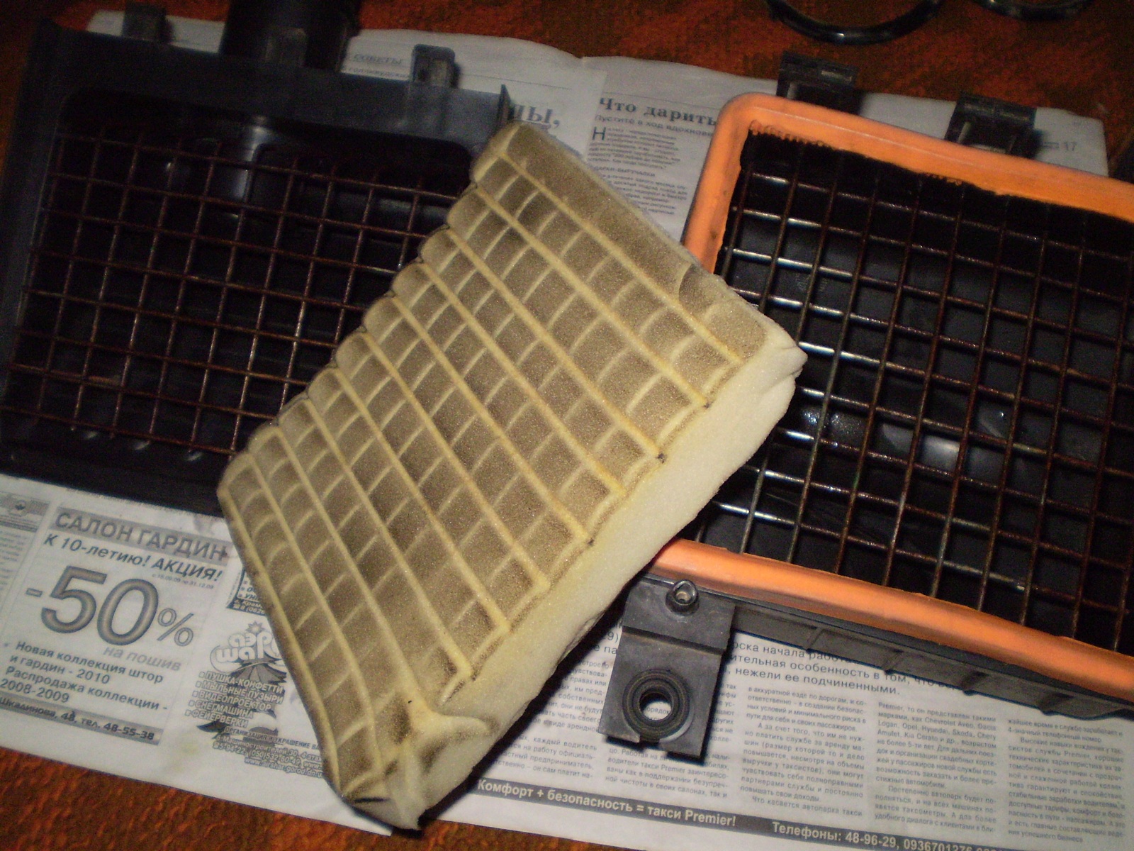

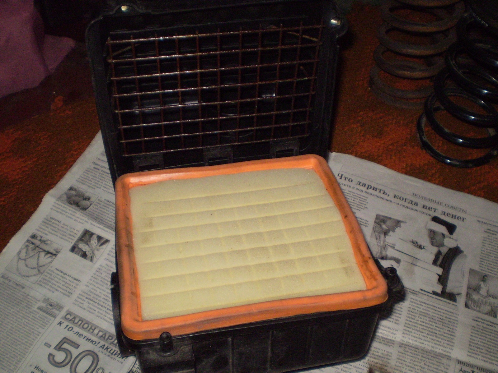

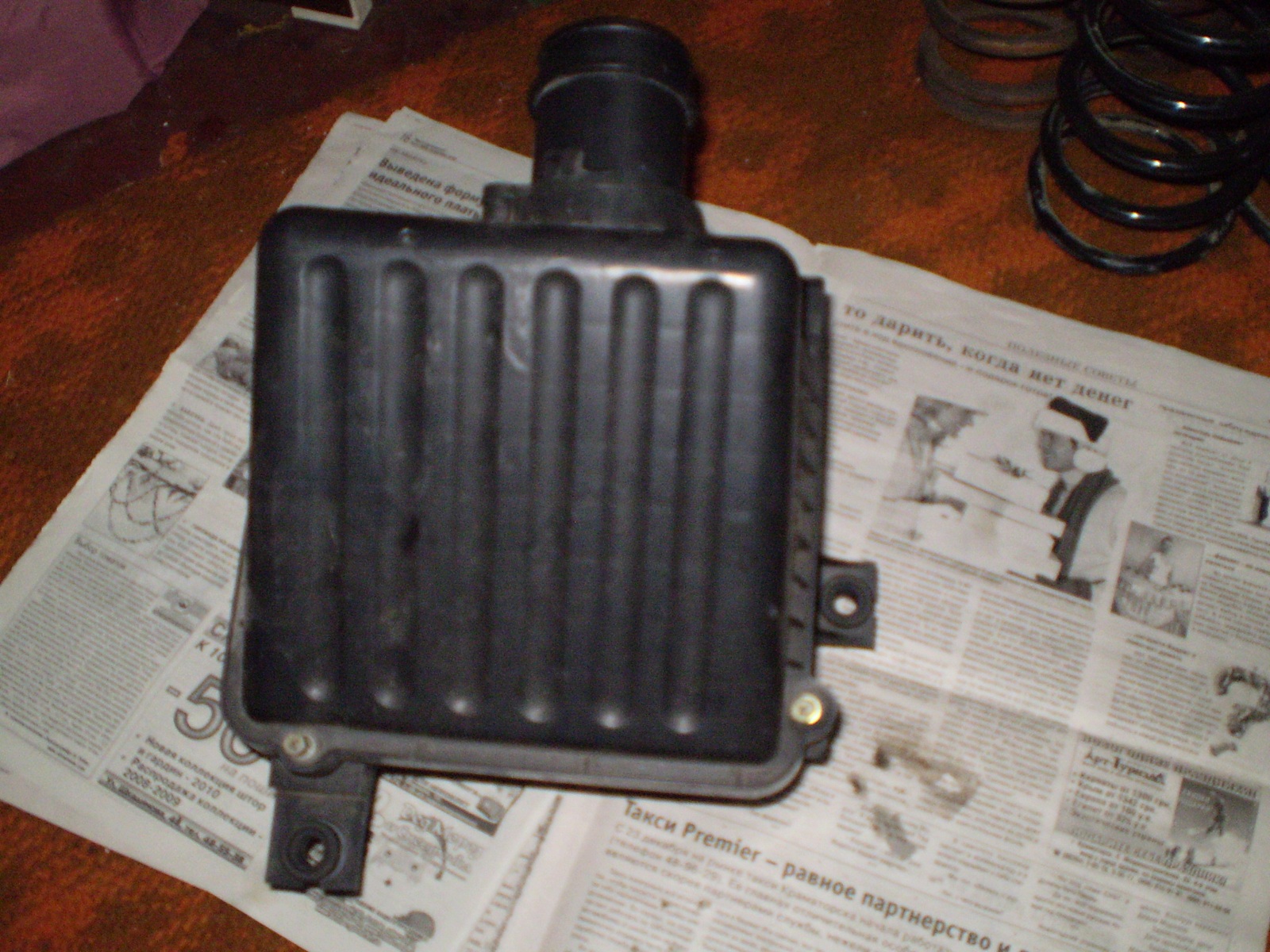

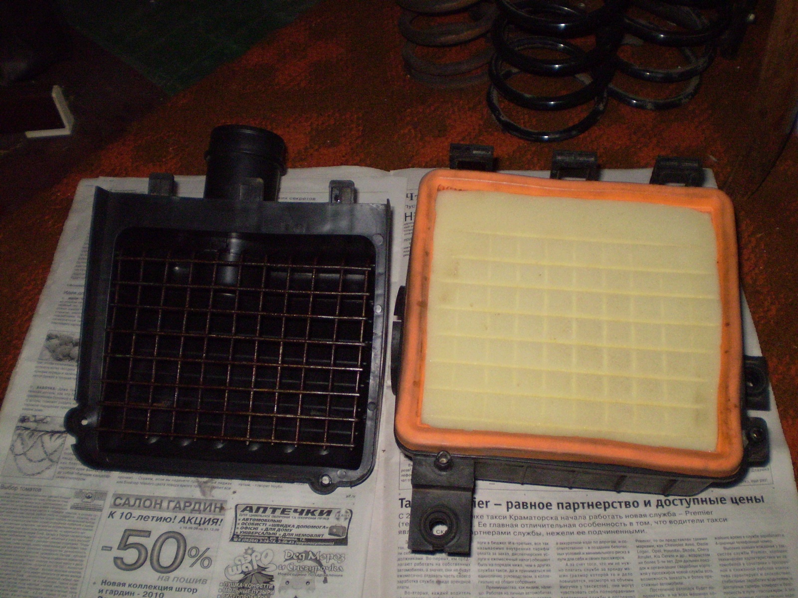

Всем желающим съэкономить на расходниках, есть одна идея воплощенная в жизнь. С этой переделкой воздухофильтра откатал уже примерно 15 тыс. км и зимой и летом, так что можно сказать испытания проведены. Идея не моя, я её почерпнул или со старой Мазды, или Хонды, уже не помню.
Суть: вместо бумажного воздухофильтра в родной корпус устанавливаем кусок поролона, с длиной и шириной на пару сантиметров больше родного, и толщиной 40-60 мм. Поролон нужно установить между двух крупноячеистых сеток и пропитать небольшим количеством моторного масла или ВД-40. Через каждые 10 тыс. км моем, сушим, пропитываем и ездим далее. Все показано на фотках. Кому не понравиться идея, или гемморно возиться, просьба меня не ругать - хотел как лучше. Админу - не понравиться тема можно удалить.
P2200008.JPG [ 635.86 КБ | Просмотров: 4984 ]
P2200009.JPG [ 573.5 КБ | Просмотров: 4984 ]
P2200010.JPG [ 581.34 КБ | Просмотров: 4984 ]
P2200011.JPG [ 593.1 КБ | Просмотров: 4984 ]
P2200012.JPG [ 645.03 КБ | Просмотров: 4984 ]
P2200013.JPG [ 596.8 КБ | Просмотров: 4984 ]
P2200014.JPG [ 675.57 КБ | Просмотров: 4984 ]

Как временный выход, доехать до дому, годится. Разверните гармошку бумажного фильтра и сравните с площадью поролонового. Вот если бы Вы установили за фильтром вакуумметр и сказали, что с родным фильтром
такое-то давление, а с поролоновым такое. Да сделали замеры через через определённые промежутки
пробега. Потом нужно померить сколько пыли он задерживает и размер пылинок, которые пропускает.
Построили графики.
Для сравнения нужны цифры, а не слова и предположения.

Замеры по разряжению делали с помощью компьютера на СТО подключаемого к разъему нашего бортового. Цифру показал 97, только сейчас непомню размерность помоему Па. Загрязненность воздуховодов проверял лоскутом чистой белой хлопчатобумажной ткани. Тщательно протер воздуховод после фильтра перед установкой и потом через некоторые промежутки пробега разбирал и протирал тканью для определения загрязненности.
Повторю еще раз никого не заставляю и не уговариваю делать как я, просто увидел на другой машине и поставил себе.
