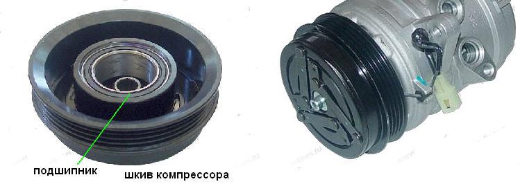

Пока нет ещё генератора машина стоит уже неделю . Зарядил акум и думаю попробую завести . Свист турбины изчез . только идёт металлический шелест со стороны кандёра . Я с этой частью авто в жизни не и мел дел . Может попала грязь и от долгой стоянки лёг подшипник, проверить и в случае необходимости заменить, только спускать фрион нужно?

Гдет-то тут писал один человек, что ему заменили подшипник компрессора кондиционера не разгерметизируя систему. Поищи по форуму.
снимаешь шкив и меняешь подшипник

Сообщение Re: Свист под капотом.
Велике дякую спасибо мужики ! И за фотки и за ответы. Отлегло малёхо на душе . В четверг привезут с Киева генератор и ремень, заказал за 120гр. (ремень) Осталось найти датчик скорости . В Донецке он от 180-250гр. В Киеве 60-65гр. но пока нет на складе. Всем огромное спасибо! До встречи на трассе.
