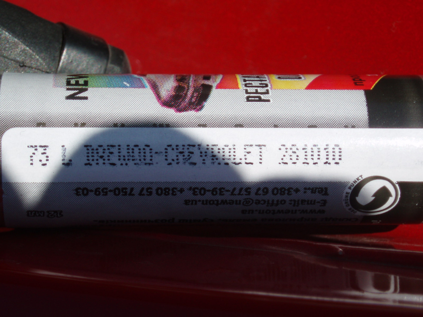

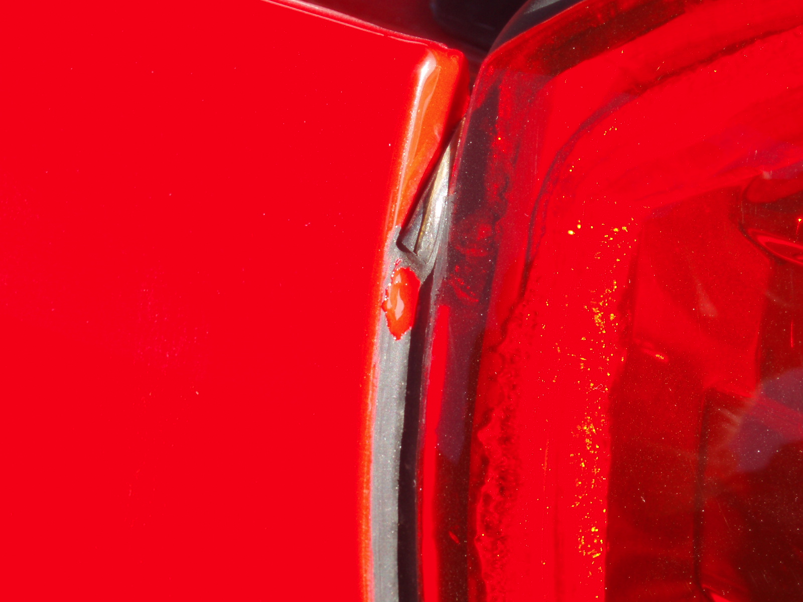

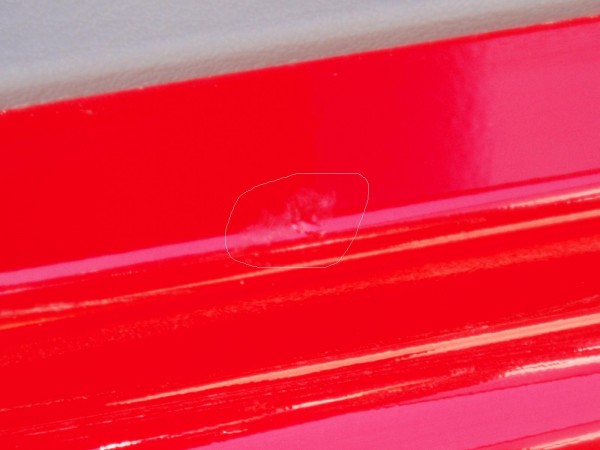

Номер красной краски и название! Краска конечно не родная,но подходит идеально.Мелкие сколы от камушков,от женских КАБЛУЧКОВ на порогах закрашиваются идеально.

Если не сложно, выложи фотографию самого балончика. Интересует производитель краски.

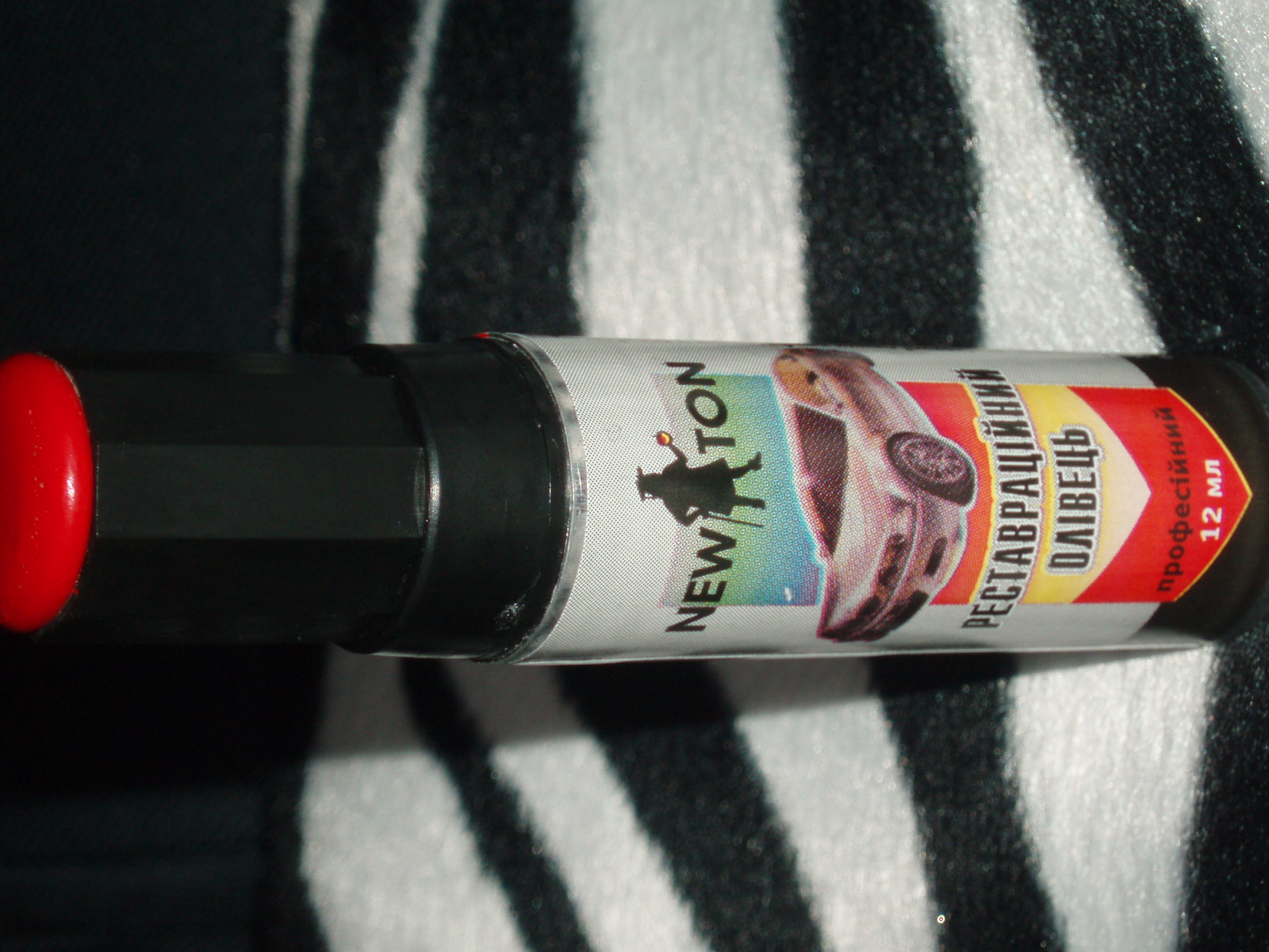

Производитель - Newton.

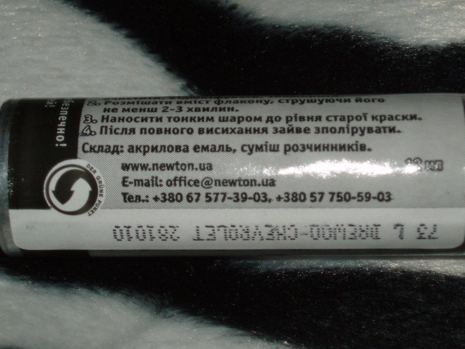

Тогда можно определиться с цветом:
РЕСТАВРАЦИОННЫЙ КАРАНДАШ NEW TON
СЕРИЯ Daewoo/Chevrolet
№ по кат. 73 L
Пожалуйста! :idea:
