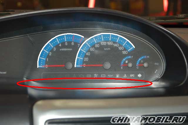

Поповоду сверчка в торпеде то он живет в раёне красного кружка на ресунке и начинает петь при трения торпеды об стеклышко приборов.
Можеш проверить когда придвежение запоет надови рукой пластик перед приборкой.

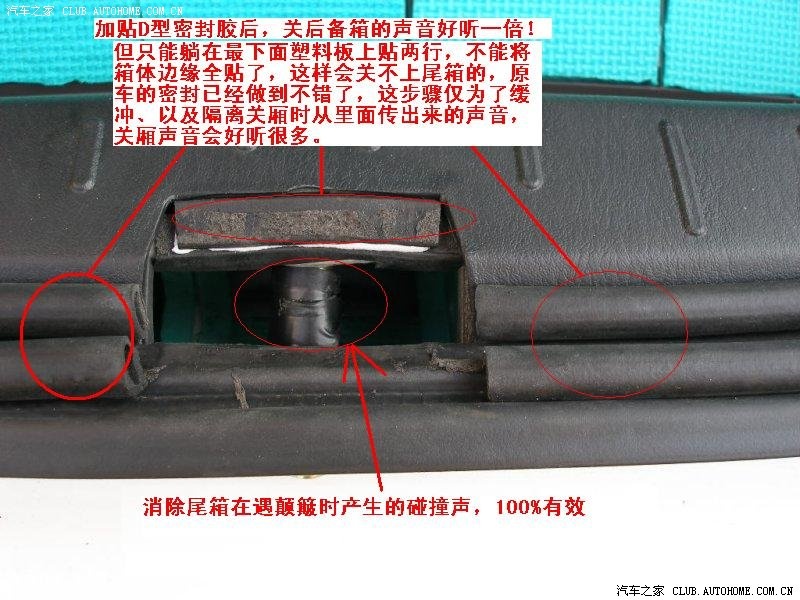

и шорошенько завежи сумачку с ключиками, а еще лучше вокруг этой сумочки напихать тряпок(всегда пригодятся) чтобы сумка сома посебе нетелипалась, бо накочках тарабанит и создает страшный подозрительный шум. + еще можеш дополнительно уплотнителем проклееть под крышкой багажника чтоб она недовала намека на грохот
и еще мона onshtr багажника обмотать изолентой и ОБЕЗАТЕЛЬНО СМАЗАТЬ фото прилогается

То есть реально я могу что сделать в данный момент? усеньшить давление в камерах и все. Все остальное я проверил, все держится, запаска прикручена, ключи в мешочке не дребезжат, но, вроде как крышка багажника дребезжит. Может, замок регульнуть? А по поводу сверчков торпеды: мне говорили, есть такой герметик в виде спрея (аэрозоля), так им можно подзадуть щели?

Для Grinkins: вчера ездил, насчет сверчков торпеды: при наезде на яму торохтит что-то пластмассовое слева от водителя, но не пойму что! Не сталкивался?
| Нед червня 08, 2008 15:56 |
grinkins
З нами з: Суб листопада 24, 2007 19:46 Повідомлень: 152 Звідки: Киев
Для Artem_Gun: даже незнаю что сказать, а где имено фото есть отобрази
У маня например в картах дверей с одной стороны Фонари, а сдругой рулетка слчаи разные бывают. Так вот они поначалу пугали меня поначалу а потом я проних вспомнил и звуки пропали или стали нормой.

Для Grinkins: фото зделать не могу, так как не знаю, откуда тарахтит! С моей стороны, когда едешь и на яму попадаю, дребезжит как-то по-пластмассовому, то торпеда, то ли на стойке накладка?
