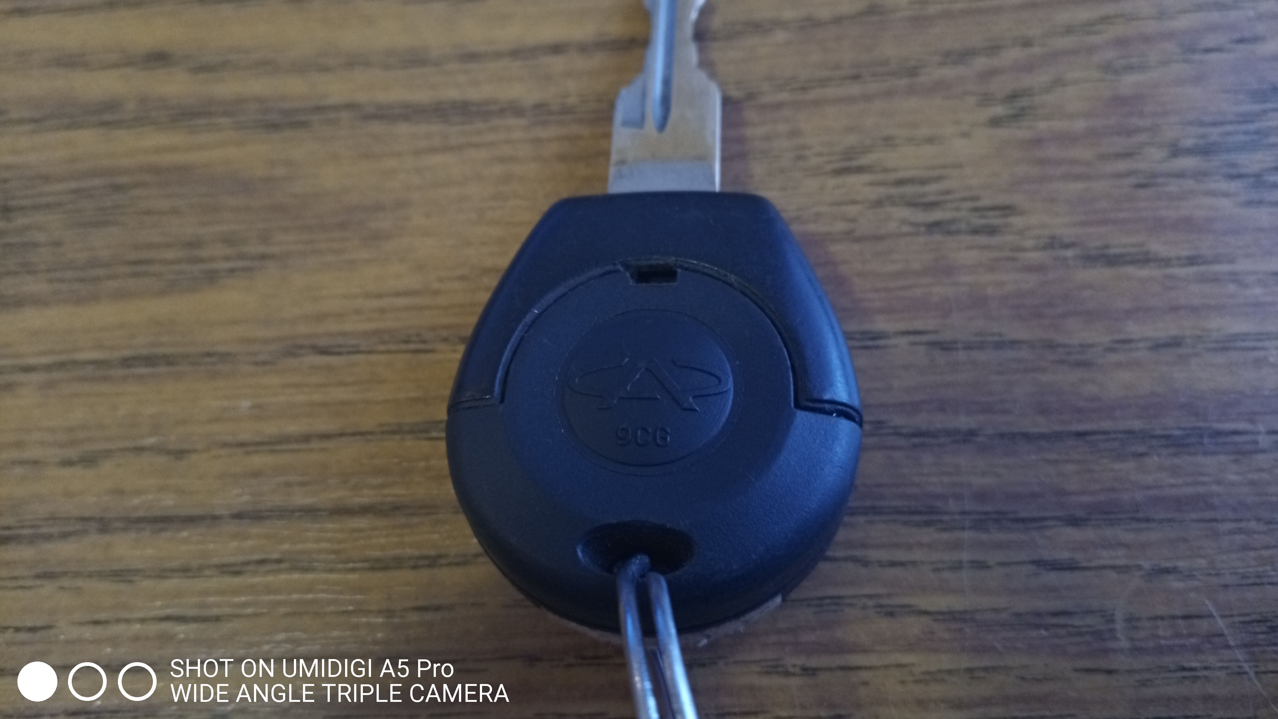

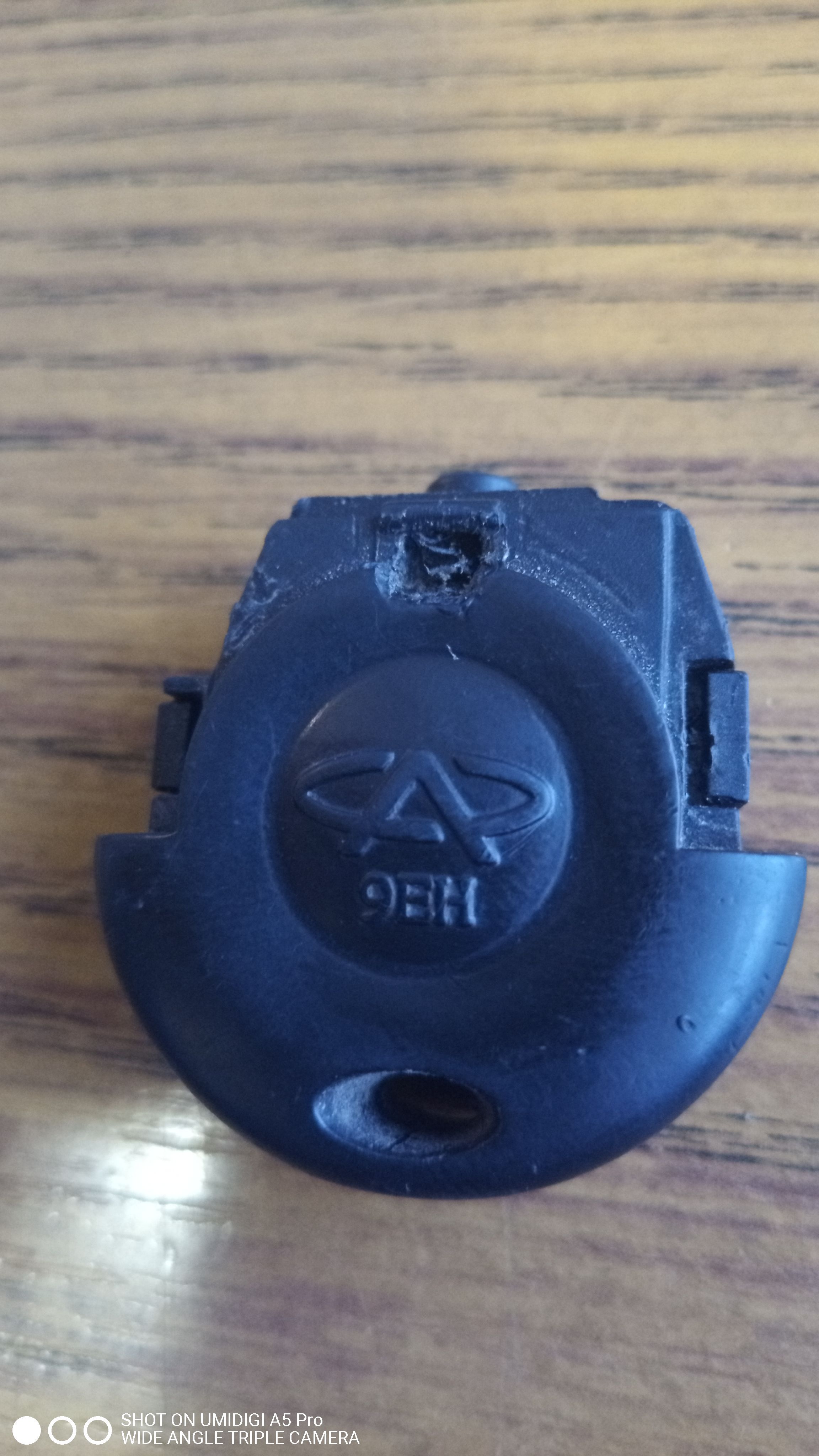

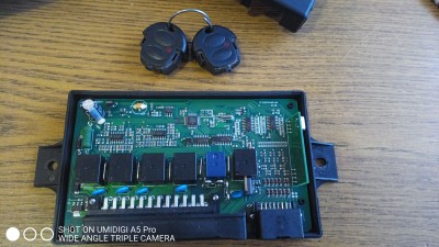

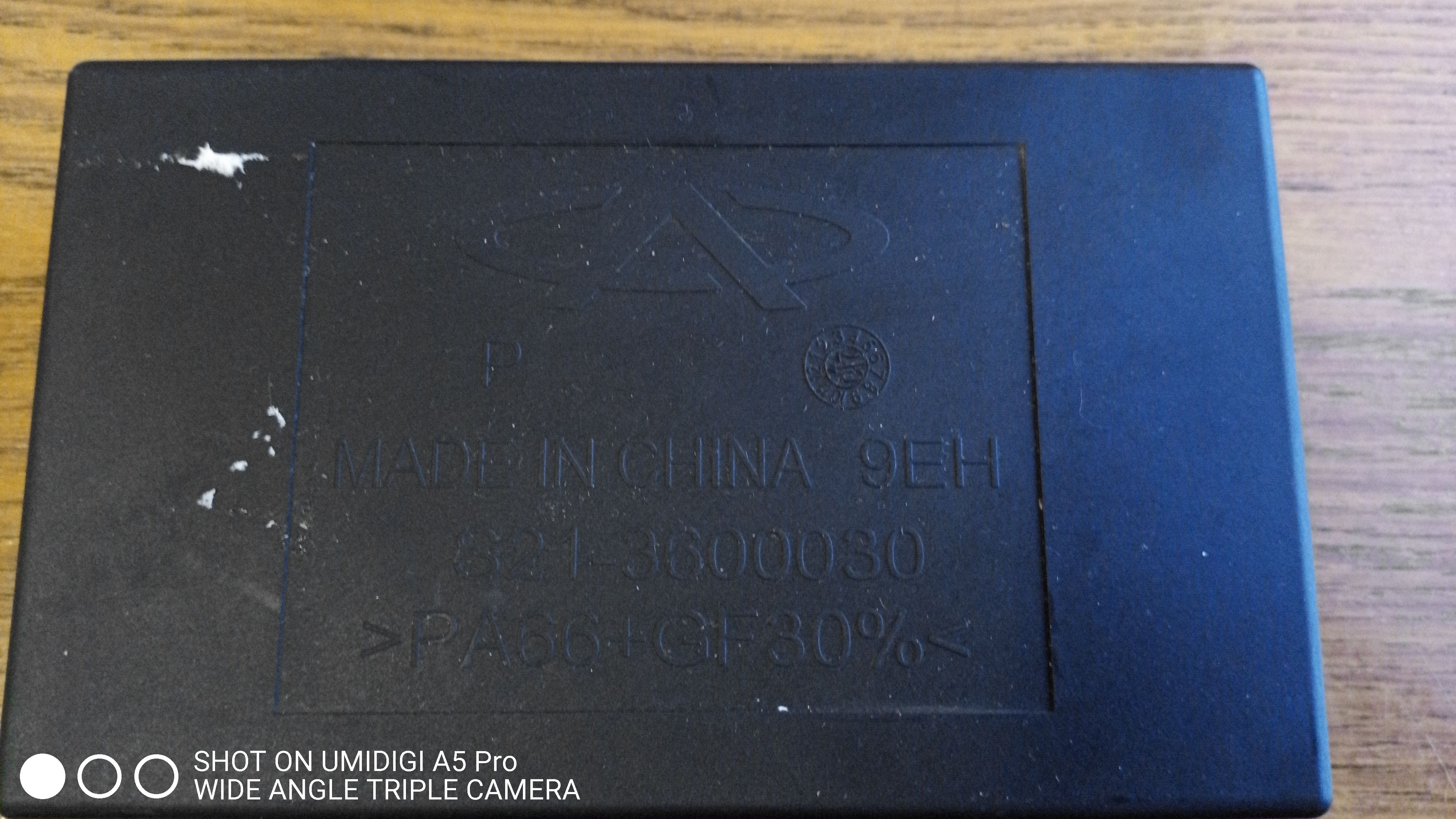

В 2017 году центральный замок , при нажатии на ключ начал плохо срабатывать: нужно было в притык подойти к машине и с четвертого или пятого нажатия на кнопку открытия на ключе. Через пару недель вообще перестал реагировать на нажатия на ключе как на открытие так и на закрытие. Почитал интернет , перепробовал все описанные способы по привязке ключа, заменил батарейки ... ни чего не помогло. На второй ключ блок комфорта реагировал нормально , единственно не более 3-5 метров от автомобиля. С пол года назад и с этим ключом начали происходить чудеса: реагировал на него блок комфорта только вплотную, срабатывал с 5 раза. Жена случайно постирала его вместе с вещами в стиральной машинке и через две недели после стирки он умер окончательно. Опробовал все способы по привязке ключа, заменил батарейки и снова ни чего не помогло. В итоге приобрел на разборке б/у блок комфорта(БК) с 2 -мя брелками, установил его и все заработало. Срабатывает новый БК с расстояния 50 метров ( с четвертого этажа могу поставить или снять сигнализацию штатным БК). Жить сразу стало веселее. На старом БК и на ключах было обозначение 9ЕН, на новом 9CG.
