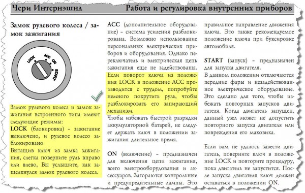

На Тигго такой же "трабл" :-P Читай внимательно инструкцию!
Механическое запирание рулевого колеса наоборот необходимо, если попытаются завести машину без ключа или будут толкать машину... Колёса стоят под некоторым углом, поэтому поехать или покатить машину прямо не получится ;)
