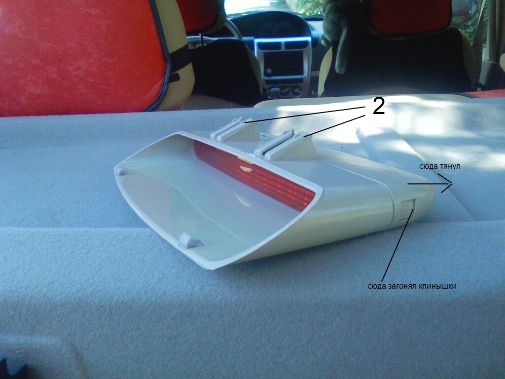

Подскажите, как раскрыть дополнительный стоп-сигнал. Нажимал фиксаторы по бокам, тянул и токал пластмассовый корпус. Пробовал разъединить половинки - ничего даже не шевелится.

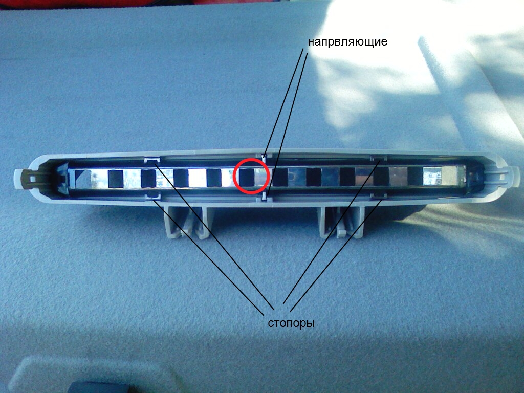

Повідомлення Re: Дополнительный стоп-сигнал
Смотрим фото, если что непонятно - уточняем...

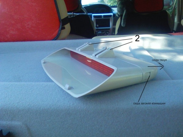

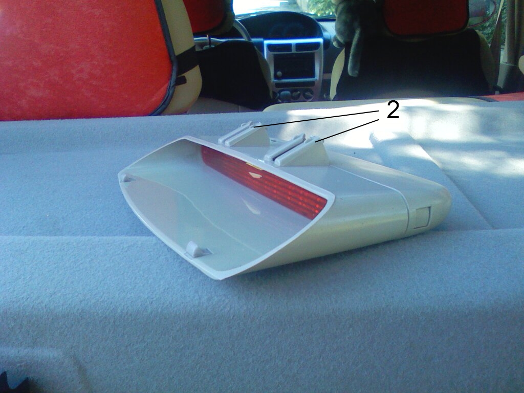

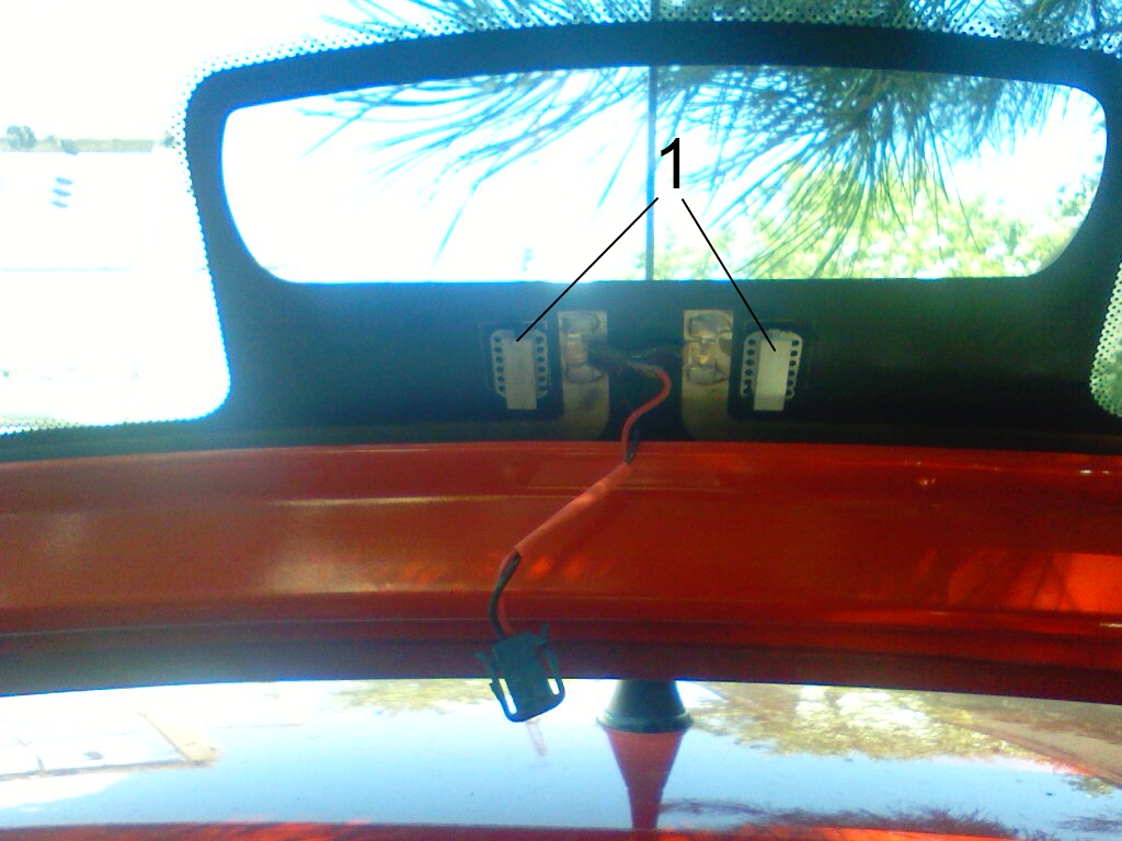

Направляющие "2" надеваются на полозья "1". А как их разъединить? Просто тянуть или есть какие-нибудь фиксаторы?

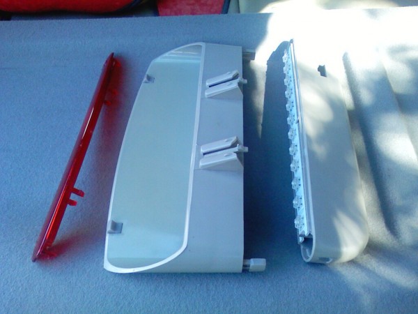

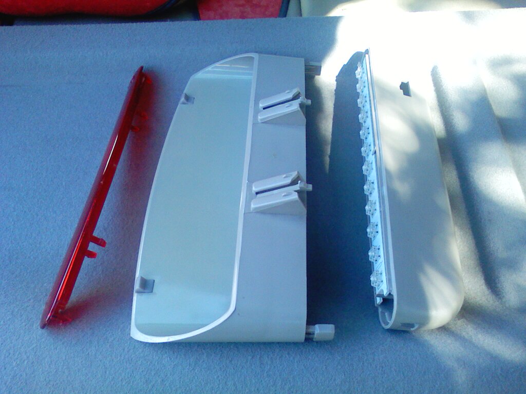

на первом фото хорошо видны защёлки-крючки, их нужно отжать. Получаеться вниз отжать и потянуть на себя.
Теперь понятно! Они сзади, ну как бы со стороны салона.Буду смотреть. Я хотел этот фонарь снять, чтобы примерить камеру заднего вида, ну и заодним протереть пыль.
Вообще-то , лучше сначало снять заднюю часть фонаря, а потом снимать полностью, как по мне, так проще... правда защёлки тугие применял деревянные клинышки, чтоб не попортить пластиковый корпус.
Сломалась защёлка крепления дополнительного стоп-сигнала (на фото выделено). Стоп теперь не держиться и на ямках по дороге выпадает из пазов. Посоветуйте пожалуйста как закрепить?
Попробуй посадить на силиконовый герметик. Он, после затвердевания, становится резиноподобный.
Я бы не стал сажать на силиконовый герметик, а вдруг надо будет снять. Лучше выгнуть из стальной полоски пружинку как в прикреплённом файле и закрепить шурупчиками на месте отломавшихся защёлок.
