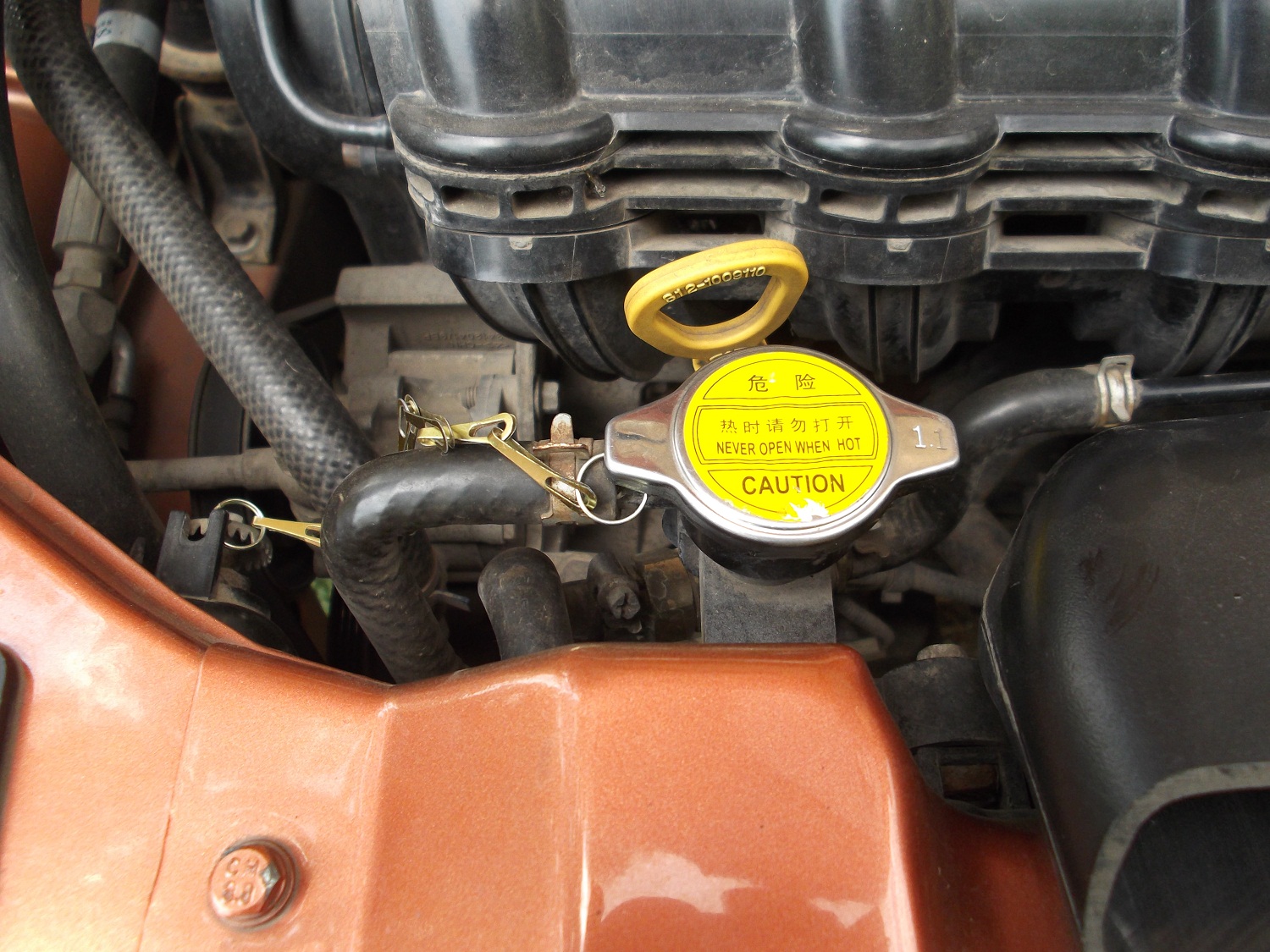

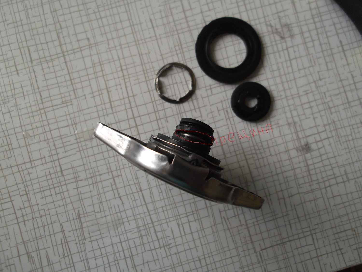

Повідомлення расширительный бачок переполняется
Сегодня за бортом опять больше 30.Заглушил двигатель,когда смотрю из под машинки течет ТОСОЛ.Открываю капот ,а бачек переполнен и из резинового патрубка брызжет ОЖ.Вытекло гдето окло литра.Короче вся беда была в крышке радиатора .
На фото видно трещину в пластмассе.
На ЛОСКЕ Нашел одну единственную крышку.Она с ДЖЕЛИ СК-один в один ,только с цепочкой.50-гривень.
