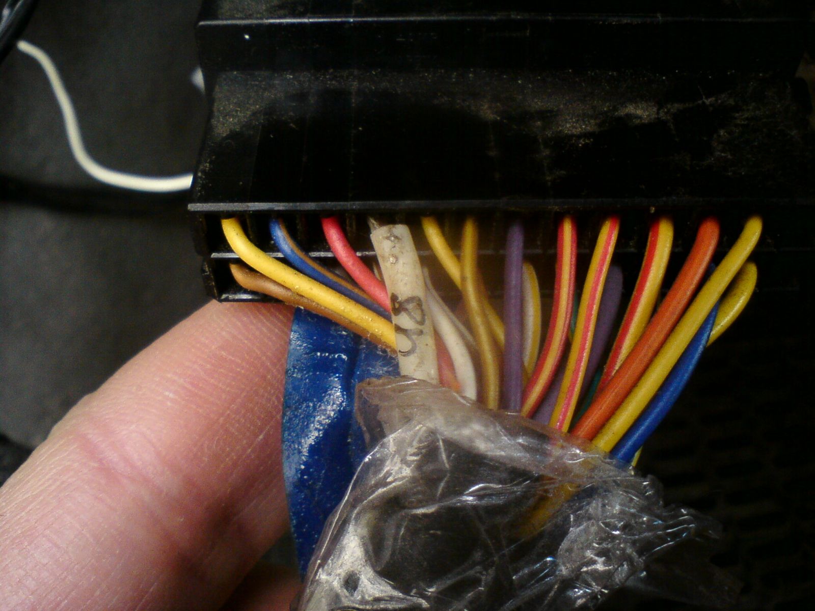

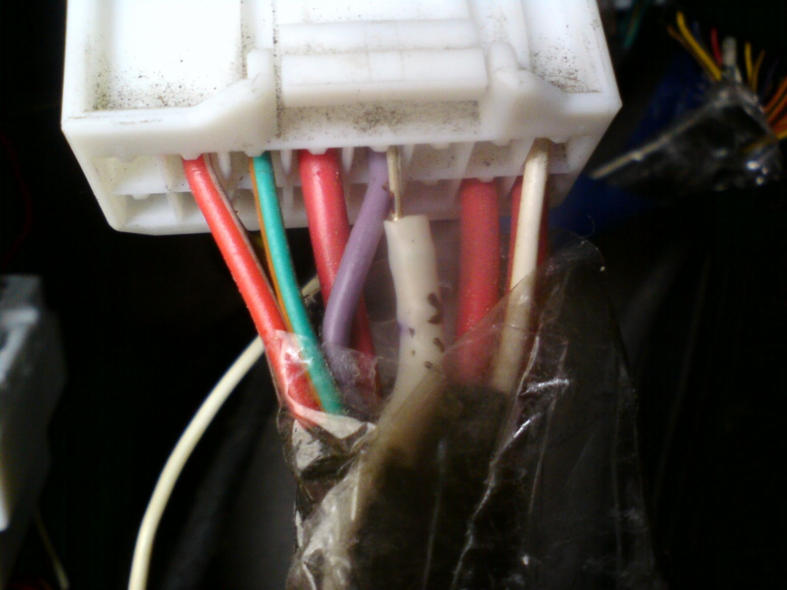

у себя сделал так. слева у ног водителя, на стойке есть три разъема. первый белый широкий- верхний ряд фиолетовый провод +12 в. в черном верхний ряд белый провод минус. светятся при включенных габаритах и открытии дверей (плюс берем с габаритов, а минус с концевиков двери).

А-мс. А в таком варианте может нужна доп. защита для проводов?

для каких проводов? поставьте на плюс предохранитель , при желании
