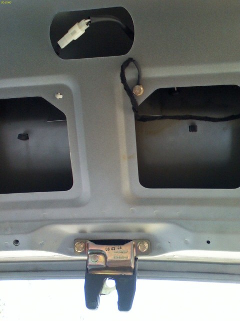

Поведаю народу как установить доп замок на открывание багажника с кнопочки из салона и с брелка сигнализации. Возможно комутоо нада комуто нет,может не совсем хорошие фотки сорри фотал на мобилу. так начну что необходимо: 4бутылочки холооодненького пива  , хороший день, боевое настроение, замок , термоусадка, провод эдок метров 9 шобы с запасом, кнопка открывания багажника от жегулей 10й модели, релюшка с колодкой,пол кило запасных желательно новых пистонов(бо ламаются е мое и новые тоже), ну и инструмент итак начнем

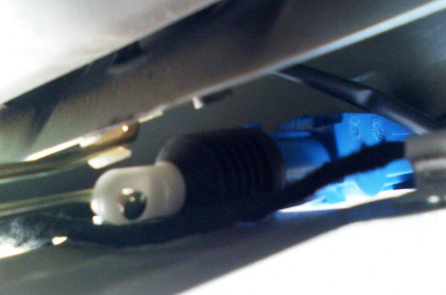

Комментарий к файлу: Итак откручиваем ручку и саморезик с лева от замка, и начинаем отсегивать пистоны , отстегивайте аккуратн, а то я одним пистоном себе в лоб получил ))))
DC090725003.jpg [ 91.81 КБ | Просмотров: 8168 ]

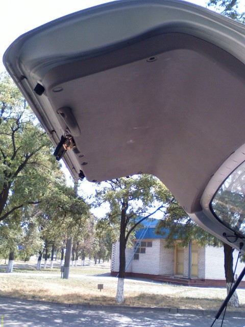

Комментарий к файлу: после открытия я занялся продергиванием провода из ляды в салон, очень геморный процес, если у вас есть струна то продергивайте струной, так как я все делал под домом и под рукой кроме отвертки и ключа 10 на 13 и домкрата ничего небыло :)))) пхал провод так, очень мучался но! пиво спасло ситуацию, и собрав остатки терпения и сил в кулак тахи пхоние проводка продолжилось и завершилось удачно :)
DC090725004.jpg [ 49.52 КБ | Просмотров: 8168 ]

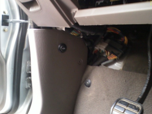

Комментарий к файлу: продолжаем продергивать,самый сложный етап закончили дальше проще, снял сиденье открутил боковую панель, продергул туда и вдоль порога пропустил провод, пластик не обязательно снимать или пытаться отстегивать,он достаточно мягкий я его легко отогнул и пальцами провод запихал аж так что он там провалился к родной проводке,но все равно будьте осторожны и не переусердствуйте, так как сигналка стоит у меня возле ручника то провод я тянул под передним седеньем там очень удобно все и просто.
DC090725008.jpg [ 50.73 КБ | Просмотров: 8168 ]

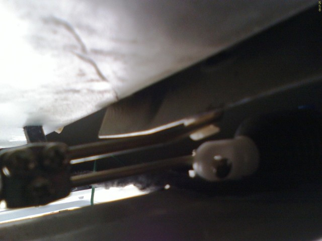

Комментарий к файлу: вобщем я уложил привод чуть левее самого замка но так чтобы тяги были четко параллельно друг другу и все прикрутил там. Затягивань окозалось проблематично поетому пришлось немного извратится :)) шобы там все четко было
DC090725006.jpg [ 41.66 КБ | Просмотров: 8168 ]

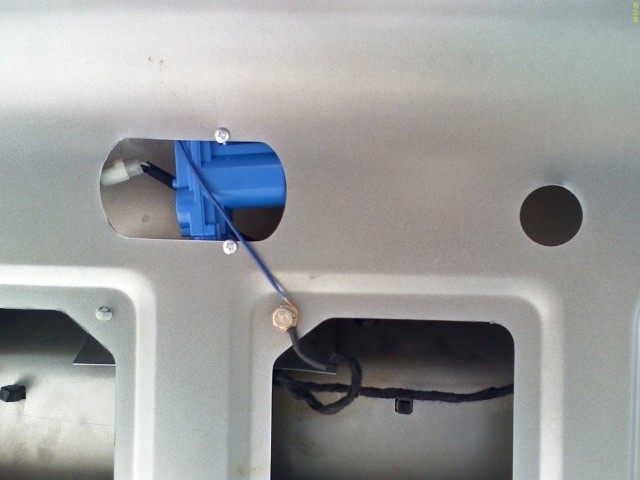

Комментарий к файлу: все зажали прикрутили и настроили. метал там тоненький поетому я обошелся полностью без елктроинструмента,я купил два самореза со сверлом на конце , и легко рукой все просверлил и вкрутил.
DC090725012.jpg [ 53.03 КБ | Просмотров: 8168 ]

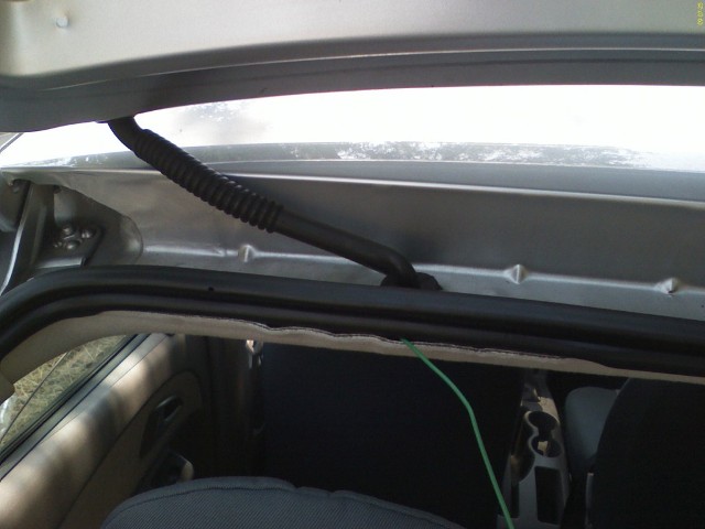

Комментарий к файлу: закончив подключение на ляде откручиваем панелку слева и продергиваем туда проводок.
DC090725010.jpg [ 72.9 КБ | Просмотров: 8168 ]

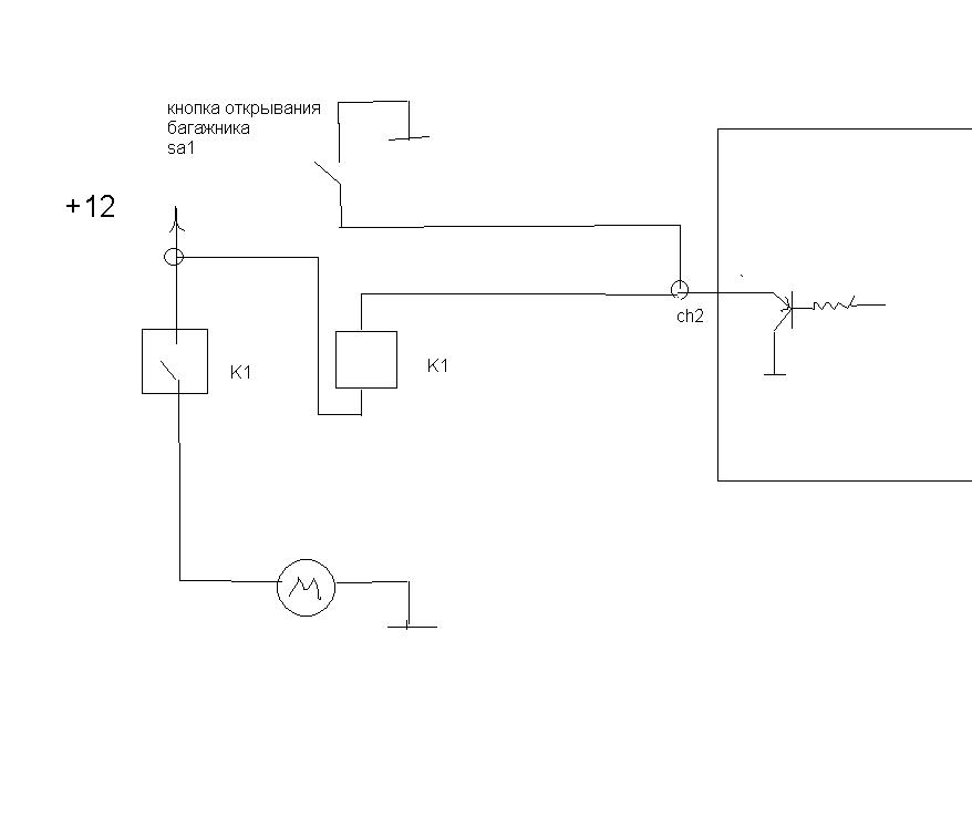

Комментарий к файлу: вот я нарисовал примитивную схему как я все подключал.
можно конечно сделать просто к нопочку без сигнализации, вобщем если коммуто нада будет поподробней и покачественней пишите я вам разрисую

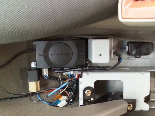

Комментарий к файлу: вобщем находим проводок канала CH2 у меня на сигнализации ето темно синий проводок, при зажимании кнопки брелка он комутирует массу. тоесть на релюху прикручиваем на прямую плюс, а минус прикручиваем к проводу сигнализации, параллельно к ниму прикручиваем провод отходящий к кнопочкеSA1 релюху я прикрутил возле сигнализации, и плюс взял с питания сигналки после предохранителя в 15 А, так как агажник открывается через релле то ток нужен очень маленький ддля срабатывания релюхи, во вторых не нужно тянуть лишних проводов, ну вобщем мне так удобно. :)
DC090725014.jpg [ 72.56 КБ | Просмотров: 8168 ]

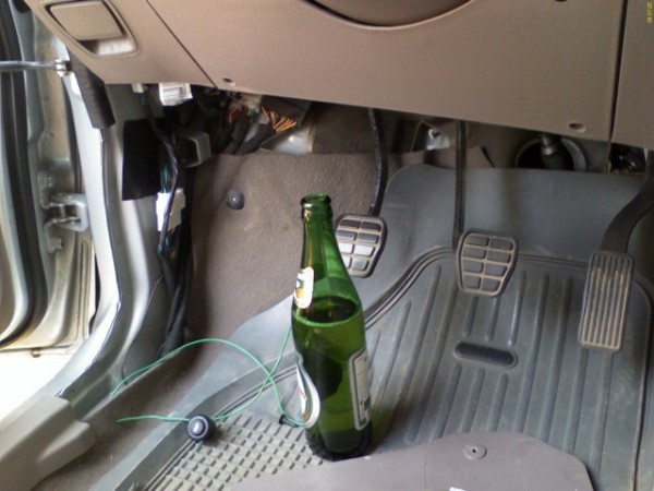

Комментарий к файлу: вот так я примостил кнопочку в кик панель, и ногой не пападаешь, и рукой удобно и общий естетический вид не портит.
DC090725015.jpg [ 54.4 КБ | Просмотров: 8168 ]

Народ скажите а реле ставили, если да то какое, или на прямую подключали. И еще вчера смотрел в Метро замок там выходит пять проводов, у вас как?

5 проводов - это центральный замок - он ставицо на водительскую дверь (он тебе не нужен бери тот где 2 вывода) зачем переплачивать за то что использовать не будиш

я себе реле ставил такоеже как в комплекте сигнализации идет на розрыв зажигания - считаю, что реле обязательно - большая нагрузка от привода замка (если замок приклинит или примерзнет - что-то может сгореть - в лучшем случае предохранитель, в худшем - реле сигнализации)

Вова 01 писал(а): Народ скажите а реле ставили Несколько сигналок, что я смотрел, все идут со слаботочными выходами. Но в природе есть и со встроенным реле. Поэтому погляди что у тебя в инструкции к сигналке написано. Если ставить реле - то проще всего обычное 4-х контактное. Очень удобно, когда в реле есть сразу гнездо для подключения предохранителя. По току (реле и предохранителя) смотри сколько кушает соленоид + запас. Я себе такое взял:  Кстати про соленоид. Почему на открытие крышки багажника все ставят актуатор, а не соленоид?

В инструкции к соленоиду рекомендован предохранитель на 10А. На актуаторе вряд ли будет больше. Реле + колодка под него стоят порядка 25-30грн. Если с предохранителем, то еще +10грн. Да, забыл, когда будешь спрашивать реле, то говори, что тебе нужно нормально-разомкнутое.

Llex, полностью согласен. Не нужно ни какого реле. Как что то может перемкнуть, если напряжение подаётся кратковременно? Если сильно боитесь, поставьте предохранитель. Я запитался от фонаря освещения богажника, цепь которого уже защищена предоранителем.

hutorok писал(а): Llex, полностью согласен. Не нужно ни какого реле. Как что то может перемкнуть, если напряжение подаётся кратковременно? Двойка вам по физике (и по русскому тоже, за "б огажник")! А ты попробуй кратковременно в розетку вилку засунуть. Я же написал, что сигналки бывают разные. У очень многих есть специальный выход для замка багажника с коммутируемым током 10А и более, у некоторых Sheriff-ов 30А. В них, конечно же, никакого дополнительного реле не нужно, так как оно уже есть в сигналке. А есть с дополнительным выходом всего в 0.3-0.5А - такой, может быть, несколько раз и откроет тебе багажник, а потом просто сгорит ключевой транзистор и тогда новая сигналка. На моей сигналке выход 5А - в принципе этого должно хватить, но я решил перестраховаться, 30грн за реле с колодкой всё же дешевле, чем за новую сигналку.
