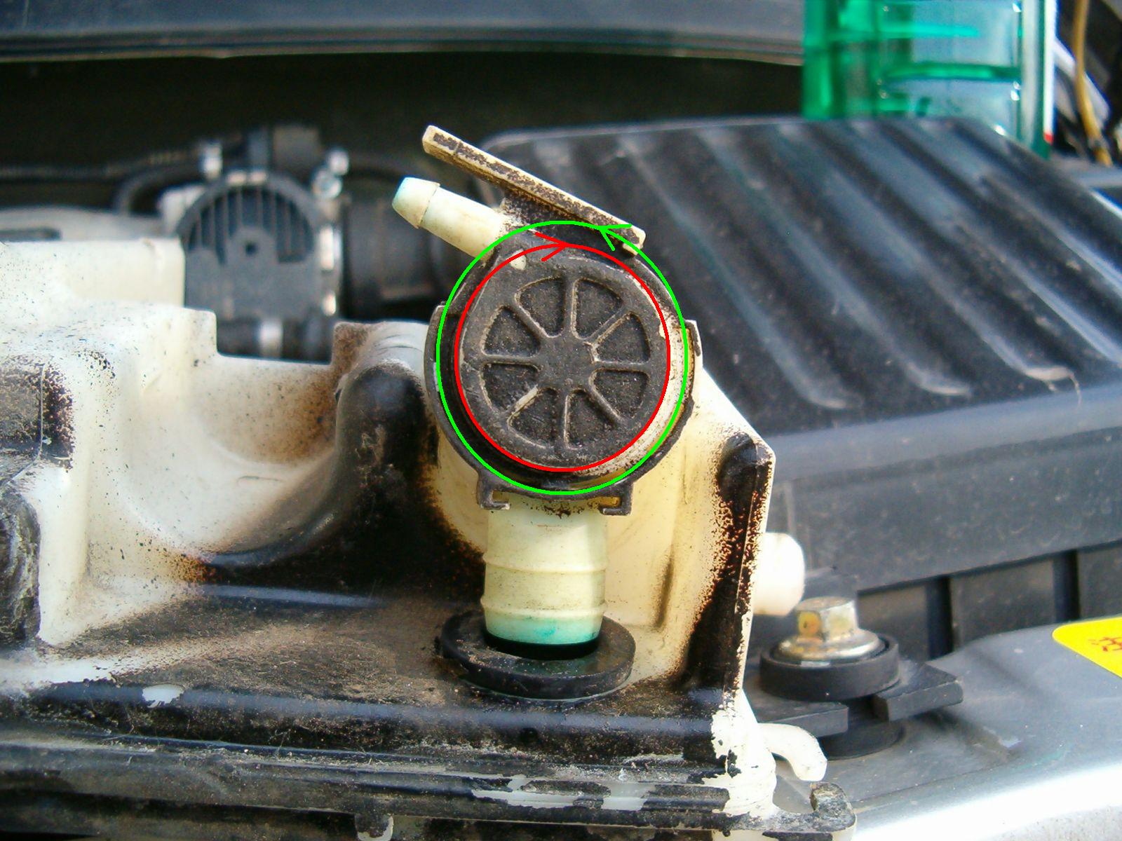

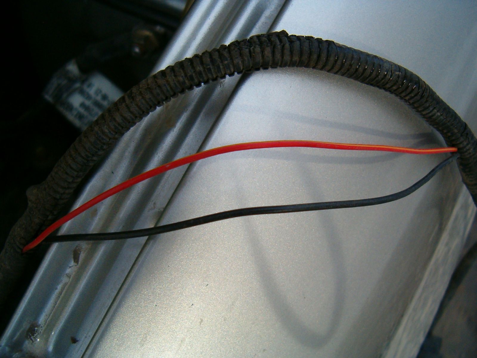

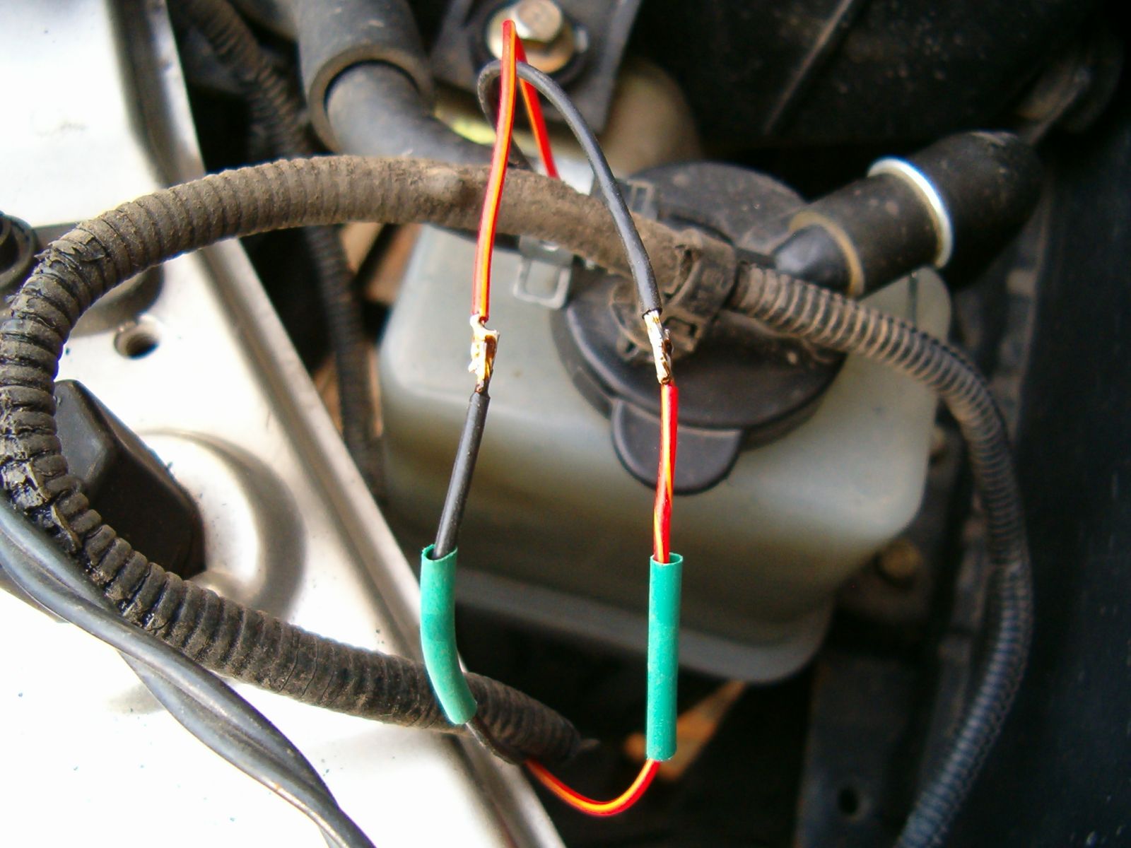

Всем доброго времени суток! Не большая доработка моторчика стекло-омывателя,если поменять полярность питания моторчика струя жидкости увеличивается в 2-3 раза.Красной линией обозначено направление вращения до переделки,зеленой линией после замены полярности.
Как появилась мысль такой доработки, что нужно поменять полярность ?

Сообщение Re: Маторчик стекло-омывателя!!!
А зачем тогда провода из гофры вытягивать, а на двигателе нельзя провода поменять?
Пт дек 25, 2009 17:26
Без разницы где менять. Главное + и - поменять

Центробежному мотору всё равно в какую сторону крутиться.
Только если ротор имеет прямы лопасти, если применен наклонный или с профилем, то еще как имеет :)
Вт янв 19, 2010 0:17
Сообщения: 1469
Откуда: Russia, Kursk
Вот поэтому и меняют направление вращения, чтобы выбрать наиболее оптимальное. У меня есть насосик для мойки автомобиля, тоже подбираю полярность включения, чтобы пошустрее качал.
