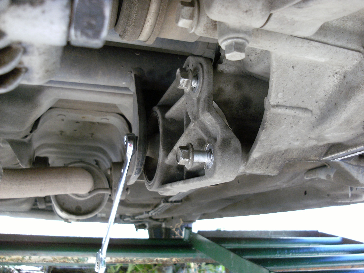

Порвалась задняя подушка двигателя.Возникает вопрос :Подходит ли с других авто ?
Может ктото уже делал замену?

Хочу вытащить старую подушку и подобрать новую с другого авто.Возможно ли это?

На эстакаде видел реально порванная подушка задняя двигателя каталожный номер S21 1001710

Сегодня получил по новой почте подушку с Киева-240 гривень.+13гр пересылка.Завтра сниму старую и начну ее обрабатывать.Не может быть чтоб резиновый вкладыш не подходил с другого авто.

Поменял подушку заднюю.Меняется легко.Двигатель подпирать не надо при снятой подушке он не провисает.

Поставил оригинал 240 ГР.Исчезла вибрация когда начинаешь движение на подъеме.Хочу вытащить саму подушку из корпуса и поискать аналог-она запресована в алюминиевый корпус.
