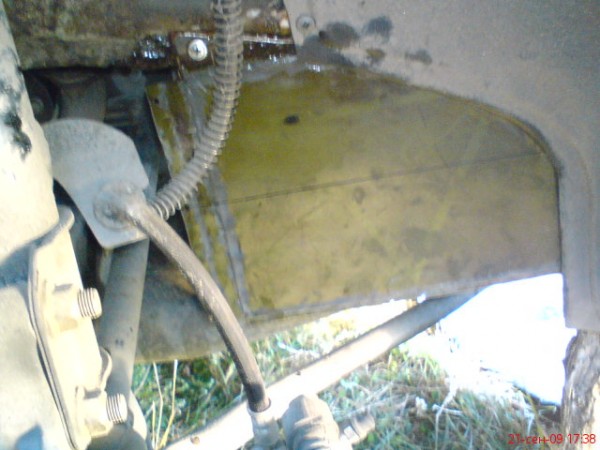

Добавлю в тему про защиту ремней от грязи.Я сделал так,и теперь с колеса на ремни грязь летеь не будет

Повідомлення Re: Защита двигателя.
а какой материал использовал?
это плоский лист?
пожалста, отпишись после "плавания" - грязь не летит уже?
Вів вересня 22, 2009 14:15
З нами з: П'ят квітня 24, 2009 7:25
Повідомлень: 132
Звідки: Хмельницкий
Привет Maksimka!Короче проехал пару луж,и та бляшанка что поставил вся грязная,значит вся грязь была бы на ремнях!!!Ставь и не сомневайся,померяй на месте и определишся,материал-любой.Лист плоский,становится туда как родной(если нормально вырежешь).Справа отверстие уже есть(под винт 6-ку)просверли только сверху два(3,5мм) под саморезы и не забудь смазать мовилем или салидолом
