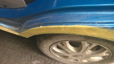

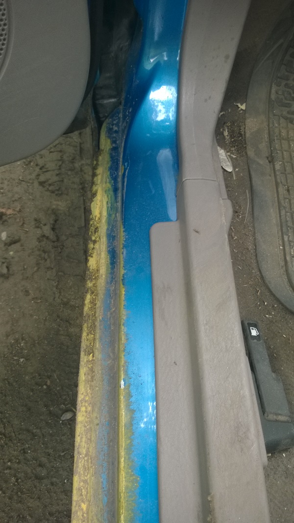

Jaggi 2008 прогнили пороги как на фото от ПасиК
http://chery-club.org/forums/viewtopic.php?f=24&t=11552&p=552047&hilit=%D0%BF%D1%80%D0%BE%D0%B3%D0%BD%D0%B8%D0%BB%D0%B8+%D0%BF%D0%BE%D1%80%D0%BE%D0%B3%D0%B8#p552047
Дайте контактов СТО/Частников.
Особенно интересуют Илларионово, Игрень, Ксеньевка.
Если кто делал, по срокам и деньгам подскажите.

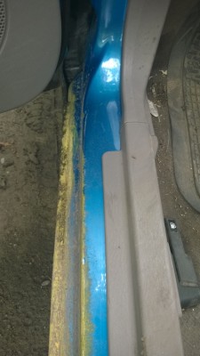

Переварил пороги 4500 (где согнуть пост выше)

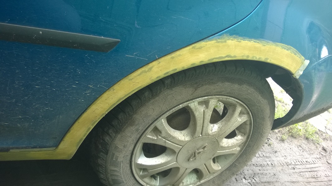

Только работа без покраски
Согнуть пороги 300грн
Материал около 1100грн но там 700 потянули арки задние тоже на половину сгнили (с опеля более менее подошли)
Итого без покраски: 5900 грн.

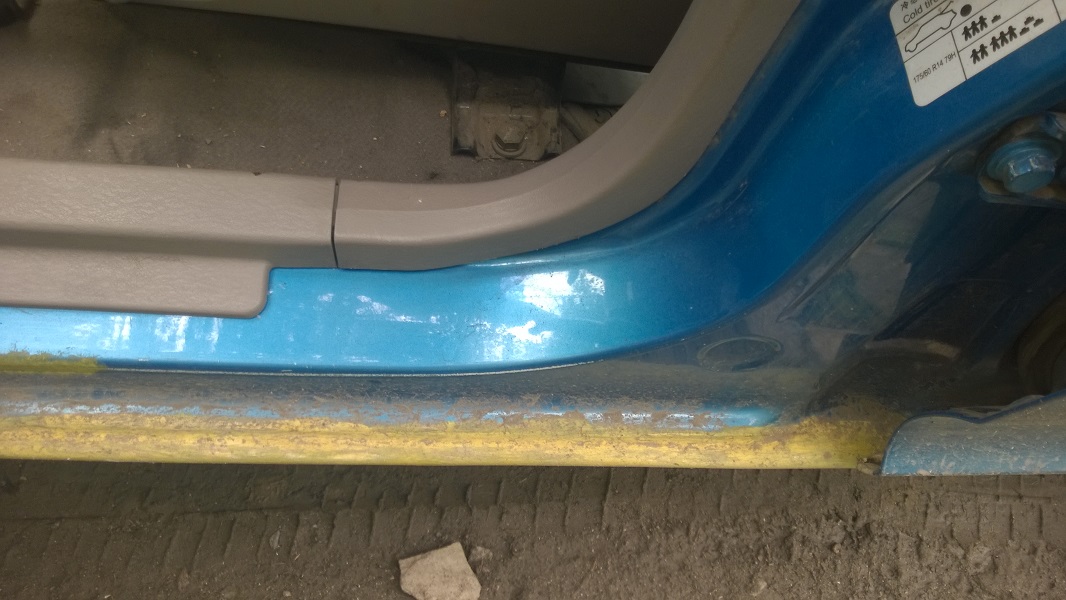

И еще покрасить 1000-1500...нехило выходит... Я в прошлом году дыр наковырял, прочистил, стеклотканью и шпаклевкой со стеклотканью затер все, купил балон и лак и прокрасил.. год прошел - тот порог что делал без внешних признаков трещин ржавчины и т.п. Дыра была - 20*5 см...Цена вопроса на тот момент около 300 грн (и половина материалов еще осталась.. на 2-й порог). Не капитально конечно...но даже лучше чем я ожидал получилось. Поэтому наверное второй тоже стеклотканью латать буду когда помрет совсем .. Он пока еще родной держится...

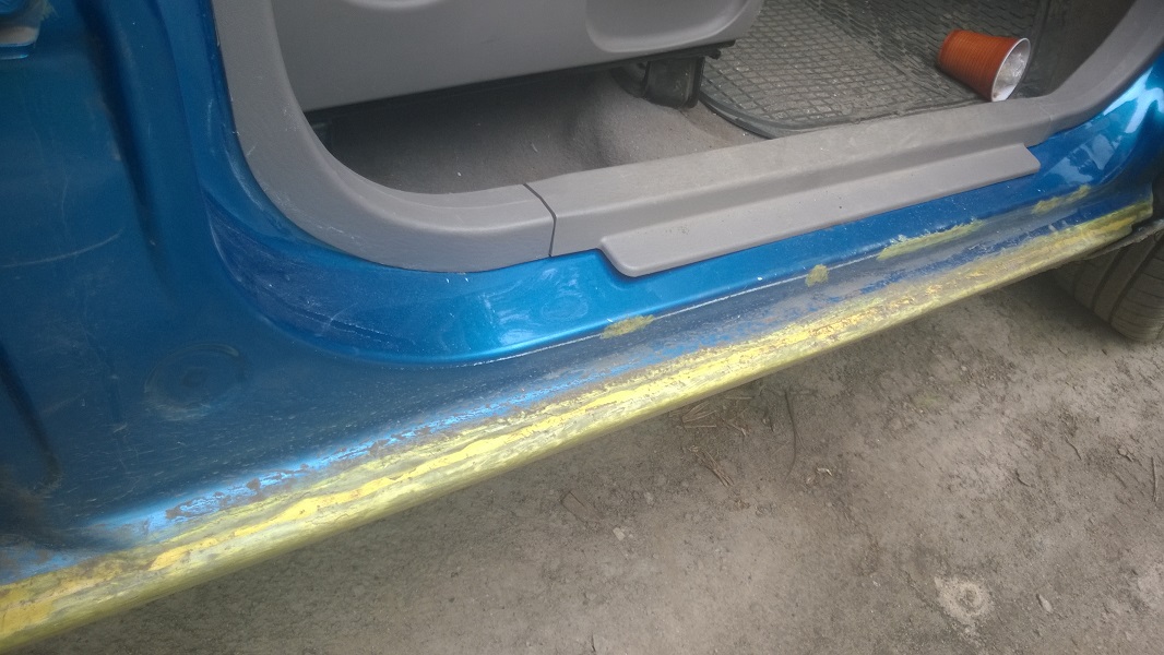

Нужна помощь!!!
Постояла родная JAGGI в гараже и увидел по весне сюрприз, который заставляет менять порог.
Подскажите порог на Джагги где можно подобрать, кто сталкивался. Киев.
Буду рад помощи.
Собственно фото проблемы (((

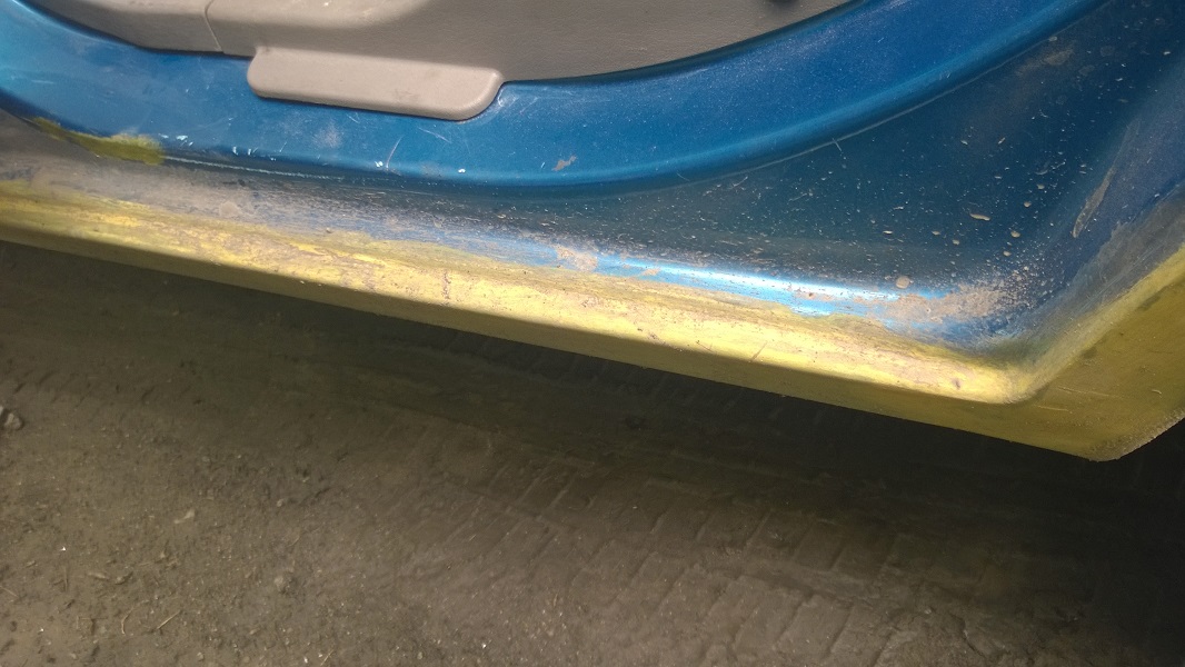

Я делал так - https://www.drive2.ru/b/2448462/
Пороги брал на OLX. Результатом доволен.

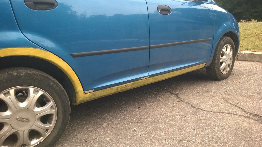

Год назад менял на своей джаге пороги. Тоже сгнили в хлам.
Подошли от пассата, 3го, если не ошибаюсь.
Приехал на авторынок Жуляны (в Киеве), мужик винес порог, приложил к машине - почти как родной.
Далее мастер просто его подрезал и подогнал.
Сами пороги были около 1000, что по работе вышло - не помню

Менял пороги: работа за поварку 1200 грн.за два.Красил сам,пороги покупал по 400 грн на олх,сейчас они по 450 грн штука.
