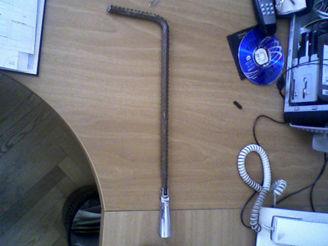

Свечи я таки выкрутил, но сколько времени ушло! сначало был куплен свечной ключ на 16мм для 16-и клапанников.Выбил штифт, что держал стандартный шток, так как он был короткий. Нашел в гараже стальной пруток, просверлил в нем отверстие для штифта, собрал ключ и с радостным оптимизмом попытался открутить свечу. Не тут то было:-( Усилия на откручивание оказалось достаточно чтобы сломать стальной прут в месте крепления с головкой ключа, но никак на срыв свечи.Офигел.Покурил.Потом еще.Много думал.Потом нашел арматуру, отпилил болгаркой нужную длину, снова просверлил отверстие под штифт, попутно сломав два сверла и затупив еще два:-), опять поработал болгаркой. В итоге получился вот такой девайс. Длина до воротка-40 см.Это как раз выше головки блока цилиндров настолько, что ничего не мешает крутить вороток.
Когда начал откручивать свечу уже вторым релизом ключа-офигел еще раз.Давил всем телом и еле-еле получилось сорвать свечу со своего места.Остальные пошли легче, так как понял, когда уже пойдет срыв свечи.
Свечи оказались такие-NGK BKUR6ET.Когда примерил свечу в свечной ключ, что на другом конце балонного-больше чем на 10 мм не доставал шестигранник свечи до ключа. Штатным ключом не открутил бы никогда.
