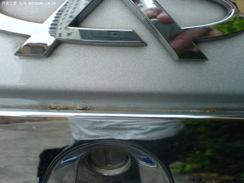

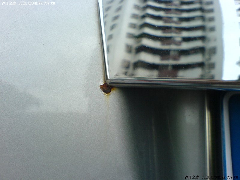

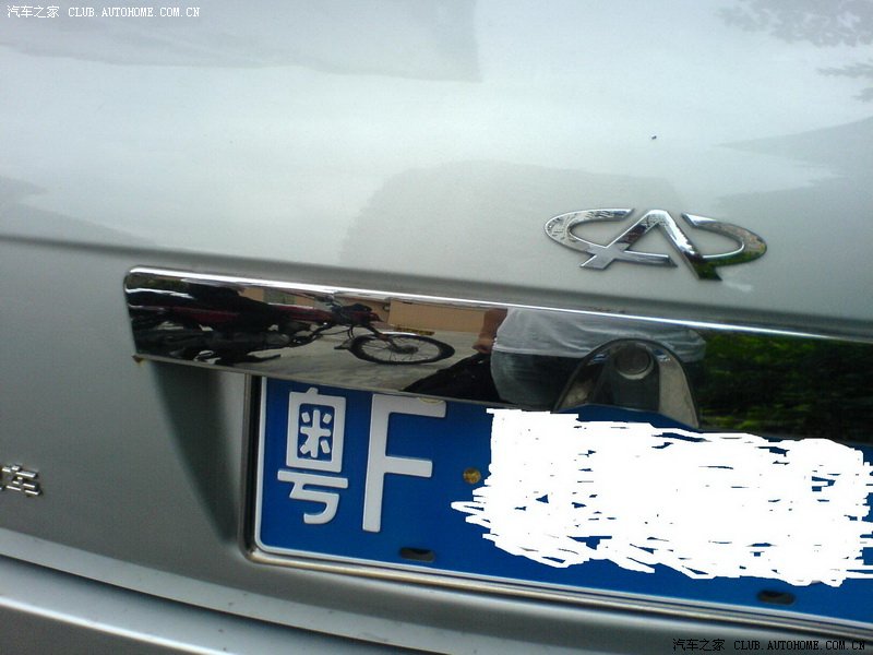

Фото немоё НО У СЕБЯ в тех же местах обнаружил начальные признаки. Эта хромированная хрень на замочной скважине своими краями сдирает краску!!!!!!!!!!!!!!! :angry:

grinkins написав:
Фото немой НО У СЕБЯ в тех же местах обнаружил начальные признаки. Эта хромированая хрень на замочной скважене своими краями сдерает краску!
У меня на ку-ку-шке тоже, обнаружил, когда ставил светодиодную подсветку номерного знака. Это проблема есть ещё на грейт-воллах - читал у них на форуме. Есть также проблемные места, там где карта двери трёт по самой двери, у меня есть места где краска уже стёрта и виден грунт. Народ предлагает бороться с помощью тонких шумоизоляционных материалов.

Моей чуть больше 6-ти месецев и если помыть под "молдингом" то есть небольшие очеги в тех местах что на фото.
Пока думаю снять эту фиговину, там где надо зачистить и подкрасить. На самом молдинге зашлифовать все острые углы что прилегают к кузову. Потом место прилегания замажу силиконом и дам ему подсохнуть, чтоб получилась резиновая прослойка, и прикручуна место.

У меня то же такая проблема. Кто подскажет сама накладка держится на скотче или надо разбирать обшивку двери?
Вів вересня 30, 2008 16:04
Повідомлення Re: Карозия задней двери
Гы... на скотче... :-D :-D :-D Хотя от китайцев всего можно ожидать! :-D :-D :-D
На самом деле она прикручена. Нужно снимать карту задней двери.
