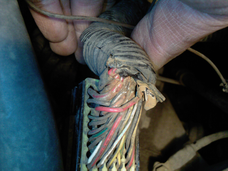

Уважаемые Джаговоды. Обязательно проверьте жгут проводов под капотом.
Пон лютого 16, 2009 11:29
Повідомлення Re: Проверьте жгут под капотом!
Лучше выложи фотки тут. А то там софт форума глючит.
Пон лютого 16, 2009 23:15
З нами з: Вів грудня 11, 2007 11:09
Повідомлень: 69
Повторю и здесь.

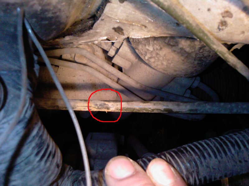

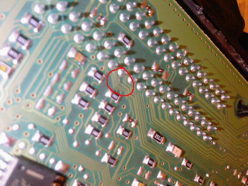

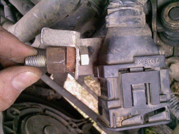

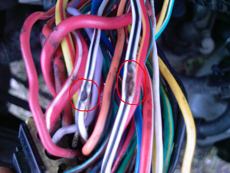

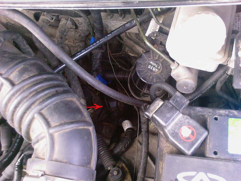

Уважаемые Джаговоды. Обязательно проверьте жгут проводов под капотом (рис.1). У меня в один "прекрасный" момент он перетёрся об трубку гидроусилителя (рис.2-4). В результате чего перегорела дорожка в блоке управления двигателем (рис.5) и машина встала. Чтобы такое больше не повторилось я взял болт подлиннее и подложил несколько гаек под кронштейн (рис.6). Сам разъём я немного повернул в сторону.
PS. Чтобы отсоединить разъём надо потянуть планку вниз.
PPS. Выражаю благодарность Эду и Диагнозисту за помощь и консультации по телефону.
Вів лютого 17, 2009 10:10
Полезный совет. Очень удивительно выглядит тот факт, что перегорела именно дорожка, а электроника осталась целой. Такое могло быть только в цепи питания, ИМХО. Короче - повезло! ;)
Вів лютого 17, 2009 10:48 WWW
Повідомлень: 69
То что электроника осталась целой, так это действительно повезло
