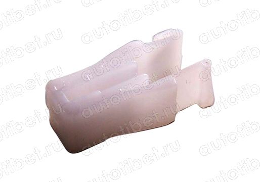

Уважаемые!Кто-нибудь подобрал аналог вот такой защёлке?А то когда проклеивал щиток приборов трёх недосчитался(сломались).Ни в одном магазине не нашёл.Есть только В Экзисте за 70 с лишним рубликов :roulette: .По-моему чистой воды обдираловка!

Я видел у одного человека на МАЗДЕ 3 такая штукенция присутствовала.Говорил что одну штучку покупал за 20 гривень.Переведеш сам.

Андапки дело дорогое (за исключением газелевских и т.п. сильно распространенных) так что сильно не "расстраивайся" из-за большой цены.

есть еще выход! я купил панельку б/у и вместо этих защелок был наклеен дверной уплотнитель самый тонкий трубчатый на самоклейке. на этой дряни с весны и продолжает стоять.

Не понял как это?Он спрашивает про защелки, а ты про уплотнитель.

защелка надевается сначала на плоские выступы с обратной стороны панели. отрезается кусочек уплотнителя, отрывается защитный слой и клеится на этот выступ. и панель - на место. у меня скрип пропал.

Сухов? елы палы.Так они у тебя сломались или просто скрипят?

Сломались!Ё-моё!

Ну т огда я вообще не понял .Как можно заменить сломанные антапки куском уплотнителя?

Идею Кисло-жёлтого я понял.Если завтра получиться купить нужный уплотнитель,то фотки скину.

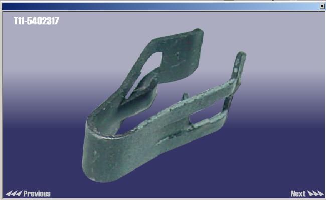

Пластиковые антапки QQ6 меняются металлическими от Tiggo.
У официалов стоили не дорого (1,5 года назад).

Сейчас они стоят 10 с копейками рублей.А как они держут?Их,наверное нужно обклеить чем-то,чтобы грёма и скрипа было поменьше.

Держат нормально, грёма и скрипа от них не замечал.

Это хорошо!Я уже заказал в Экзисте.Спасибо за инфу :drinks: .
