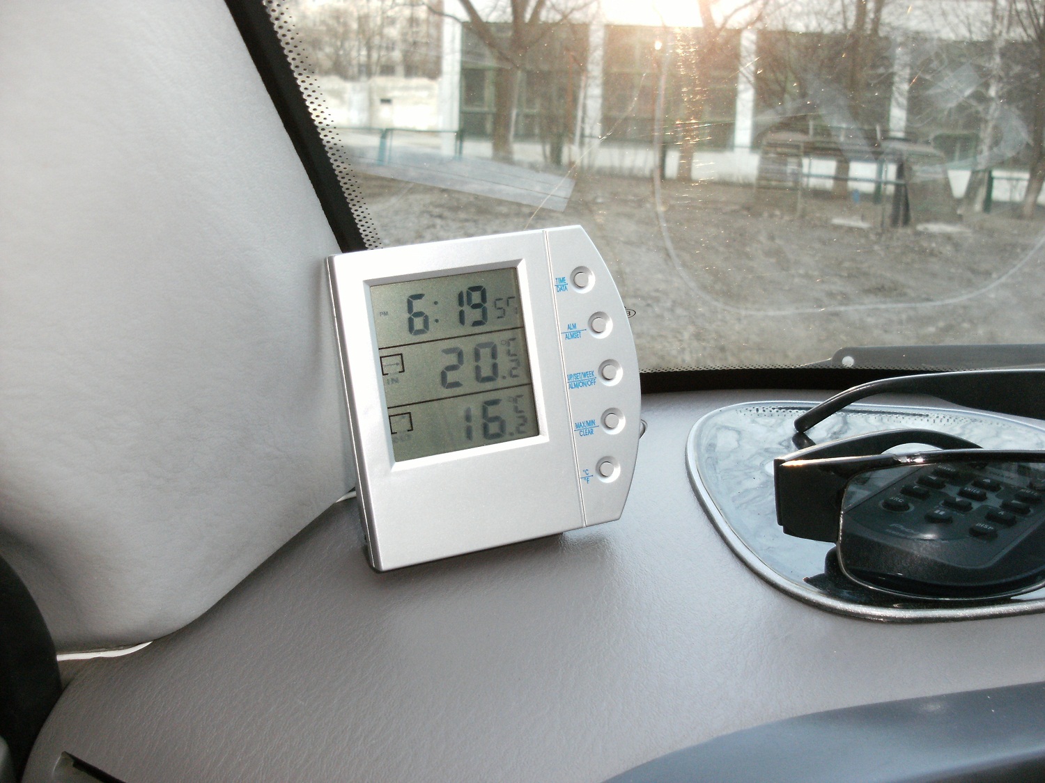

Установил такой термометр.Правда не такой крутой но всеже.
