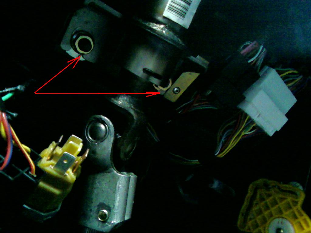

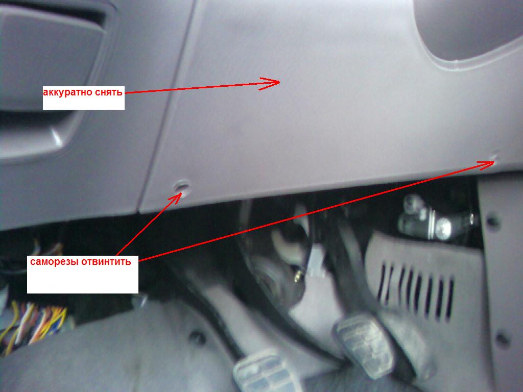

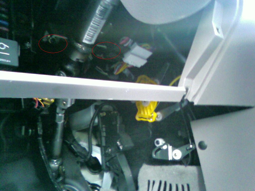

Вообще-то рулевая колонка на QQ6 не регулируется… но, с другой стороны, нерегулируемых рулевых колонок не бывает :eek:
Итак, на QQ6 можно достаточно легко поднять положение руля на 10 – 20 мм или опустить до 10 мм, боковое перемещение в пределах +- 5мм. Более «глубокая» регулировка потребует больших затрат.
1. Для начала необходимо определиться, нужно ли вообще регулировать положение рулевого колеса, и если да, то на сколько.
2. необходимо подготовить: инструмент – ключ 13мм, головка 13мм, отвертки; шайбы разрезные 8мм, толщина определяет новое положение рулевого колеса. Например, чтобы поднять на 10 мм я использовал по 2 шайбы толщиной 3 мм. При «опускании» максимальная толщина может быть 5-6 мм, при поднятии до 10-12 мм.
3. аккуратно снимаем пластиковую крышку (2 самореза, клипсы), отключаем мешающие электроразъемы, отпускаем 4 гайки М8 (передние удобней при помощи головки, а те, что ближе к рулевому колесу при помощи штатного ключа 13)
4. половина дела сделана, далее в зависимости от цели регулировки попускаем передние или задние гайки, подкладываем разрезные шайбы, высавляем по горизонтали и зажимаем.
5. устанавливаем разъемы и крышку на места и наслаждаемся
вся процедура заняла у меня 35 минут
Суб січня 12, 2008 19:58
фото
Суб січня 12, 2008 20:12
еще фото
Суб січня 12, 2008 20:14
так все выглядит с шайбами
Суб січня 12, 2008 20:16
