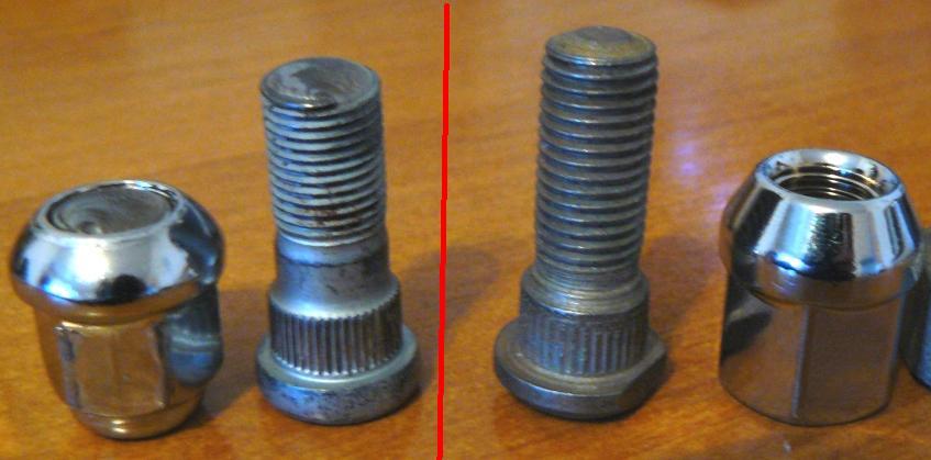

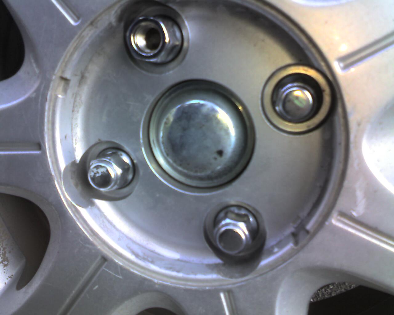

Итак аналог задних шпилек найден и установлен.
слева родная шпилька и родная гайка, справа аналог - шпилька от москвича 412, и гайка .

-Колесные шпильки
Список аналогов:
-на картинке слева- родная шпилька с родной гайкой,справа - шпилька аналог (москвич 412)
-от старой доброй Нивы
