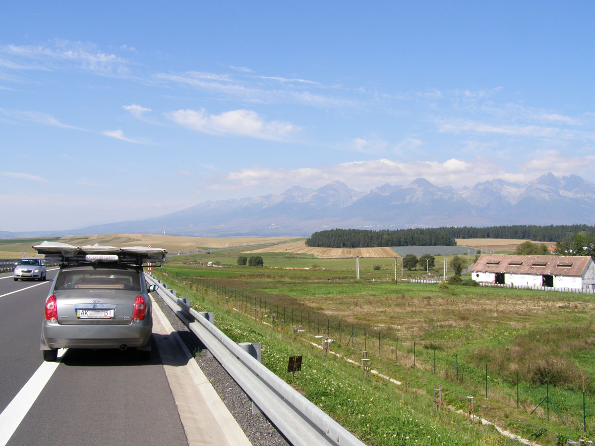

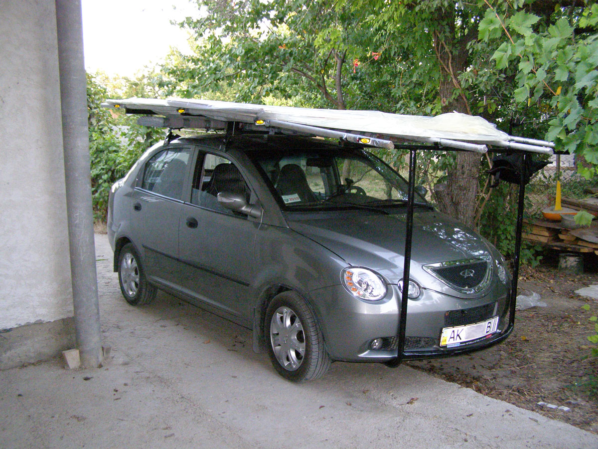

Добрый вечер Господа!!!
Надо заметить что этим летом я ездил в Чехию и мне нужен был багажник, на авторынке я приобрел , правда с нервотрепкой, так как продавцы багажников не хотели уделять должного внимания под тему что нет на джаги вообще ни каких багажников, хотя мой глаз упал на один экземпляр багажника, который я прикупил за 600гривен.
к ниму я приделал некоторое еще дополнение и у меня получился вот такой богажник с которым я ездил в Чехию.
Пон грудня 14, 2009 19:26

НУ ни фига се!
и как результат?
такой багажник не для нашей грузоподьемности, мне кажется
Пон грудня 14, 2009 19:39
Повідомлення Re: Верхний багажник
Нееее, это я вез икону заказчику, размер 2м на 3 м, плюс крест и еще пару икон поменьше. по весу где то около 80 кг. Проехал в одну сторону до места 3100км.
на автобане думал будут проблемы со скоростью, но ошибся, как вьехал в Европу так машинка вела очень прилично по аэродинамике, держал где то в районе 120 на автобане.
Пон грудня 14, 2009 21:44

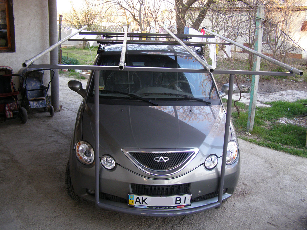

А какое там крепление? Что там к чему цепляется? :?
Вів грудня 15, 2009 23:01 ICQ WWW
Вот смотри фото и все поймешь!!!

а как с габартами? на таможне проблем с ним не было?
Сер грудня 16, 2009 12:36
Да , Вы совершенно правы, по поводу своих убеждений по поводу головы!!!
Это что не говори , а Правда!!!
первоначально ехал через через Польшу, (короче путь) но на Польской границе у Поляков как раз глядя на мою машинку появился апетит , им срочно захотелось с меня поимет евро, на мои доводы что все сделано в согласии с правилами, (30 см от зеркал по габаритам допуск) их не интересовало, ( надо заметить что у них на таможне даже будет покруче чем на нашей, рекет конкретный!!!) подмечаю не первый раз!!!, поэтому поехал через Словакию, пришлось спустится до Ужгорода, там по поводу габаритов не у кого не возникало не каких вопросов!!!
А что касаемо Европы то тем Более , не одному полицейскому я вообще не нужен был, по приезду на место братья Чехи мне дали мотоцикл с Чешскими номерами для более удобного передвижения по Чехии , категории на мотоцикл естественно у меня нет, но я ездил 20 дней кряду на нем и не кому не нужен был!!! Полная свобода!!!
Что касаемо производителя багажника , какая то подпольная фирма, просто нужно примерять, есть с растяжками , но мне они не понравились. переделок не было , просто дополнение с переди и крепление алюминевых труб при помощи хомутов.
