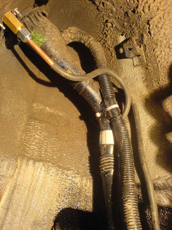

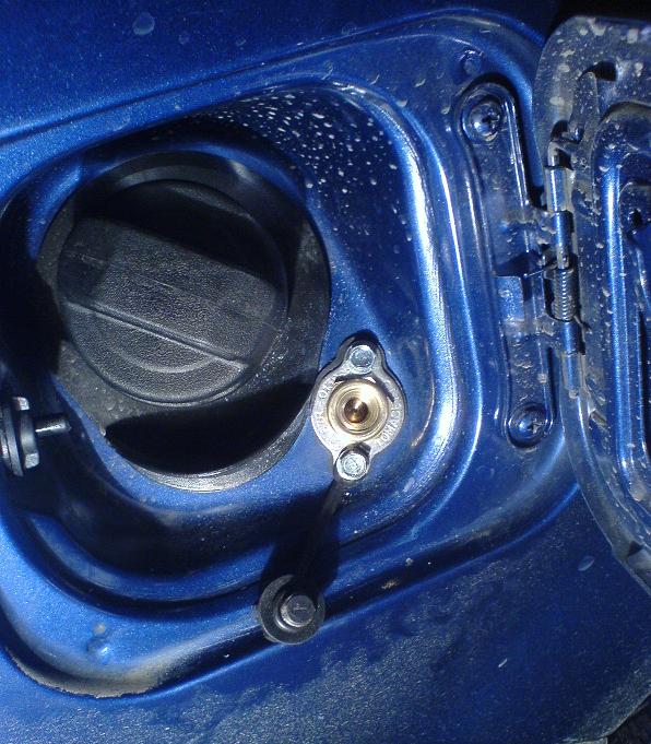

Уважаемые, а какой баллон лучше всего становиться в Джаггу под пропан (торроидальный на 43л или какойто цилиндрический), и куда удобней врезать ВЗУ (в пространство под лючком заправочной горловины помещается или нет)? Куда мастера кнопку примастырили. При установке 4-го поколения сопуны от газовых форсунок в пластиковый коллектор врезали и вкручивали на эпоксидку или на обычный герметик (уж больно стенки тонковаты).

Повідомлення Re: ГБУ (пропан) на джаге
баллон 42 л Харьковский, торроид
коллектор у меня металл
ВЗУ слева на заднем бампере, Под лючок может и влезет, номаленькое, нужен будет переходник
Кнопку куда скажешь, туда и всунут
В комплекте идет переходник. Пользуюсь ним уже более 40тыс.км.
Но на заправках, в принципи, есть такие-же переходники.

"Рожновский". Большой респект за фото. Очень красиво и функционально встало ВЗУ в лючок. Хочу себе такое на Jaggi попробовать влепить. Ибо в бампер сверлиться стремно, да и после снатия ГБО (мало ли в жизни ситуаций) дыру мастырить нечем.
У кого есть, случайно, файл настойки STAG (4-поколение) на Джагги на пропан, что называется с "колес" обкатанную и экономичную. Залить могу сам, но лениво подбирать параметры. Все-таки для меня Джагга в таком профиле нова. Я сам ставлю ГБО, но на нее не пробовал - есть желание с учетом цен на классическое топливо.
