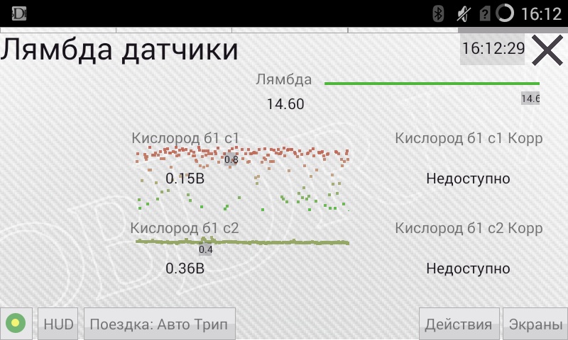

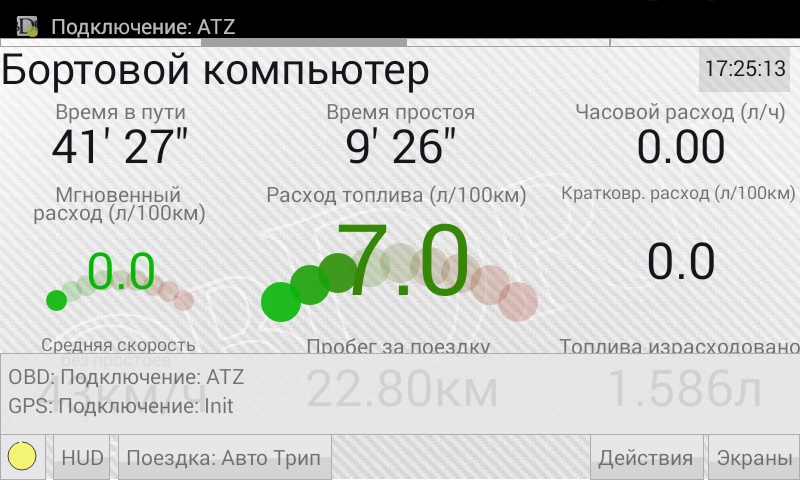

Первая поездка по городу с адаптером, несколько скринов
Холостой ход
Вложение:
91.jpg [ 143.73 КБ | Просмотров: 1744 ]

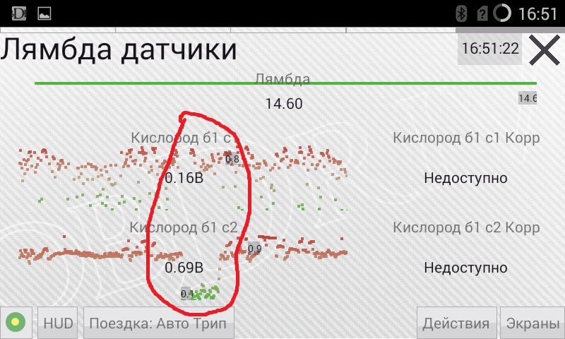

В движении

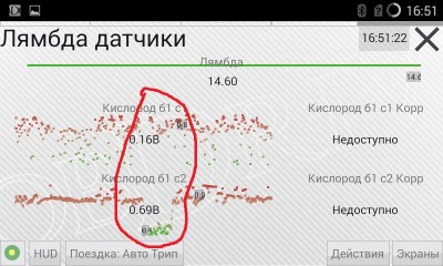

Верхняя лямбда показывает преимущественно богатую смесь, а обведённый красным участок - это катализатор не справился с нейтрализацией (я правильно понял?)
Эта картинка и ошибка 0130 подталкивает на проверку воздуха
Вложение:
92.jpg [ 158.37 КБ | Просмотров: 1744 ]

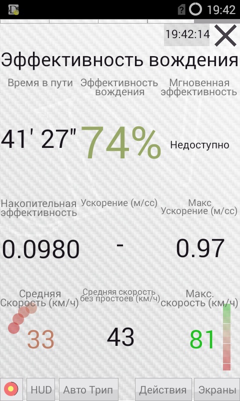

А 74%, это хорошо или плохо?
Вложение:
94.jpg [ 137.72 КБ | Просмотров: 1744 ]
Первое впечатление: интересная игрушка, но, надеюсь, и из этого можно будет извлечь какую-то пользу

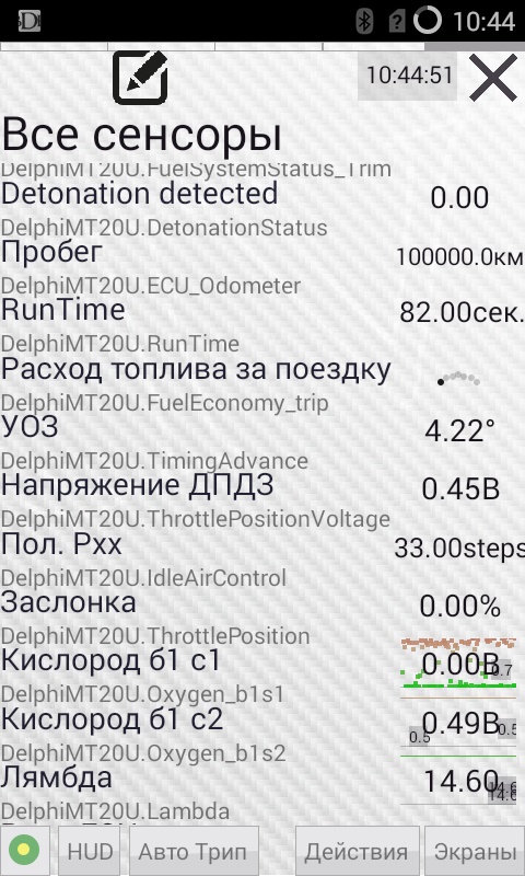

Не знаю, в этой ли теме

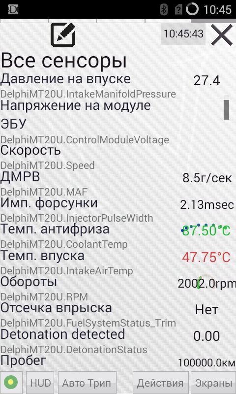

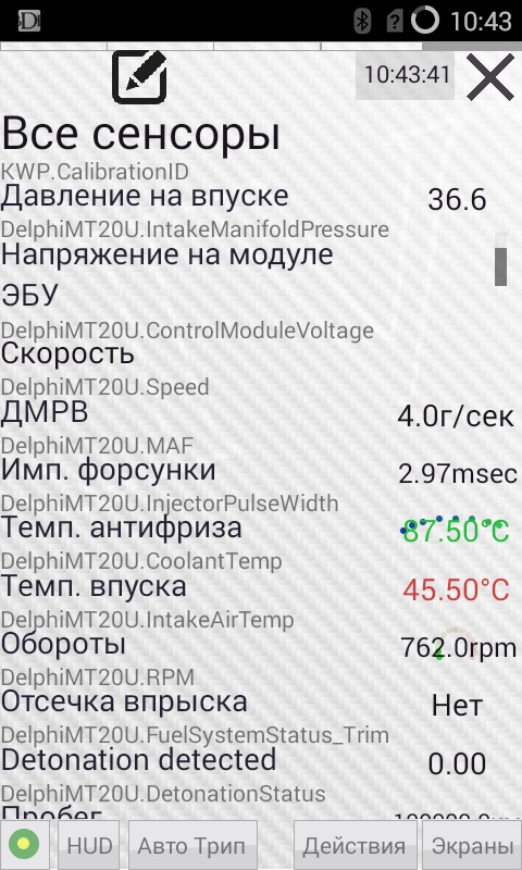

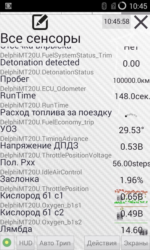

Снял параметры
Холостой ход
Вложение:
2.jpg [ 169.48 КБ | Просмотров: 1726 ]
Вложение:
3.jpg [ 172.67 КБ | Просмотров: 1726 ]
2000 об/мин (на месте)
Вложение:
4.jpg [ 165.46 КБ | Просмотров: 1726 ]
Вложение:
5.jpg [ 173.42 КБ | Просмотров: 1726 ]
Прошу прокомментировать, что не очень хорошо
Если есть у кого аналогичные параметры с исправной машины прошу поделиться
Ещё не разобрался, как записывать параметры в движении (если такое возможно в Хобдрайве)
Сб окт 20, 2018 12:11
