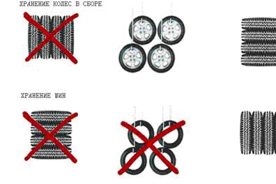

КАК ХРАНИТЬ ШИНЫ !!!
При длительном хранении шин следует придерживаться нескольких простых правил.
Не бросайте шины где-нибудь в углу - этим вы не сделаете ничего хорошего!
Перед заменой ваших шин промаркируйте место установки их на автомобиле, например, ЛП - левое переднее колесо, ПЗ - правое заднее. После этого очистите шины полностью, удаляя частицы гравия. Шины должны храниться в сухом, прохладном, темном помещении, подальше от нефти, бензина, жира и любых других химикатов, поскольку они разрушают шину и могут значительно уменьшать срок её службы.
Шины на дисках никогда не должны храниться в "стоячем" положении - они должны быть подвешены или находиться в горизонтальном положении (в идеале, на деревянных поддонах).
Шины, которые не смонтированы на диск, должны храниться вертикально и их следует слегка вращать каждые четыре недели, чтобы избежать действия давления только в одних местах. Они не должны подвешиваться или складываться одна на другую.
Если вы хотите избежать проблем с хранением шин, то зачастую можете обратиться к дилерам, которые предлагают данную услугу, а это гарантирует вам, что шины будут храниться правильно.
Прежде чем вновь начать эксплуатировать шины после долго хранения, проверьте их на повреждения и износ, а также оцените оставшуюся глубину протектора и любой возможный дисбаланс. Балансировка колес - сервис, предоставляемый многими продавцами шин, поможет вам избежать неравномерного износа, а также многих других проблем, связанных с дисбалансом в колесах.

3. В дали от каких-либо материалов могущих повредить резину (заостренные металлические предметы и т.д.)
4. Не хранить шины сложенными в стопку за исключением колес в сборе и накаченных.
5. Избегать воздействия внешних нагрузок.
6. Избегать при хранении шин близости открытого огня или нагретых предметов, каких-либо устройств могущих испускать искры и электрические разряды (батареи, генераторы и т.д.)
7. При укладке шин вручную использовать защитные перчатки.

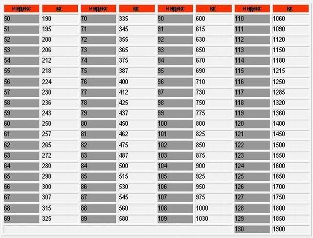

ИНДЕКСЫ НАГРУЗКИ
На большей части шин указаны эксплуатационные характеристики типа индексов нагрузки (число) и скорости (буква). Пример (шины для микроавтобусов и коммерческих автомобилей): 106/104 R означает, что шина может выдержать нагрузку в 950 кг при максимальной скорости движения 170 км/ч в случае монтажа одинарных шин и 900 кг в случае монтажа сдвоенных шин.
