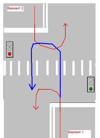

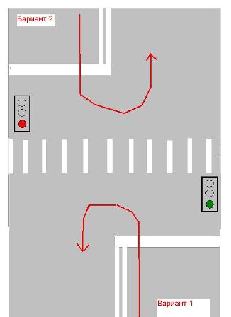

В свете последних событий (повышение штрафов), и с целью повышения практических навыков водителей автомобилей Чери, предлагаю углубиться в теорию, дабы воскресить изученое впервые при получении водительских прав.
Вопрос:
Можно ли совершить разворот в данной ситуации?
Пробежался по правилам, нашел:
10.7. Разворот запрещается:
а) на железнодорожных переездах;
б) на мостах, путепроводах, эстакадах и под ними;
в) в туннелях;
г) при видимости дороги менее 100 м хотя бы в одном направлении;
гг) на пешеходных переходах и ближе 10 м от них с обоих сторон, кроме случая
разрешенного разворота на перекрестке;
(как определить есть там 10 метров или нет?)
д) на автомагистралях, а также на дорогах для автомобилей, за исключением перекрестков

можно, но не таким путем как нарисовано

:-D :-D :-D я имел ввиду, что нужно выехать на середину перекрестка, повернуть влево и выполнить разворот... не могу сохранить кратинко, чтобы дорисовать

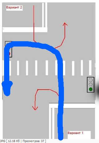

Вот так что ли?
...это не перекресток

Это точно? Еще раз замечу - это не перекресток(для перекрестков сам помню, шо его нада проехать для разворота)

Если это не перекресток - то нельзя. Это как раз и будет разворот на пешеходном переходе.
10.7. Розворот забороняється:
ґ) на пішохідних переходах і ближче 10 м від них з обох
боків, крім випадку дозволеного розвороту на перехресті;
пішохідний перехід - ділянка проїзної частини або інженерна
споруда, призначена для руху пішоходів через дорогу. Пішохідні
переходи позначаються дорожніми знаками 5.35.1-5.37.2 (див.
додаток 1), дорожньою розміткою 1.14.1-1.14.3 (див. додаток 2)
( 306а-2001-п ), пішохідними світлофорами. За відсутності
дорожньої розмітки межі пішохідного переходу визначаються
відстанню між дорожніми знаками або пішохідними світлофорами, а на
перехресті за відсутності пішохідних світлофорів, дорожніх знаків
та розмітки - шириною тротуарів чи узбіч.

Мда. Ну а всетаки. Если между стоплинией и зеброй будет 10 метров, знака "только прямо" нет, нет двойной осевой в зоне до зебры - теоретически разворот разрешен...
Может в разметке есть подвох в правилах?

Переход регулируемый, т.е. своим разворотом в данной ситуации ты не создашь помехи пешеходам. Сплошной линии разметки тоже нет. ИМХО - можно. Но можно и придолбаться.
Не между стоп-линией и зеброй, а между зеброй и ближайшей к ней точкой траектории.
