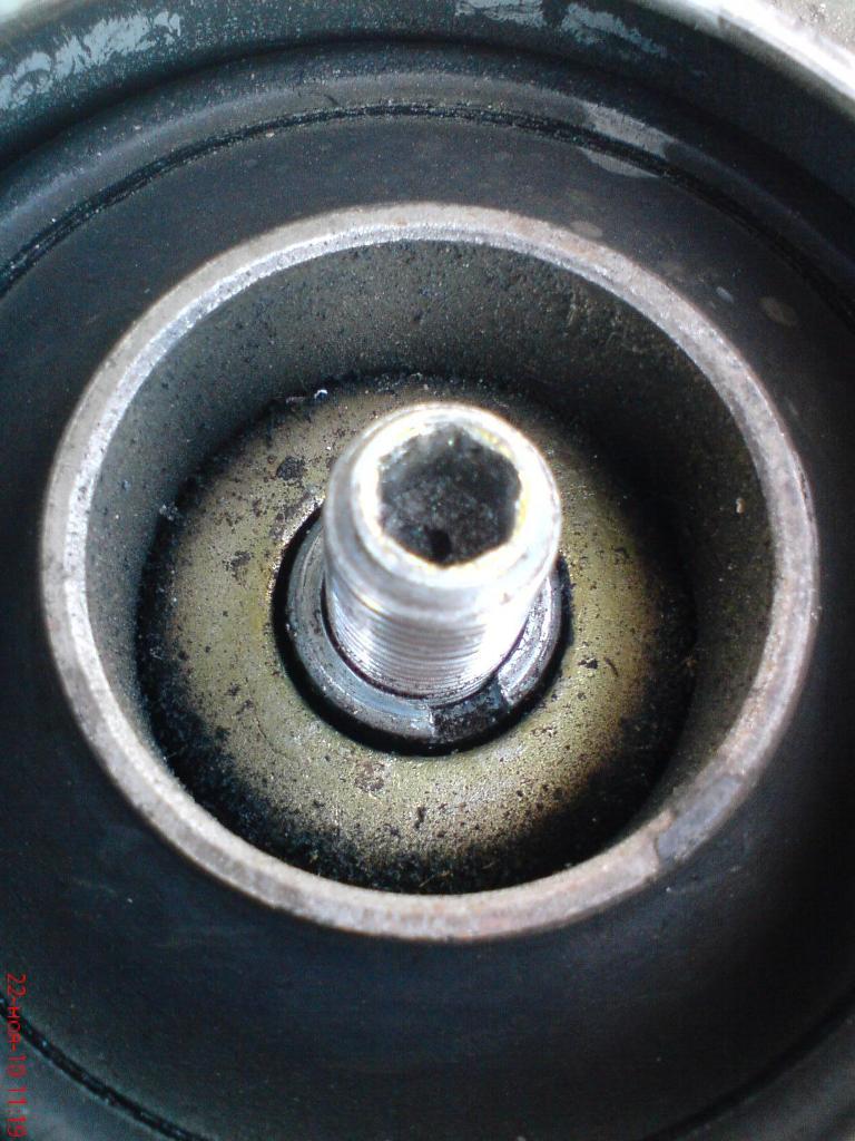

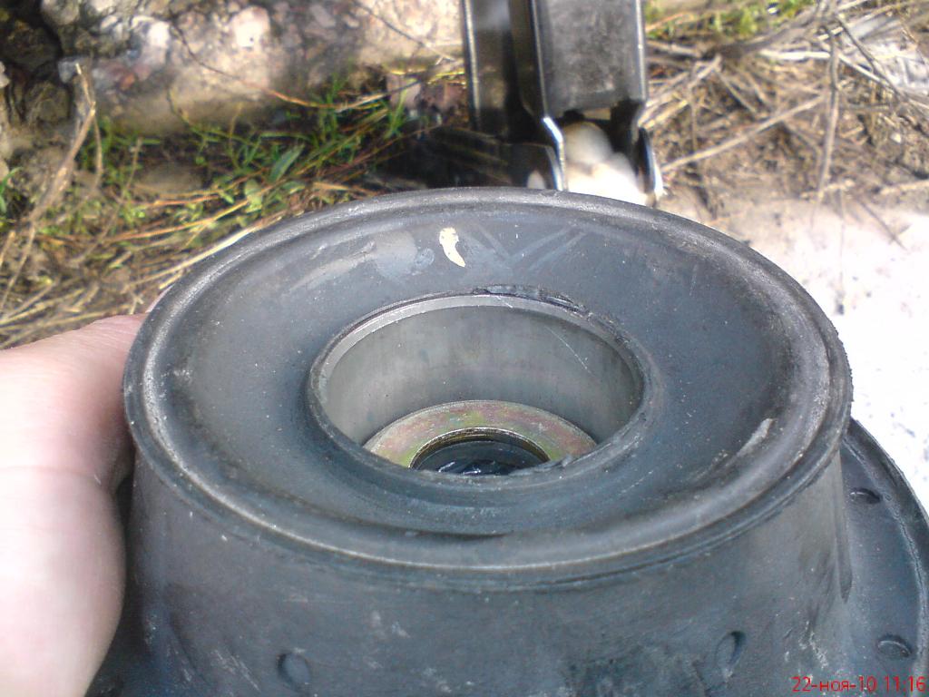

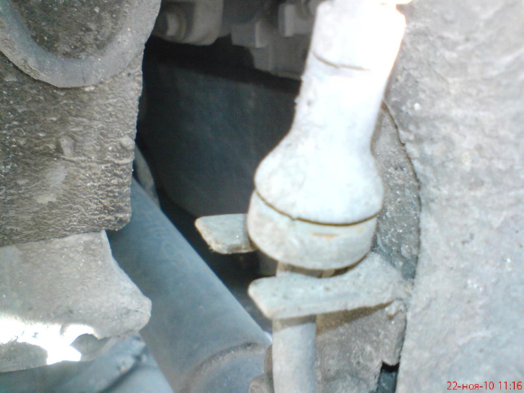

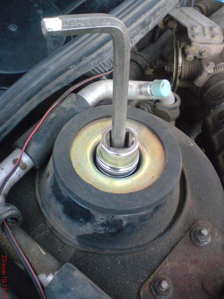

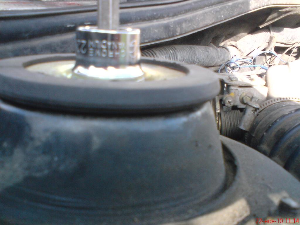

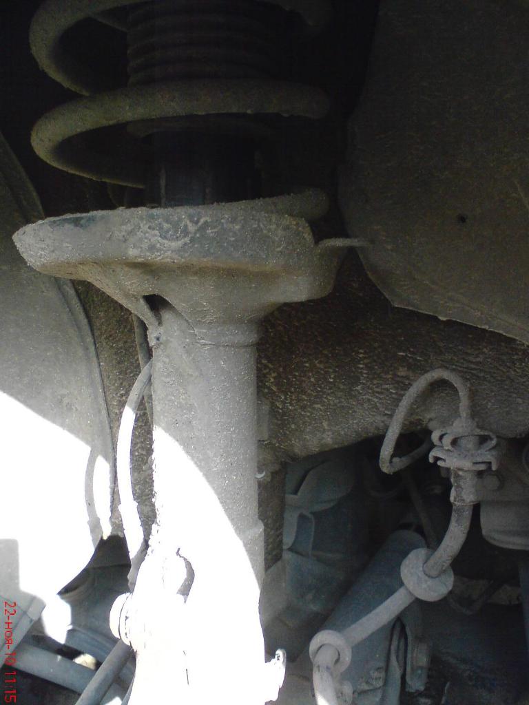

давеча поменял передние стойки и опоры. 57 тыс. стояли родные газ-масло,правая потекла пару тысяч назад,но после снятия оказалось,что она ещё ого-го (почти нормальная),а вот левая с кавернами на штоке и слегка подклинивает(газа почти не было).снятие-установка проблем не вызывает,яма не нужна. нужен нормальный домкрат(не стоковый),стяжки пружин да элементарный набор иструмента.верхние гайки штоков оказались разными-правая на 19,левая на 22 :o ,резьба одинаковая.пришлось докупить отдельно головку на 22.головки стачивал под рожковый ключ.ключ для верхней чашки стойки сделал из ключа для болтов колёс(сточил на наждаке,оставив два выступа под прорезь в гайке).из подводных камней-при снятии стойки -болт крепления на 19,а гайка болта на 18 8-) . при установке может понадобится помощь,правая полуось ложится на раму(подрамник?)и нужно конкретное усилие, чтоб совместить крепёжные отверстия. слева-становится вообще без проблем.на новых стойках шестигранник в штоке на 6,в родном -на7.по результатам замены-приподнялась машина на пару см(однозначно),ушёл стук на отбое,машина стала"твёрже" что ли,но собранее-однозначно.теперь хочется менять задние :? ,поскольку родные амморты с каябой не сравнить(спереди ушли непонятные стуки-грюки,а зад теперь слышно).поставил Kayaba 633712 масло,опоры febi, номер не помню(02345,что ли)

Комментарий к файлу: вот эта гайка на 18
DSC00858.JPG [ 77.33 КБ | Просмотров: 29080 ]
Комментарий к файлу: перед снятием стоек снимаем крепление тормозного шланга и провода датчика абс(хомут крепится на снимающемся угольнике-переставить на новую стойку-болт на 8(10?))
DSC00857.JPG [ 77.06 КБ | Просмотров: 29080 ]
Комментарий к файлу: опора новая
DSC00863.JPG [ 103.84 КБ | Просмотров: 29080 ]
Комментарий к файлу: чашку снял-вот гайка с прорезями,которая держит тарелку пружины
DSC00866.JPG [ 112.57 КБ | Просмотров: 29080 ]
Комментарий к файлу: зазора на новых опорах-стойках на поддомкраченной машине нет(когда опустил зазор стал ок 5-7 мм)
DSC00855.JPG [ 74.8 КБ | Просмотров: 29080 ]
