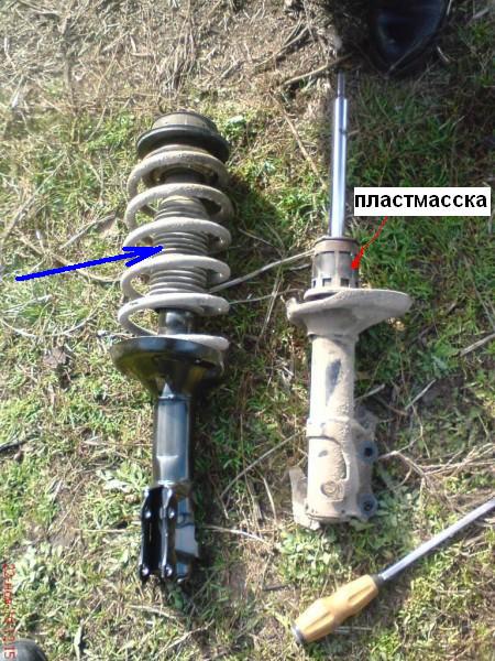

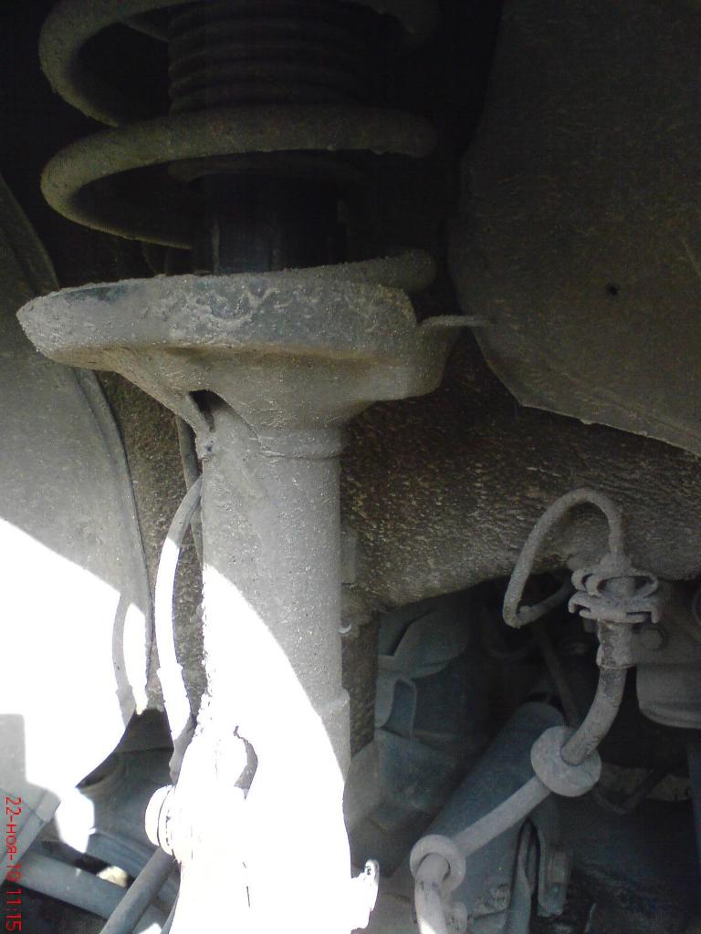

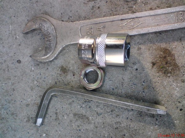

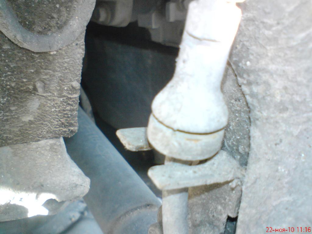

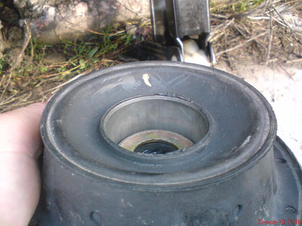

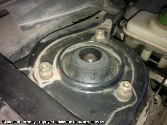

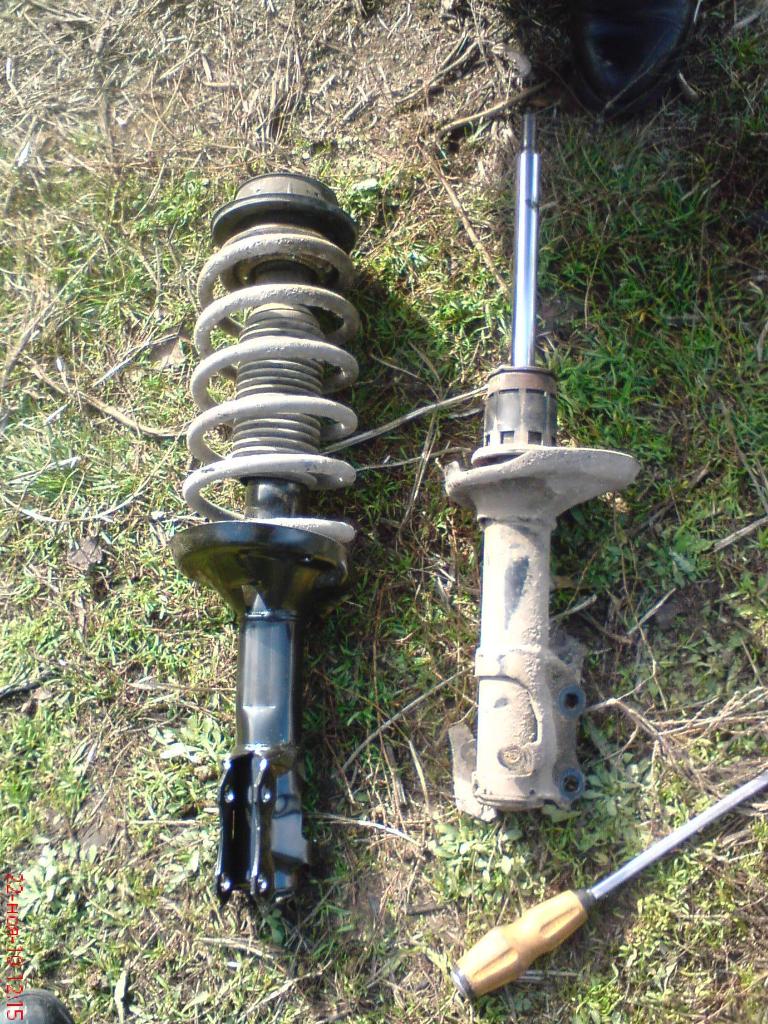

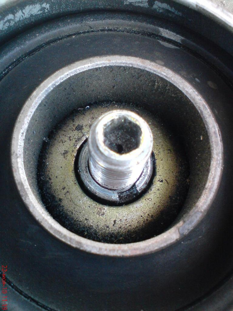

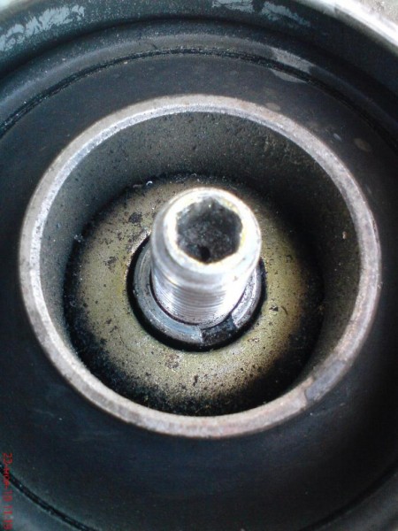

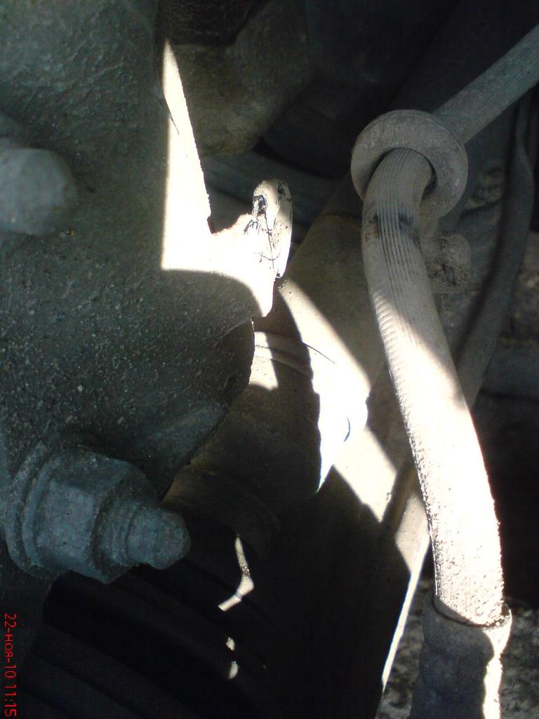

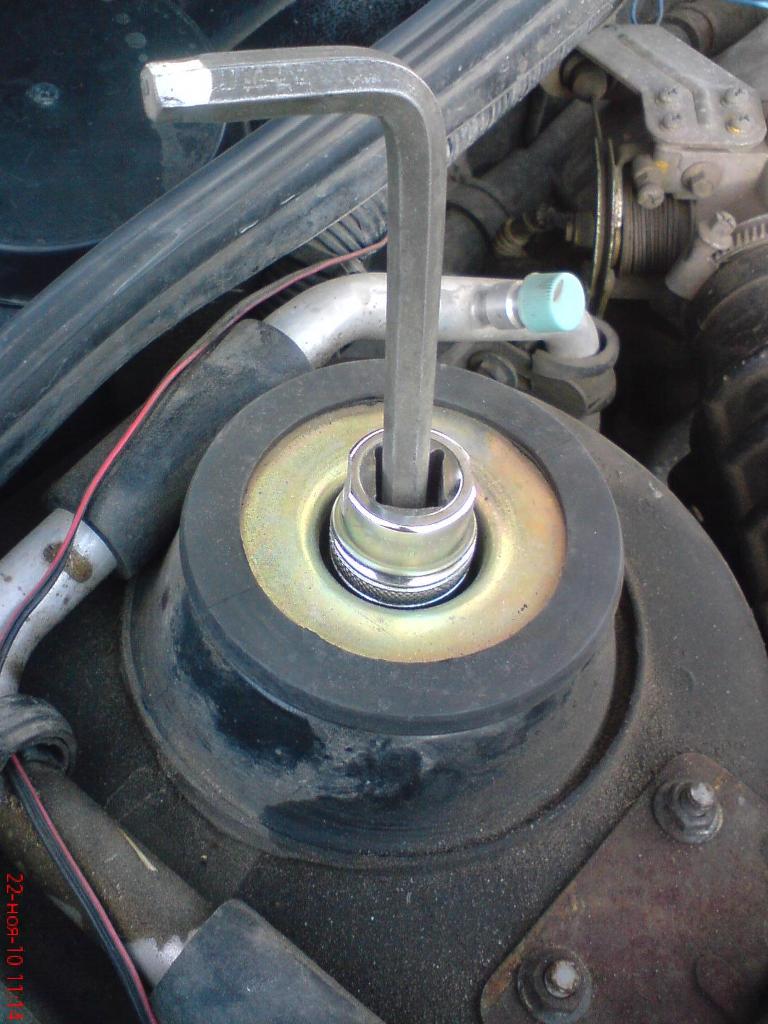

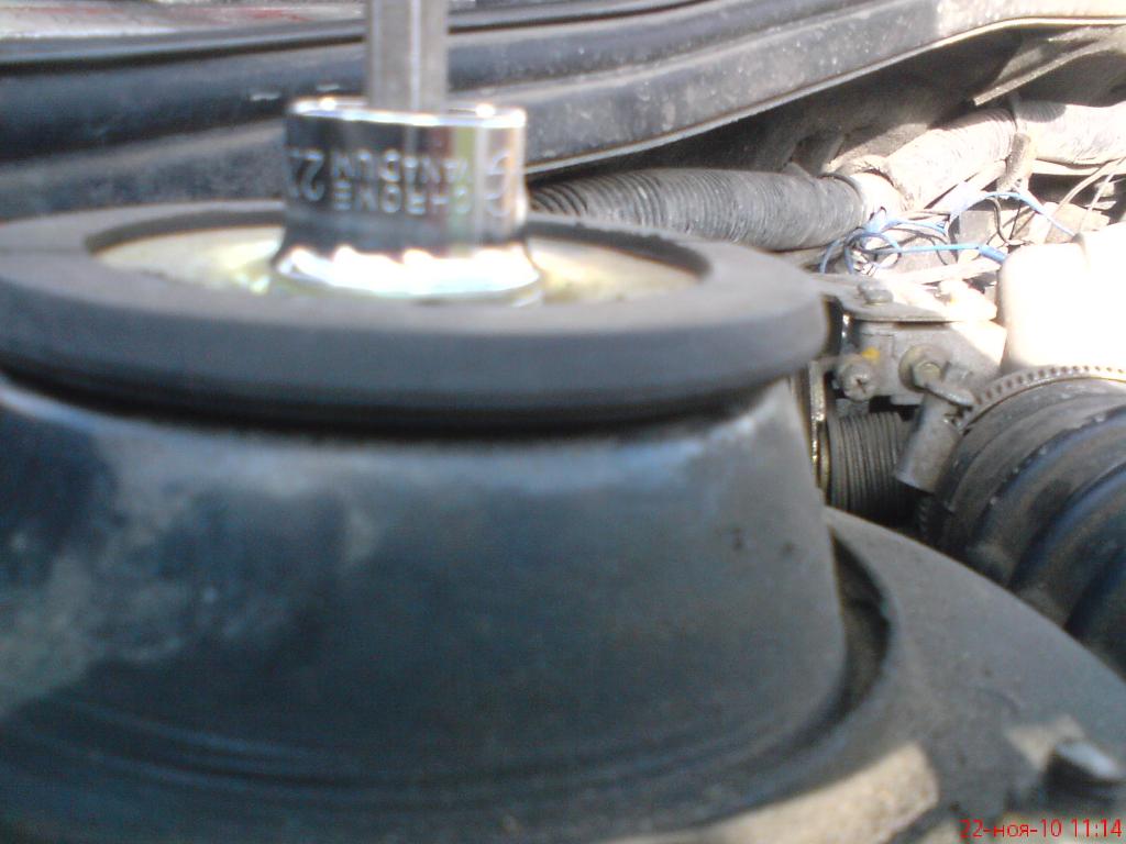

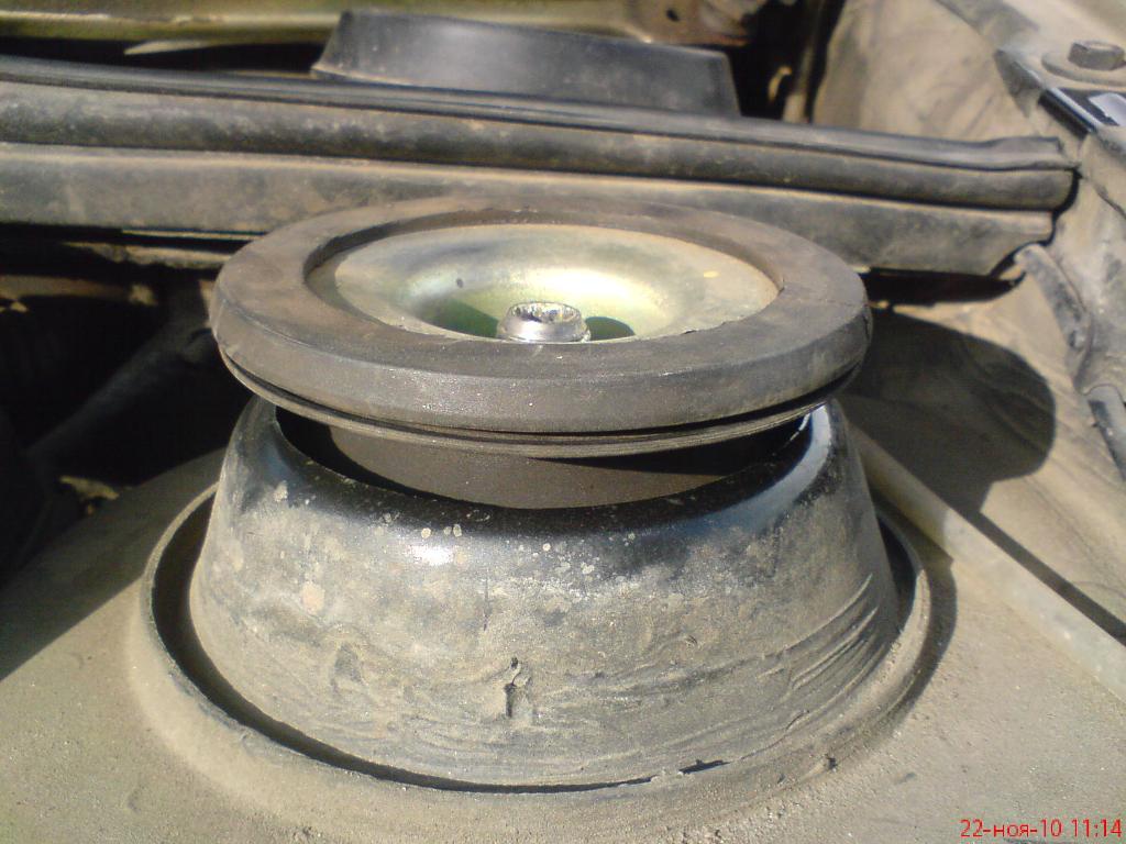

давеча поменял передние стойки и опоры. 57 тыс. стояли родные газ-масло,правая потекла пару тысяч назад,но после снятия оказалось,что она ещё ого-го (почти нормальная),а вот левая с кавернами на штоке и слегка подклинивает(газа почти не было).снятие-установка проблем не вызывает,яма не нужна. нужен нормальный домкрат(не стоковый),стяжки пружин да элементарный набор иструмента.верхние гайки штоков оказались разными-правая на 19,левая на 22 :o ,резьба одинаковая.пришлось докупить отдельно головку на 22.головки стачивал под рожковый ключ.ключ для верхней чашки стойки сделал из ключа для болтов колёс(сточил на наждаке,оставив два выступа под прорезь в гайке).из подводных камней-при снятии стойки -болт крепления на 19,а гайка болта на 18 8-) . при установке может понадобится помощь,правая полуось ложится на раму(подрамник?)и нужно конкретное усилие, чтоб совместить крепёжные отверстия. слева-становится вообще без проблем.на новых стойках шестигранник в штоке на 6,в родном -на7.по результатам замены-приподнялась машина на пару см(однозначно),ушёл стук на отбое,машина стала"твёрже" что ли,но собранее-однозначно.теперь хочется менять задние :? ,поскольку родные амморты с каябой не сравнить(спереди ушли непонятные стуки-грюки,а зад теперь слышно).поставил Kayaba 633712 масло,опоры febi, номер не помню(02345,что ли)

Олег, нужно было со старой стойки срезать пластмаску в которую чехол входит и одеть на новую стойку. С ней пыль на шток залетать не будет. Время будет, давай забабахаем.

да я срезал и поставил.на эту между витков просунул и одел,на другую сразу.эта пластмасска и на родных -то не сильно помагала,а порезанная....ну поставил на всякий.просто можно за раз 10 вложений отправить,а то была 11 фотка с комментарием:D

пластмасска,как её одевали изначально,неизвестно. :o

Пыльник старый оставил? Он еще живенький был?

опоры брал в час пик(95грн),а пыльнику чего сделается,целый да и ладно :D аммортизаторы в часе пик такие же стоят по 370 грн ,если брать пару,чьё производство,неизвестно.
