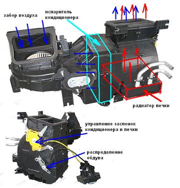

Так радиатор печки то не отключается.
Испаритель.

Сообщение Re: Запах сырости при работе кондиционера в машине
тогда идея неверна. хотя. Попросим АСТЕСО, мож у него в закромах есть 3D схема системы отопления и вентиляции. У меня пока туда руки не доходили.
А так как Кимося возит попы в основном на небольшие расстояния и кое-кому ( :spruce_up: ) жарко, т.е. кондей включается, то предвижу скорое появление проблемы. Посему хотелось бы разобраться как правильно испаритель сушить, дабы не вырастить там водоросли, мхи и хвощи, с которыми потом предстоит бороться.

Это понятно, как то, что писая против ветра ты рискуешь замочить ботинки.
Идея заключалась в том, что если радиатор печки стоит первый по направлению движения воздуха, то помимо отключения кондёра для просушки испарителя, еще можно было бы регулятор температуры дать в плюс, дабы "хорошенько" просушить. Всего-то на одну минутку, пока разминаешь ноги.
испаритель кондиционера стоит первый, он постоянно продувается воздухом.
ACTECO как всегда вне конкуренции!
Очень толковые картинки, теперь хоть знаю как расположены радиаторы печки и кондера, спасибо!
И от меня отдельное спасибо.
Теперь ясно, что использовать печку для просушки испарителя не получится...
