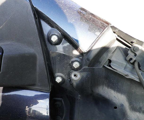

У меня такая хрень на левом крыле с покупки. За три раза наружной покраски исправить не удалось (хватало максимум на 1,5 месяца). Теперь причина ясна. При первой же возможности поснимаю крылья и устраню изнутри. Интересно, какому мудаку пришла идея наклеить туда материал, способный впитывать влагу :aggressive:

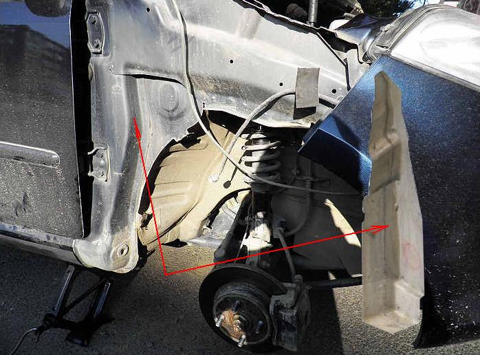

Проверьте, где стоит уплотнитель, я их выкинул с самого начала
причина может в нем

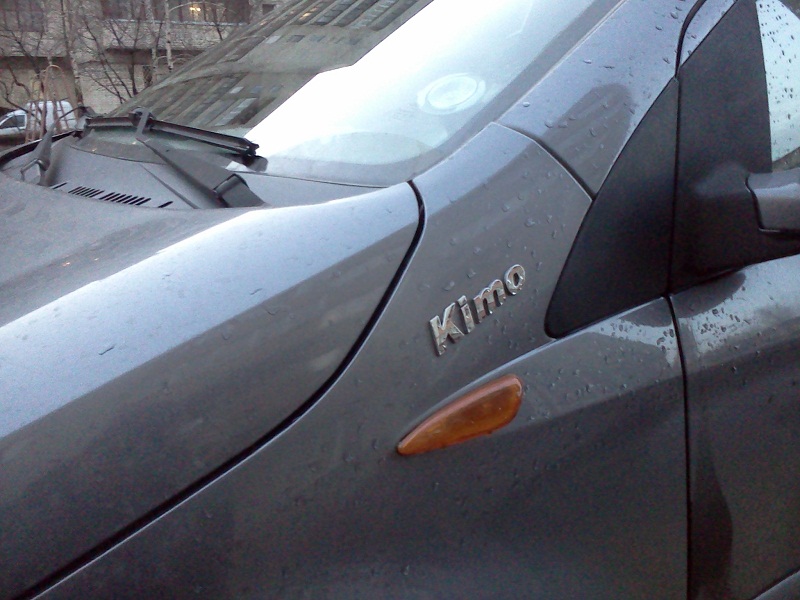

По совету знакомого маляра проблема наружного слоя была решена наклейкой. Как было сказано: "Очередная покраска только добавит доступ кислорода снаружи, чем еще более усугубит проблему". Ездил я в раздумиях, что же туда наклеить - пока не наткнулся случайно в ящичке под сиденьем на наклейку "Kimo", которую фзял в салоне при покупке машины. Вроде неплохо получилось. Как временное решение - сойдет :?

И еще. Подскажите - как проще поснимать крылья?

А здорово получилось то!

купите подкатной домкрат и будет вам счастье, и пороги не будете портить
