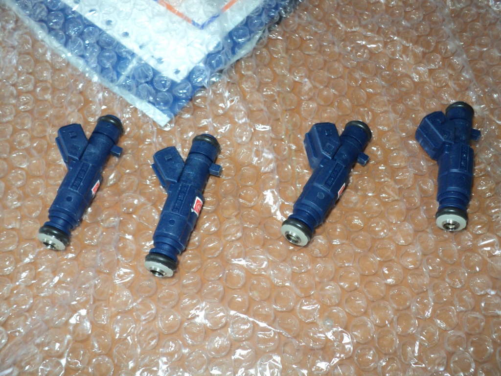

Клоп снова на ходу :eek: . 18.02 оплатил 2200р. 01.03 они были во Владивостоке. Экспресс доставка 800 р. 03.03 их выслали-09.03 они у меня. 30 мин. работы и машина поехала. Если кому надо будет, могу дать координаты посредника и производителя. Там у него ещё ЭБУ и т.д было кроме форсунок.

;) молодчинка, я тоже свои форсы жду с Китая, обещали к концу марта
