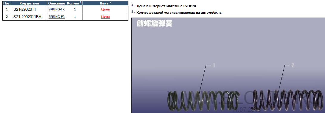

Гыыыы :-D а я всё думаю,кому продать троса передачь без этих букв,которые у меня лежат и(новые)и которые длиннее чем с буквами ВА.Нашёл у кого спрашивать.По этому поводу нужно сразу в Китай писать,те хоть что-то пояснят.
Комментарий к файлу: Привязки к модели нет)))))))
Безымянный.png [ 122.15 КБ | Просмотров: 2753 ]
