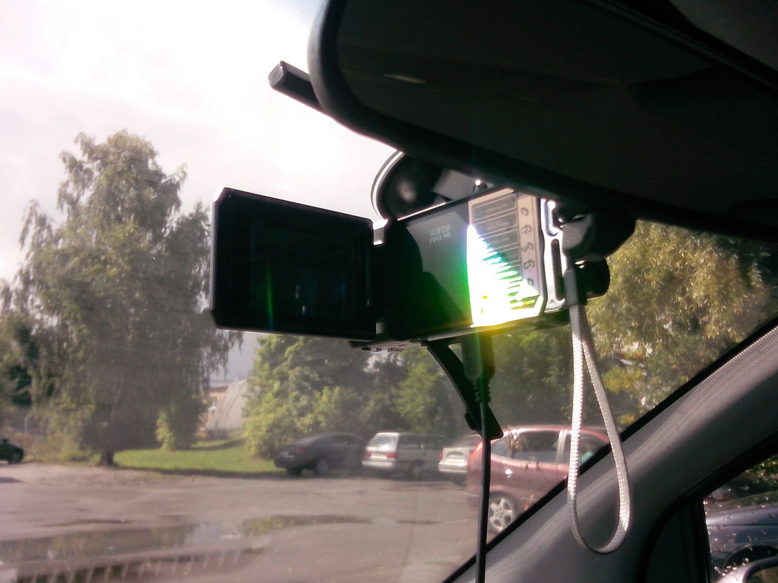

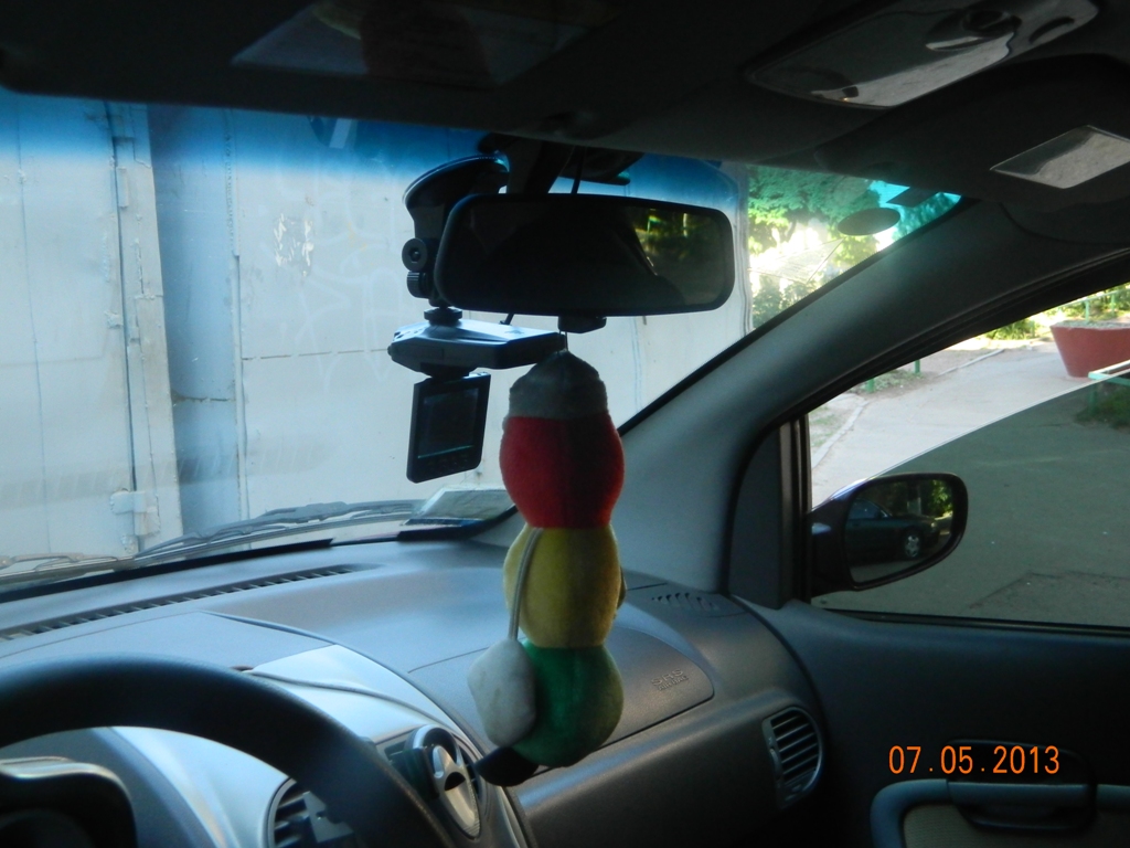

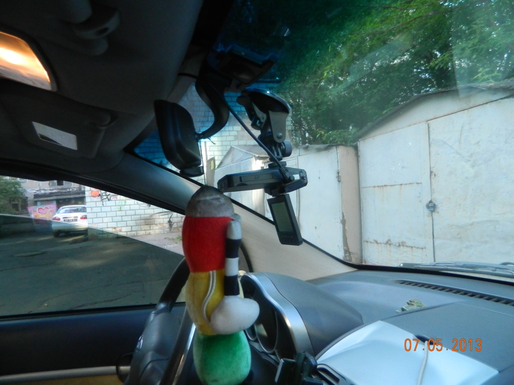

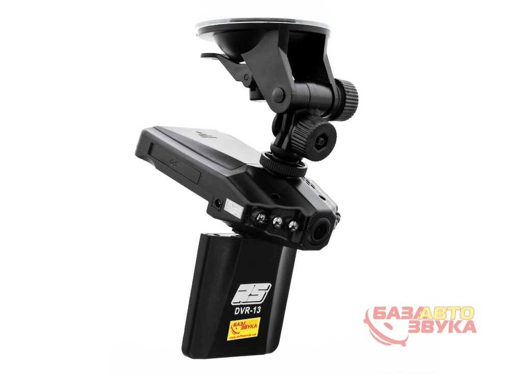

Приобрел и себе видеорегистратор.
Пока провод спрятал под обшивкой и включаю в прикуриватель, но планирую как то его спрятать.
Почему именно этот, ответи простой как и сам видеорегистратор - дешёвый и ничего лишнего.

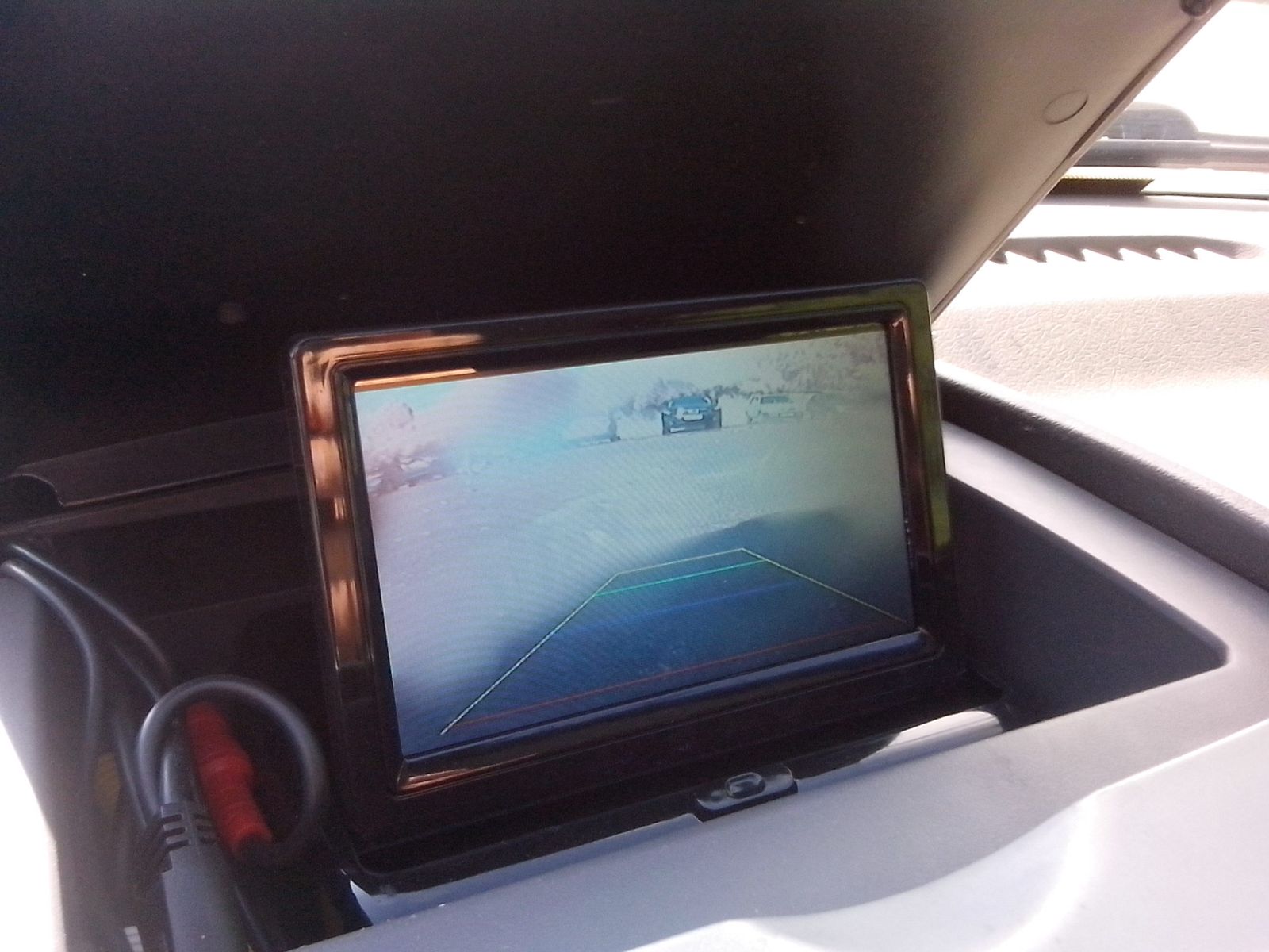

могу рекомендовать камеру заднего вида с мониторчиком который хорошо вписался в торпедный отсек.
http://www.buyincoins.com/item/6572.html
http://www.buyincoins.com/item/1803.html
ну и видеорегистратор чтобы было в тему а то для камеры с монитором темы не нашел
http://www.buyincoins.com/item/15619.html
все с китайского интернет магазина. монитор 25 уе, камера 15, регистратор 42, вместе с доставкой.

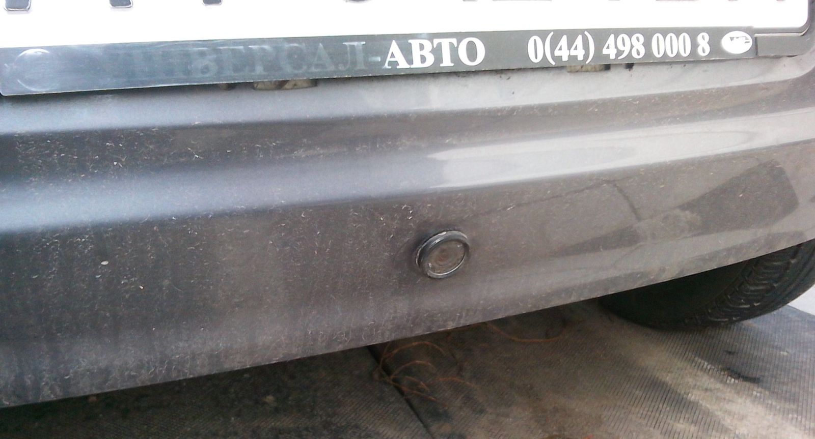

Сообщение Re: Видеорегистратор
А можно фото с местом установки камеры.
Ср сен 04, 2013 9:06
Зарегистрирован: Ср дек 16, 2009 10:31
Сообщения: 285
Откуда: Борисполь Украина
Автомобиль: chery kimo
ок но попозжее. втулил камеру в бампер. и запитал все от прикуривателя потому как предполагал пользоваться постоянно включенными как зеркалом заднего вида (обычно запитывают от фонаря заднего хода). однако камера занадто широкоугольная потому перспективу искажает и расстояние оценивается не совсем адекватно. да и расположение камеры низковато для этого. а для парковки и заднего хода весьма удобно.
кстати купил еще и камеру беспроводную но продал посчитал эту удобнее и все равно вести питание пришлось. камера да еще беспроводная считаю особенно ценная вещь для автобусов, грузовиков и т.п.
