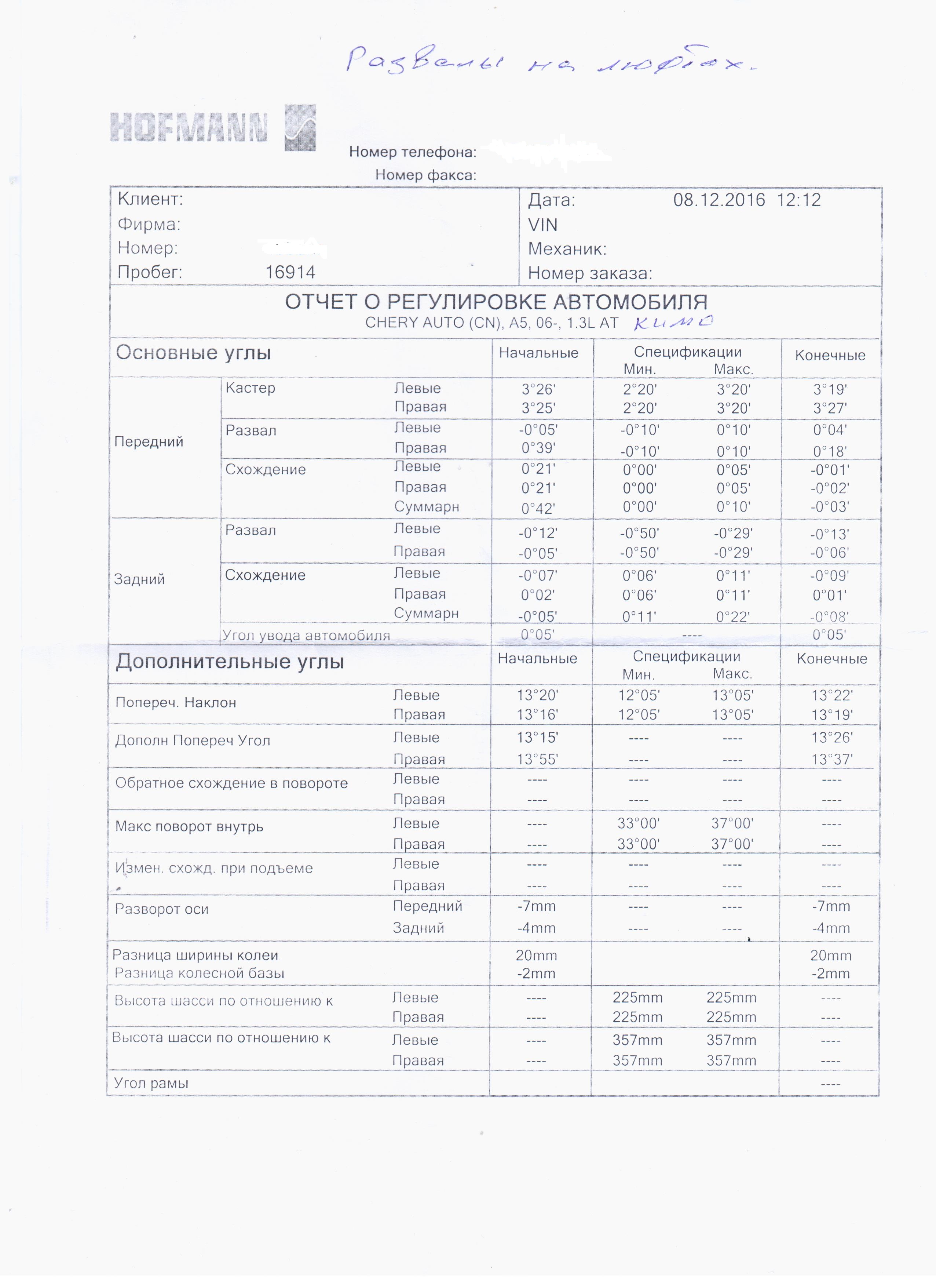

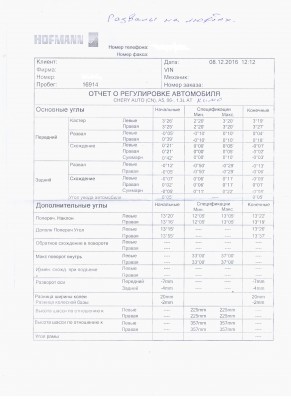

Такой вопрос по углам, кто может сказать они нормальные?
1.jpg [ 985.46 КБ | Просмотров: 3030 ]

Смотри немного выше. :vishenkaa:

В Кимо развал не регулируется, только схождение.
Развал только посмотрят и скажут в норме или нет.

Развал не регулируется, но небольшой люфт есть. Грамотный развальщик, если нужно, немного подправит.
А очень грамотный ещё и отверстие в стойке немного "подкорректирует" если что.
