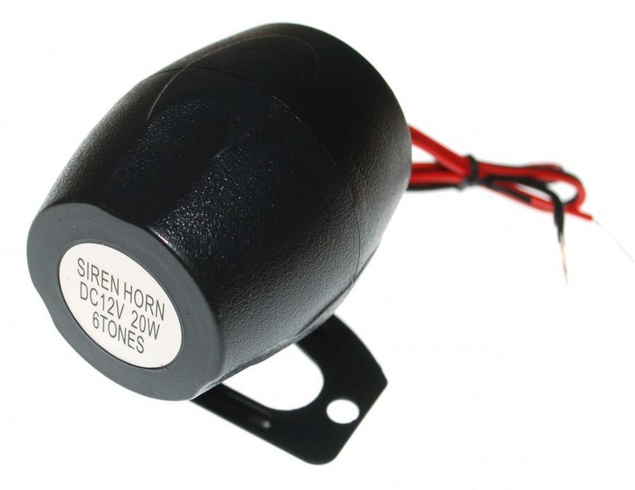

Выручайте! Решил на штатную сигналку поставить другую сирену.
Т.к. в семье две Кимохи, купил два обычных недорогих колокола TIGER AS-30.
Казалось бы сложного в замене абсолютно ничего нет.
На одной машине поставил всё удачно. Но второй машине новая сирена тихо тихо "запела". И затем вообще замолчала.
При этом родная также отказывается работать.
Проверили провода на разъёме мультиметром: Глухо
Как бы теперь ЦЗ работает, но беззвучно - Моргают только поворотники и в блоке BCM что-то щелкает.
Проверяю на прямую через аккум - оба колокола работают.
Подскажите, куда смотреть в первую очередь? :-(
Может есть какой-то ещё предохранитель именно для сирены? Или что-то всё таки спалил в блоке BCM?
