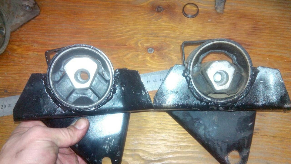

Сообщение Re: Посторонние звуки в наших машинах
Проверь все подушки двигателя, у меня как оказалось причина была именно в них, одна была совсем просевшая, другая разорванная и получается что при наборе оборотов вибрация от двигателя передается на кузов и сильно ревет из за этого, а обороты больше 5000 не набирает так из за того что двигатель не может нормально вибрировать из за отсутствия нормальных подушек
