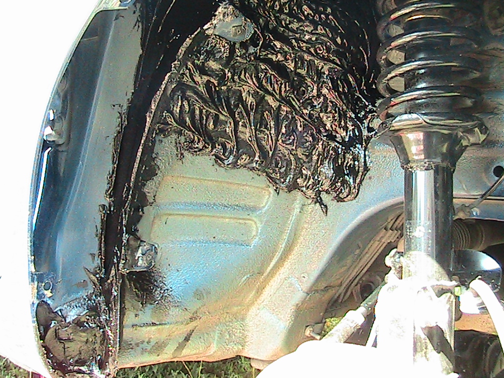

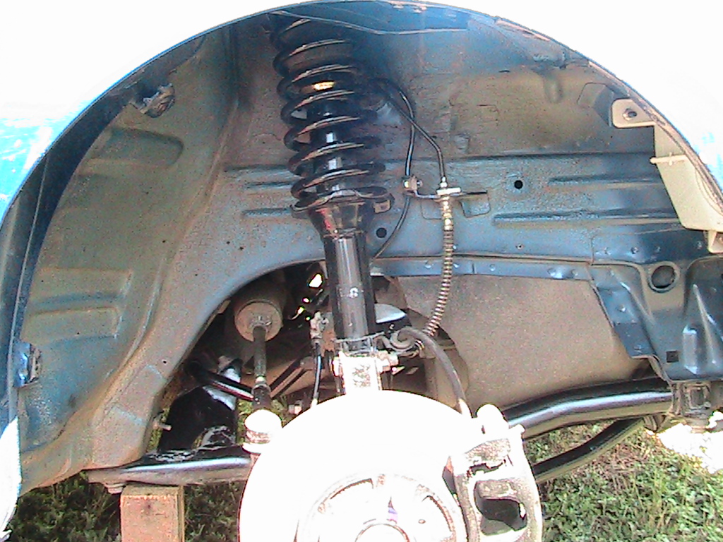

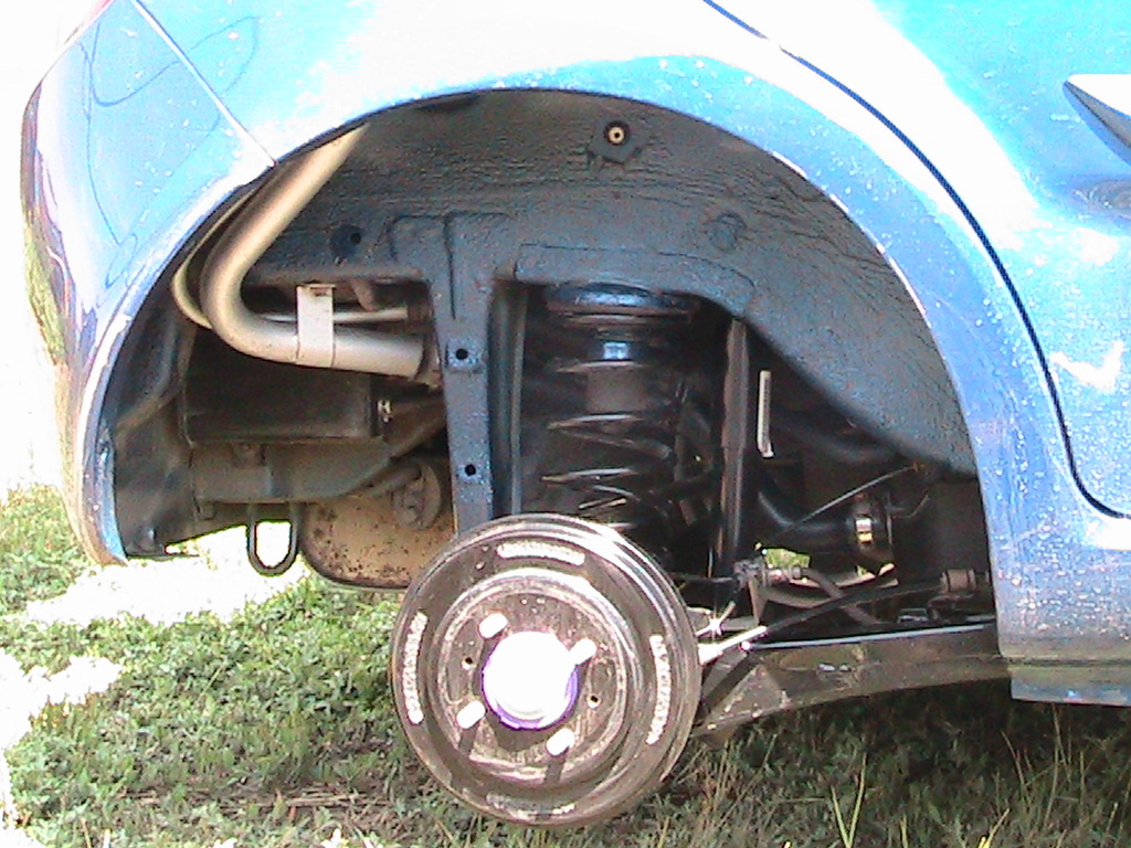

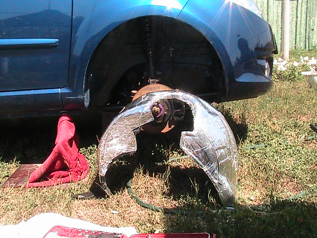

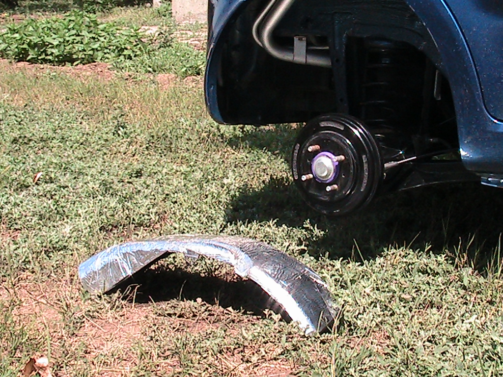

Повідомлення Re: Тюнинг (доводка) KIMO (обесшумка и т.п.)
Вот фото, что я сделал с машинкой!
