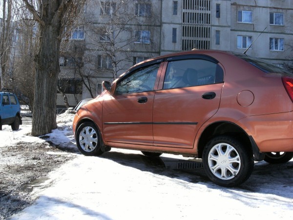

Подымал.Почитай форум и все увидиш.Кстати щас поищу фото.А сайленты у меня в полном ажуре ,хоть и 100000.

Ну шо?Как ?Поднята машинка или нет?

Дааааааааааа! машина охренеть как поднята, по мне так черезчур. Значит тебе повезло с резинками, но ты ж читаешь форум, у многих гавкают резинки. Вывод?
